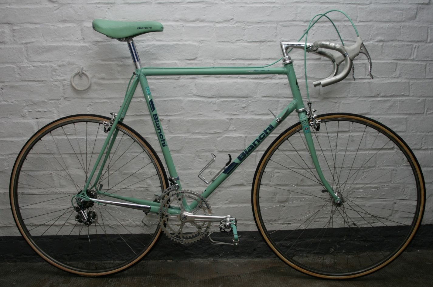

mal wieder ein Bianchi Aufbauthread, Tipo corsa 28t von 1985

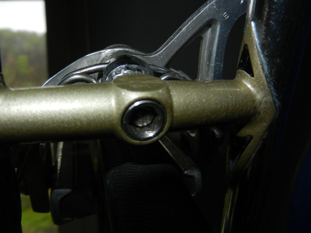

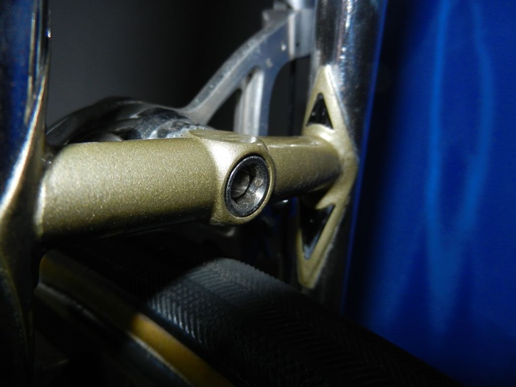

Ach ja, 2 Sachen laufen noch suboptimal. Nummer 1: die Hinterradbremse. Da brauche ich eine Inbusmutter, die keinen Kragen hat und ca. 9,5 mm Durchmesser und ca. 9 mm Länge. Irgendwer hat die neulich schon mal gesucht und gefunden, ich weiß nur nicht mehr, wer und wo. Weiß es noch jemand? S o siehts ja doof aus...
Meinst Du diese hier? http://www.bike-components.de/products/info/p28014_Befestigungsmutter-fuer-Rennradbremse-.html

nein, genau die nicht, sondern eine dickere (9,5mm) und kürzer( 8,5mm) und ohne Kragen. also einfach ein Zylinder, dere auf der einen Seite ein Gewinde und auf der anderen ein Inbus hat.

uhhh, nein, das steht ja raus! ich will ja, dass die Schraube komplett verschwindet, so wie sie es soll.

Zum Bolzen: Falls Du den nicht bekommst, dann schicke mir mal eine Skizze mit genauen Maßen. Vielleicht kann ich Dir den machen lassen.
Gibt es da auch die Möglichkeit, einen Inbus reinzutreiben?
Ich kann son Ding mal kurz abbauen, ablichten und vermessen, wenn ihr wollt.
Wie meinst du das? Hast du ein Rad an dem diese Mutter gebraucht wird? In dem Fall würden mich Maße und ein/zwei Fotos sehr freuen!

Das mit der Bremsmutter wäre toll, danke!!!

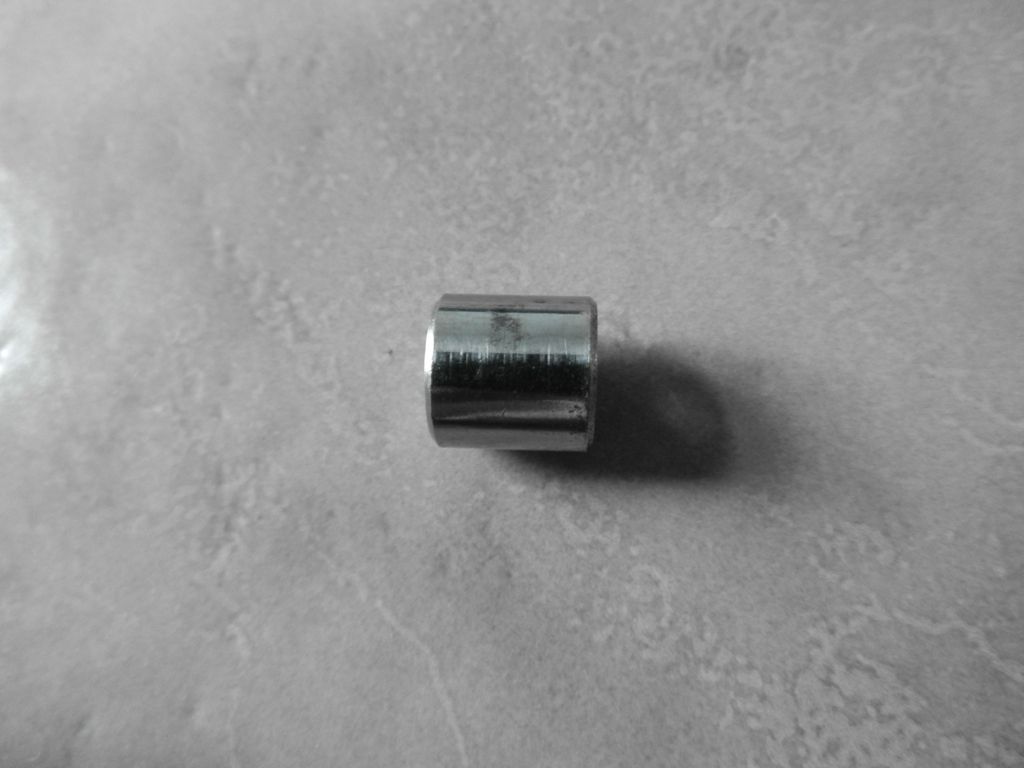

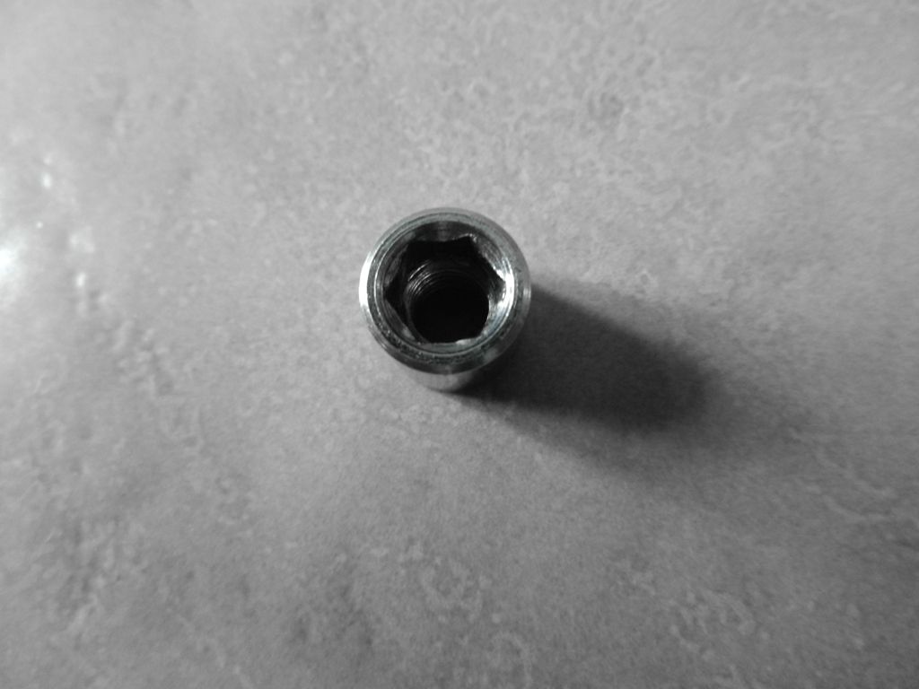

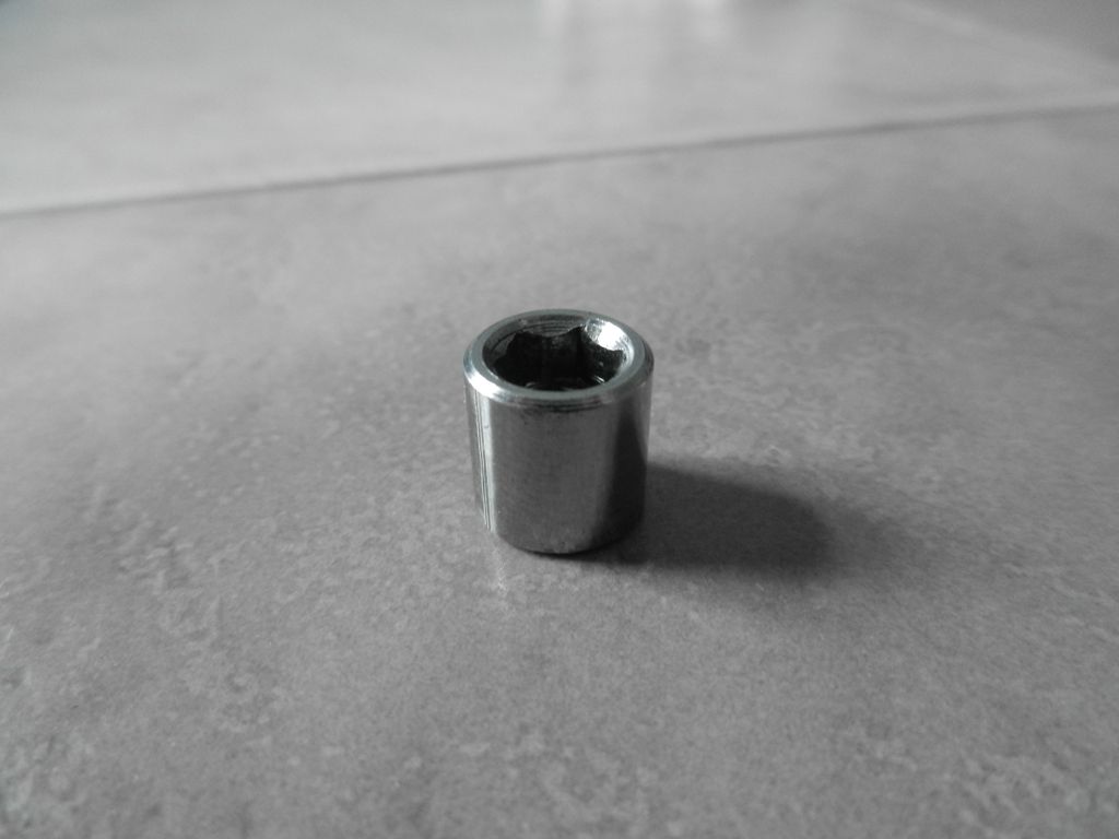

Sooo, wieder da.
Hier die Bilder:
Durchmesser: 10,0 mm, Länge: 10,2 mm.
Mach den Zylinder lieber eine Idee Länger, du siehst ja auf den ersten Bildern, wie viel Ansatzfläche noch für den Inbus (6 mm) bleibt. Ein vorn etwas angefaster Inbusschlüssel jedenfalls greift da nicht, da geht nur einer, der vorne glatt ist.
Vielen Dank. Vielleicht würde man hinten am besten auch die Fase weglassen, dann hat der Schlüssel 1 mm mehr zum greifen. vorne die muss aber sein? ist die Aufnahme bei dir auch leicht gerundet? das würde erklären, warum ich nur ca. 9 mm gemessen habe. warscheinlich muss ich auch noch etwas Lack entfernen, meine Bohrung liegt bei 9,8.
Die Innenfase am Inbus kannst du weglassen, das bringt noch etwas Angriffsfläche. Die Außenfase vorn würde ich unbedingt lassen, weil du nicht weißt, welche Qualität die Stufe Im Steg hat. Kann gut sein, dass sich da drin etwas Lack angesammelt hat. Kratz es frei und miss nochmal.
