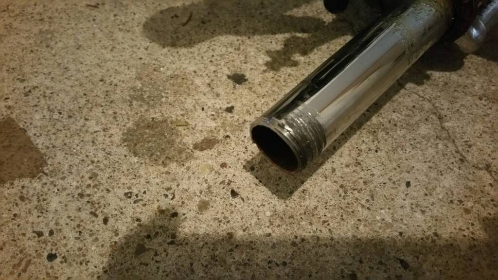

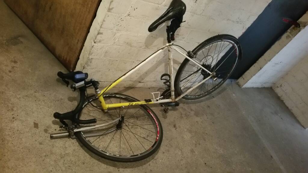

Bei mir ist es zu einem kleinen Ausfall gekommen. Nach 50 Metern Gabelschaft gebrochen. Jetzt wird erstmal was neues besorgt.
Nein konnte vom Rad springen. Ich hatte sogar noch soviel Glück das es in eine Heck geflogen ist.
Nicht ein Teil hat einen Kratzer abbekommen.
Ist im Moment nur etwas unschön da ich jetzt mit meinem dicken Bomber auf Arbeit fahren muss. Weil ich den guten Renner bei dem dreckswetter nicht nehmen will.

@evo1 , ups da hast du nochmals Glück gehabt.

Alter Schwede, wie kann denn sowas passieren? Und du springst auch noch Stuntman mäßig ab... :cool: Aus was für einem Material war denn die Gabel? Ehrlich gesagt habe ich vor solchen Ermüdungsbrüchen auch immer etwas Schiss, wenn ich da so an meinen 20 Jahre alten MdRzA Stahl-Panzer denke. Wobei ... Stahl sollte ja an sich gut Dauerfest sein

Moin @evo1 ,
schön, dass du und das Rad nichts abbekommen hast.
Kannst du an der Bruchstelle erkennen ob es eine Vorschädigung gab? In der Regel kann man an den unterschiedlichen Färbungen des Metalls erkennen, welche Bruchart vorlag. Bei Eisen/Stahl ist meist die Vorschädigung verrostet, dann kommt der Ermüdungsbruch (feine Körnung) und der letzte Teil ist der Gewaltbruch (gröber).
@evo1 : Toi toi toi. Zum Glück nichts schlimmeres passiert. Das hätte auch anders ausgehen können!

Also es ist eine Stahl Gabel und es sieht verdächtig nach Ermüdungsbruch aus.
Was mich ein wenig stutzig macht das es genau im Gewinde ich wie eine Sollbruchstelle.
Bruchstelle ist feingekörnt Bull.
