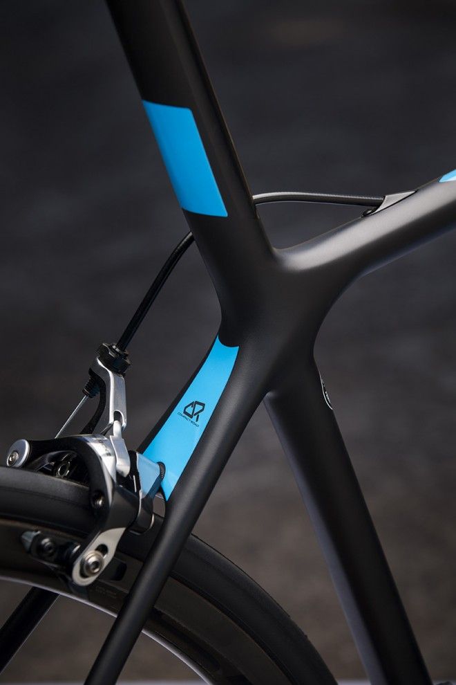

am Rad von @Ironkobra gibt´s keine integrierte Stütze, hier hat lediglich der Hersteller ein Gimmick mit einem nicht runden Sitzrohr und einer daher nicht runden Sattelstütze geschaffen.:rolleyes:
Bei einer integrierten Stütze kann gar nichts verrutschen da die Stütze ein Teil des Rahmens ist und lediglich auf passender Höhe abgesägt wird. Auf die passend abgesägte Stütze kommt dann ein sogenannter Sattelstützkopf drauf und fertig.:idee:

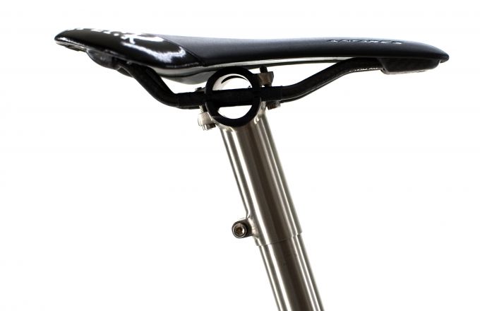

Integrierte Sattelstütze
Prinzip Sattelstützkopf
