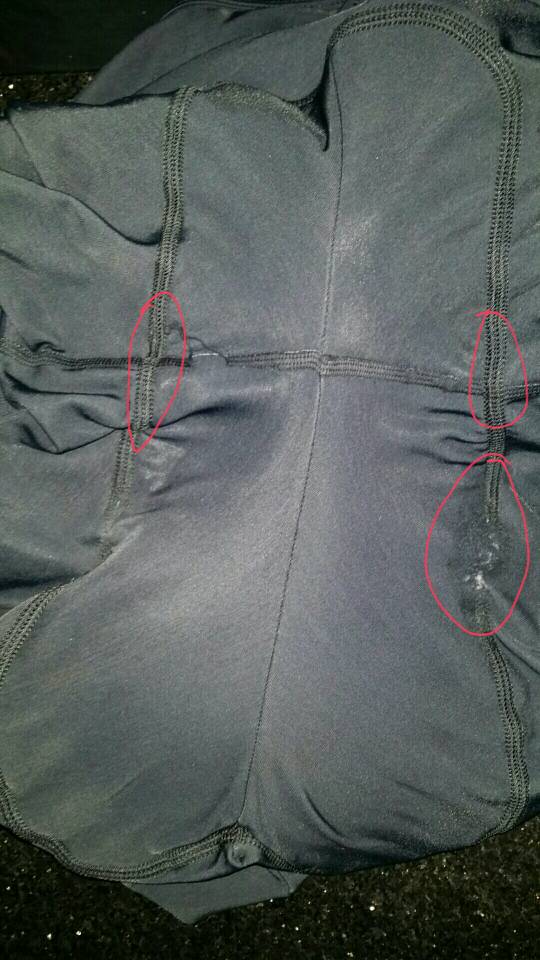

Ich tippe, es liegt am "Sattelflügel" bzw. am Übergang von schmaler Sitzfläche (Damm) zur breiten Sitzfläche (sitzknochen). Kaputt gehen die immer genau in der Mitte vom Sitzpolster an der Naht. Ich mache heute Abend mal ein Foto. Das klingt so, als wäre es der falsche Sattel. Aber der ist sehr bequem.

ich empfehle Dir, nicht so sehr auf dem Sattel "herumzureiten", dann klappts auch mit der Hose :D
(vllt. ist der Sattel ein kleines bißchen zu hoch, so dass Du beim Treten immer ein bißchen hin und her rutscht)

@Ironkobra: das sieht aber sehr nach Schaden von der Sattelstütze aus. So sahen die Nähte meiner Hosen mit den o.g. Stützen auch aus.
Mach mal ein Foto vom Klemmteil der Stütze.
Das Problem, ich kann schlecht das Klemmteil weg machen [emoji30]
Wenn ich mir das jetzt so anschaue, könnte es auch die Satteltasche sein, oder?

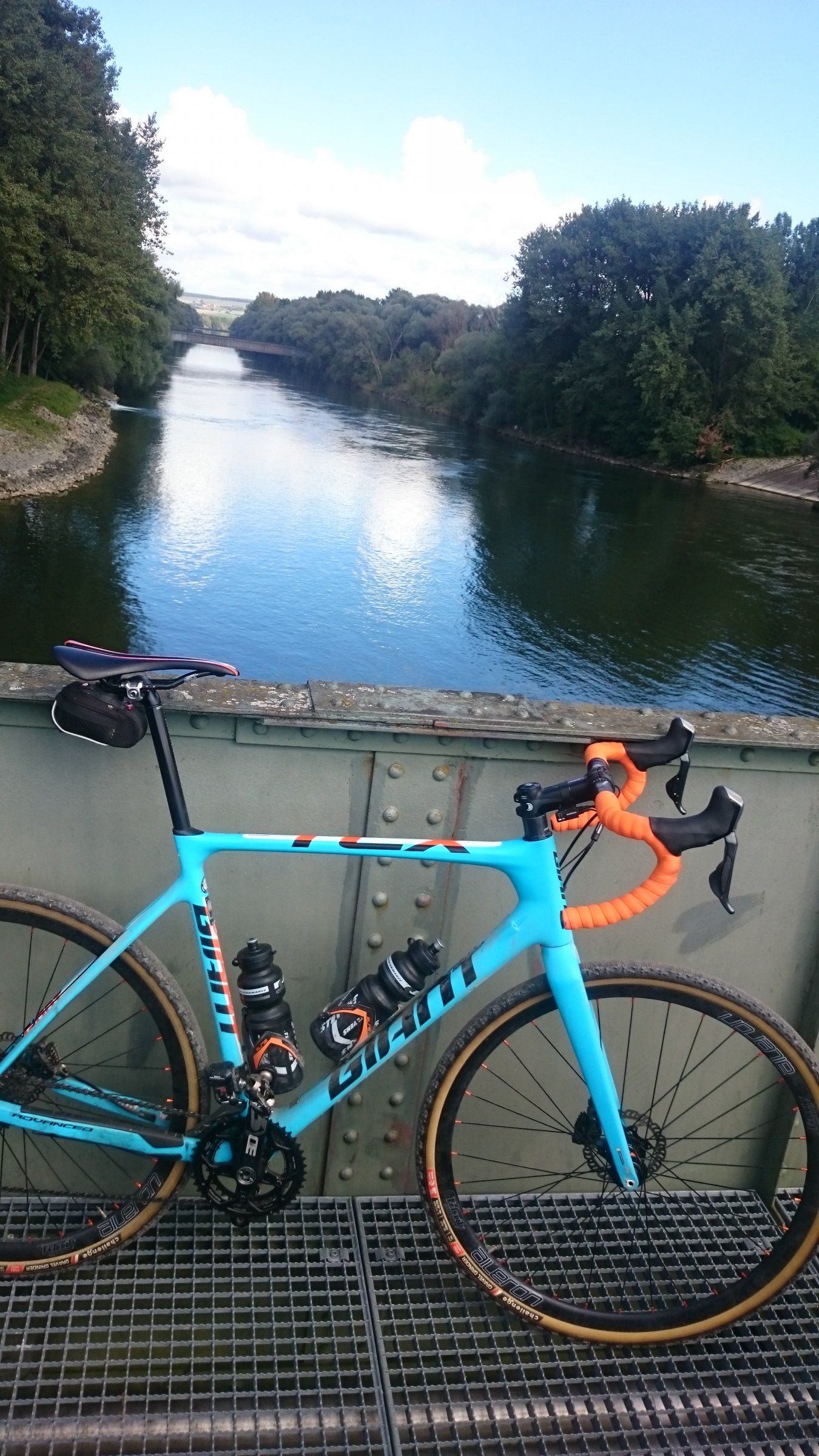

Sowas hab ich ja noch nie gesehen...was machst du denn da auf dem Sattel..:eek:..runder Tritt ohne Gegenbewegung im Becken ist da aber nicht angesagt.
Meine Hosen zeigen nirgendwo einen solchen Kontakt mit Sattel / Sattelstütze, lass doch mal jemand hinter dir fahren der ein wenig Ahnung vom Radsport hat und dein Becken beobachten....oder pack das Rad mal auf die Rolle und lass dich beobachten.
Oder jemand fasst von hinten dein Iliosakralgelenk (über das Kreuzbein die Verbindung von Wirbelsäule und Becken), da spürt man sofort jede Bewegung.
Steht da von oben betrachtet links und rechts ein Teil der Stütze (Klemmung) seitlich am Sattel hervor? Wenn dem so ist mußt du das doch spüren, ich hab das bei der Carbonplatte schon auf den ersten Metern gespürt.
Oder steht da von oben betrachtet links und rechts ein Teil der Stütze (Klemmung) seitlich am Sattel hervor? Wenn dem so ist mußt du das doch spüren, ich hab das bei der Carbonplatte schon auf den ersten Metern gespürt.
Erster Gedanke. Sattel zu hoch.
Gesendet von meinem SM-T560 mit Tapatalk
Wenn ich das Rad so betrachte behaupte ich einfach mal das du beim Pedalieren im Becken seitlich abkippst (Sattel zu hoch?) und dann über die hervorstehende Sattelklemmung schrubbst...die kleine Tasche verursacht nicht das Schadenbild deiner Hose.
Wie schon gesagt, das kann eine zweite Person sehen wenn die hinter dir fährst oder hinter dir steht während du auf der Rolle fährst .... und spüren müßtest du den Kontakt eigentlich auch.
