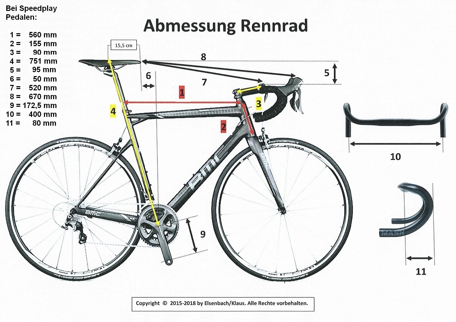

Dann markier mal an beiden Sätteln 155mm von der Sattelspitze nach hinten (ich klebe da einfach Abdeckband quer über den Sattel) und dann bitte die Sitzhöhe Mitte Tretlager / Kurbel bis zu der Markierung bei 155mm messen (Maß Nr. 4 / gelbe Linie) ;) .
Und berücksichtige bitte das unterschiedliche Pedalsysteme einer angepassten Sitzhöhe bedürfen, ich habe zwischen Speedplay und Shimano SPD eine Differenz von 5,5mm (Abstand Mitte Pedalachse-Unterkante Schuhsohle) . Daher ist die Sitzhöhe bei Speedplay um genau 5,5mm niedriger als bei SPD. Ich fahre auf dem Schönwetterrad Speedplay und auf dem Arbeitsrad / MTB Shimano SPD :idee:.
Zur Verdeutlichung mal meine Daten zur Sitzposition bei Speedplay und was zur unterschiedlichen Bauhöhe der jeweiligen Pedalsysteme :daumen:.

@S-Express Woher kommen diese 15cm eigentlich? Bei meinem Bikefitting damals meinte der Typ auch, dass er 15cm von der Sattelspitze misst. Hast du da ne plausible Erklärung für (bekommen)?
Ich messe meine Sitzhöhe jedenfalls einfach die Sattelstütze hoch. Da muss der Sattel halt sitzen.
Hey Vanilliefresser, sehe ich das bei deinem Bild nun richtig? Du hast eine Sitzhöhe von 751mm, von mitte der Kurbelachse bis Oberkannte Sattel?
Du hast mir gestern geschrieben, dass du 1,83 groß bist, welche Schrittlänge hast du ? Ich bin 1,78 und habe eine Sitzhöhe von 76 cm bei einer Schrittlänge von 86cm. Bin ich da etwas zu hoch?
