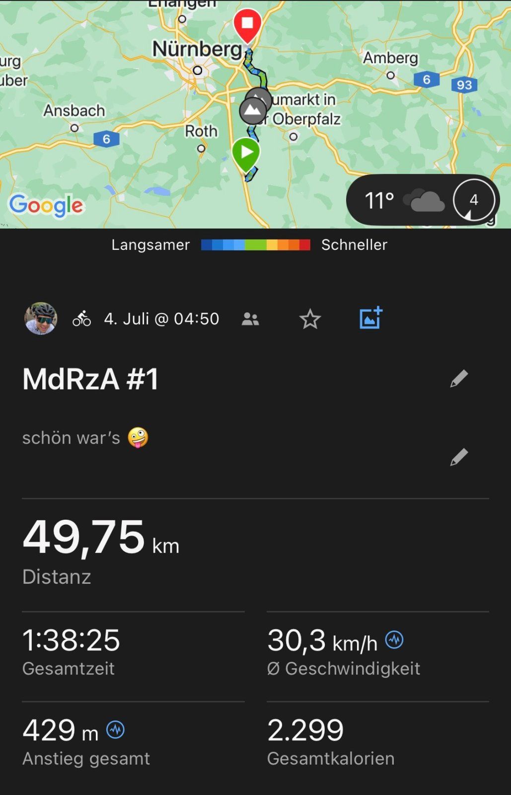

Heute habe ich es tatsächlich das erste Mal mdRzA geschafft.
Nachdem mir das Essen vom gestrigen Teamevent in der Nacht noch so im Magen lag, musste ich heute einfach was machen :D
Das nächste Mal komme ich dann vllt. auch dazu, noch ein paar schöne Bilder zu knipsen.
Heute gibt es nur die Zusammenfassung aus Garmin.
Schönen Donnerstag!

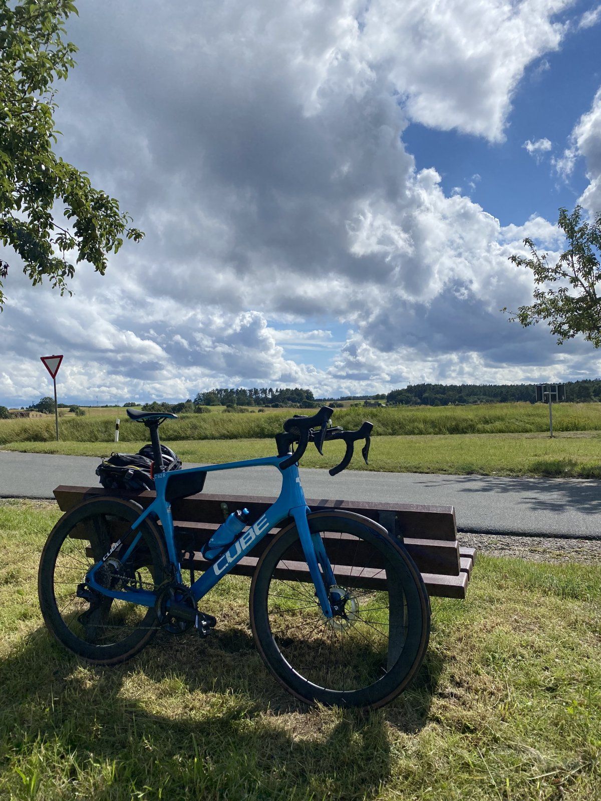

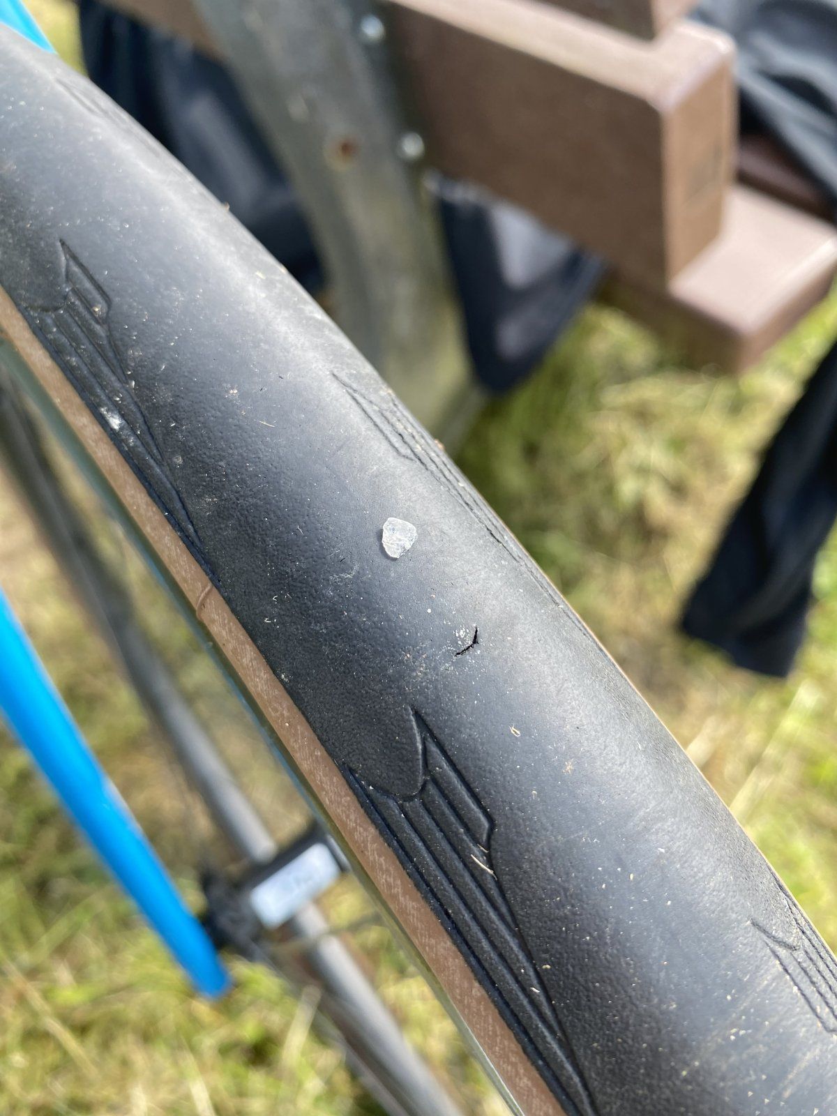

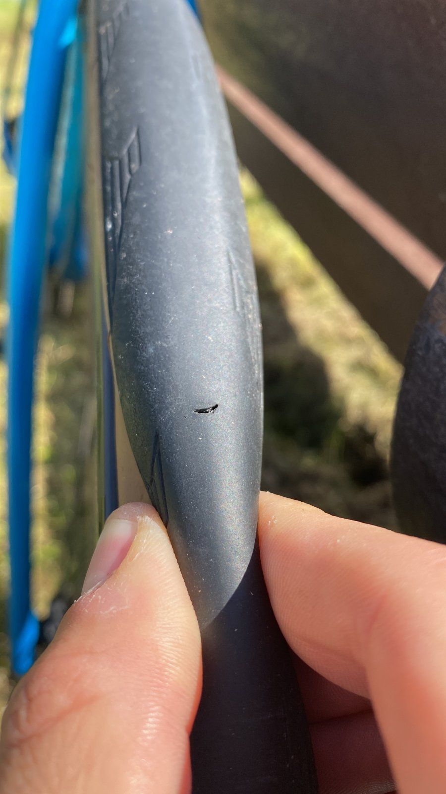

Nachdem die Anfahrt echt noch entspannt und trocken war, war die Heimfahrt nun echt turbulent. Als erstes “musste” ich im strömenden Regen starten und dann zerreist es mir 20km vor dem Ziel den vorderen Reifen/ Schlauch.
Naja, jetzt sitzte ich hier und warte bis ich abgeholt werde. Mein Werkzeug, dass ich vorsorglich dabei hatte taugt nix. Ich bekomme damit nichmal
meine Steckachsen auf….
Da wird zuhause direkt nachgerüstet.
Den Reifen werd ich wohl entsorgen können oder?
Edit:
Flicken zum Aufkleben auf die Innenseite sind bestellt. Der Reifen wird also noch gefahren bis er verschlissen ist :)

Der Reifen ist grenzwertig. Das Problem ist nicht der Cut per se, damit könntest du im Grunde noch weiterfahren. Das Problem ist hier eher das sich da immer mal ein kleiner Spitzer Stein finden wird der sich dort eindrückt und der sich über kurz oder lang durch den Reifen arbeitet. Wenn du regelmäßig kontrollierst und Steinchen rauspulst kannst du das weiter fahren.

@fabic62 ich sehe das wie @Thomassino der Reifen geht noch, aber Problem sind Fremdkörper, die immer mal wieder ihren Platz im Cut finden.
Ich würde da einfach etwas Sekundenkleber in den Cut machen und bei jedem Waschen schauen ob er noch zu ist. So kannste noch ne Weile fahren.
Hab ich mal so mit nem Cut an der Seite gemacht und der Reifen durfte noch 2000km weiter seinen Dienst verrichten.

Danke für die Rückmeldung.
Habe jetzt alles sauber gemacht, getrocknet und ausgeblasen.
Der Reifen sieht innen echt noch gut aus. Werde aber weiterhin ein Auge drauf werfen!
Habe gleich mal auf TPU umgerüstet, neues Werkzeug eingelegt und einen Ersatzschlauch ergänzt.
Die nächste Panne kommt bestimmt :)

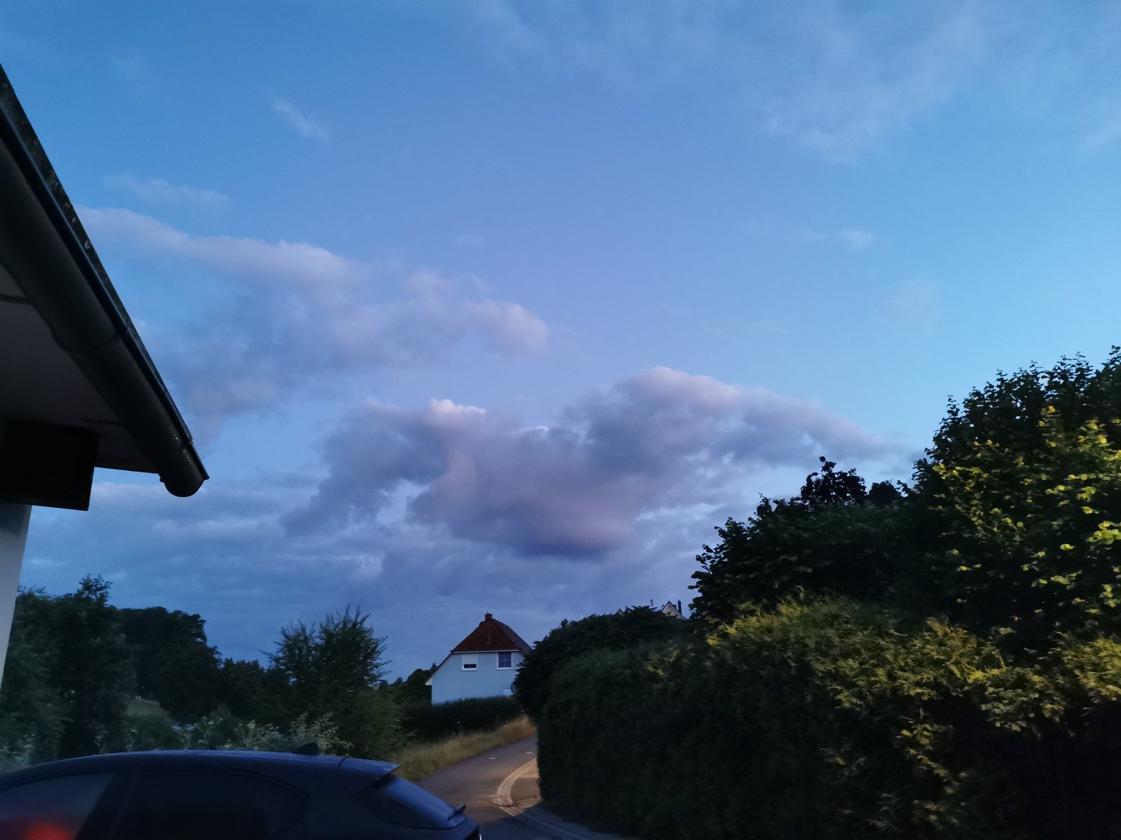

Moin,
heute mal wieder einen MdRzA hingelegt. Diese Woche war irgendwie für den Eimer, da nix zuwege gebracht.
Dafür heute bei 12 (Zwölf und nochmal zur Sicherheit auf finnisch, weil es von der Wortgestaltung so schön passt: kaksitoista!) Grad im Juli gefahren.
Sieht noch jemand außer mir den großen Vogel in der Wolke im ersten Bild? War irgendwie beeindruckend, was die Natur da an Schauspiel und Bildern ablieferte.
Hoch die Hände, Wochenende und allzeit sichere Fahrt an alle.

hast schon drüber nachgedacht, von innen einen tubeless patch hin zu machen? Ist wie der TipTop Flicken, nur ein wenig dicker und hält eigentlich ganz gut. Dann hättest wieder Reserve, auch wenn sich in den Cut ein Stein einarbeitet.
Habe jetzt mal willkürlich einen Zubehörhändlerlink rausgesucht. https://www.bike-discount.de/de/rema-tip-top-tt13-tubeless-reparatur-set
