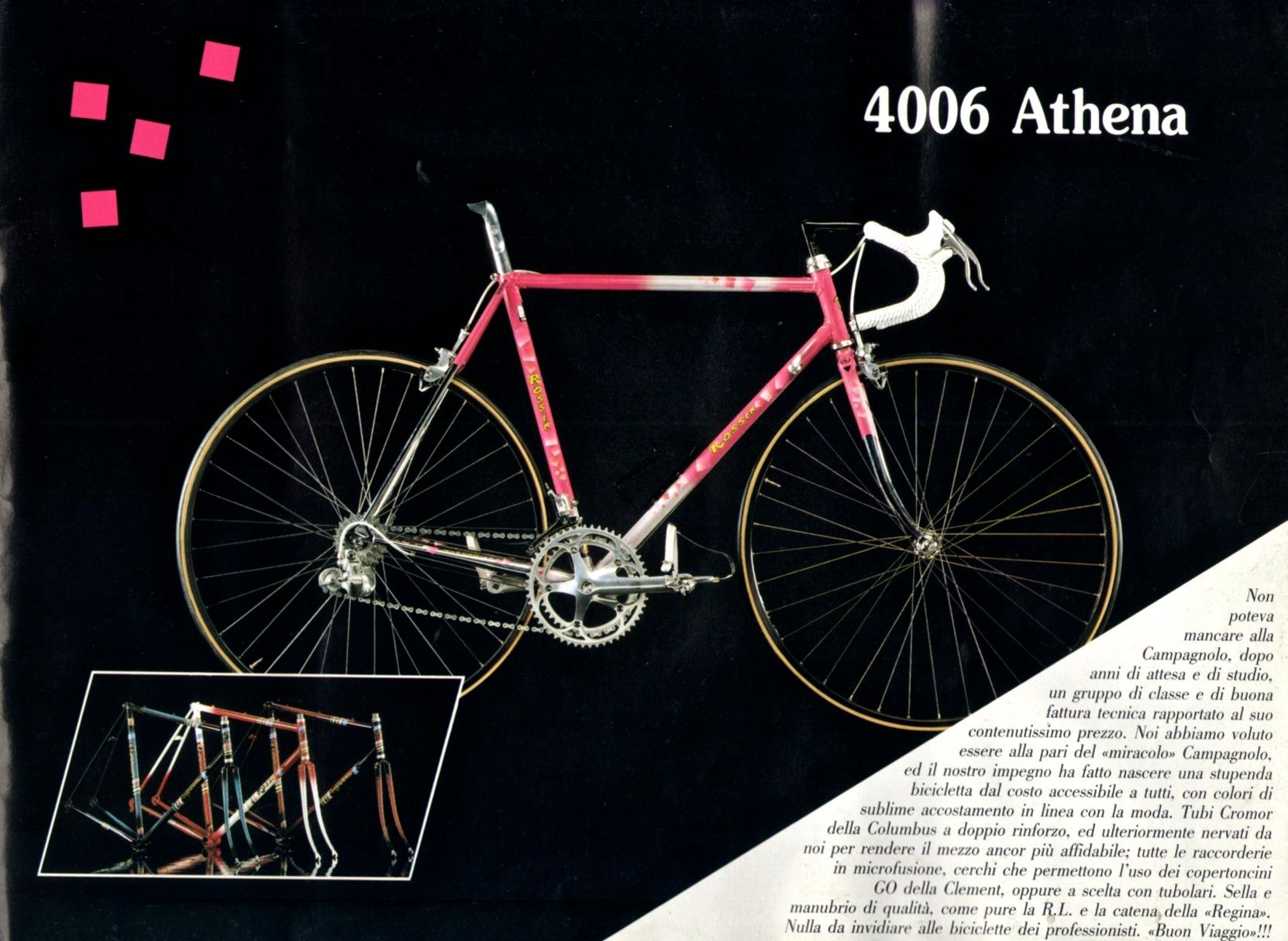

Im 1989er Katalog ist das Modell 4006 aus Cromor mit dem Ghibli-Profil abgebildet.
Das war dort der 3. nach Ghibli und RLX (Crono kommt zwar auch noch vorher, aber das ist der gleiche Rahmen mit Zeitfahrgeometrie).
danke! somit also eher Einsteigerklasse?
was bringt eigentlich die ghibli-form? oder geht's da einfach um den Style?
Cromor ist ein stabiles konifiziertes Rohr. Also schon was Brauchbares. Wird gern bei Reiserädern verwendet.

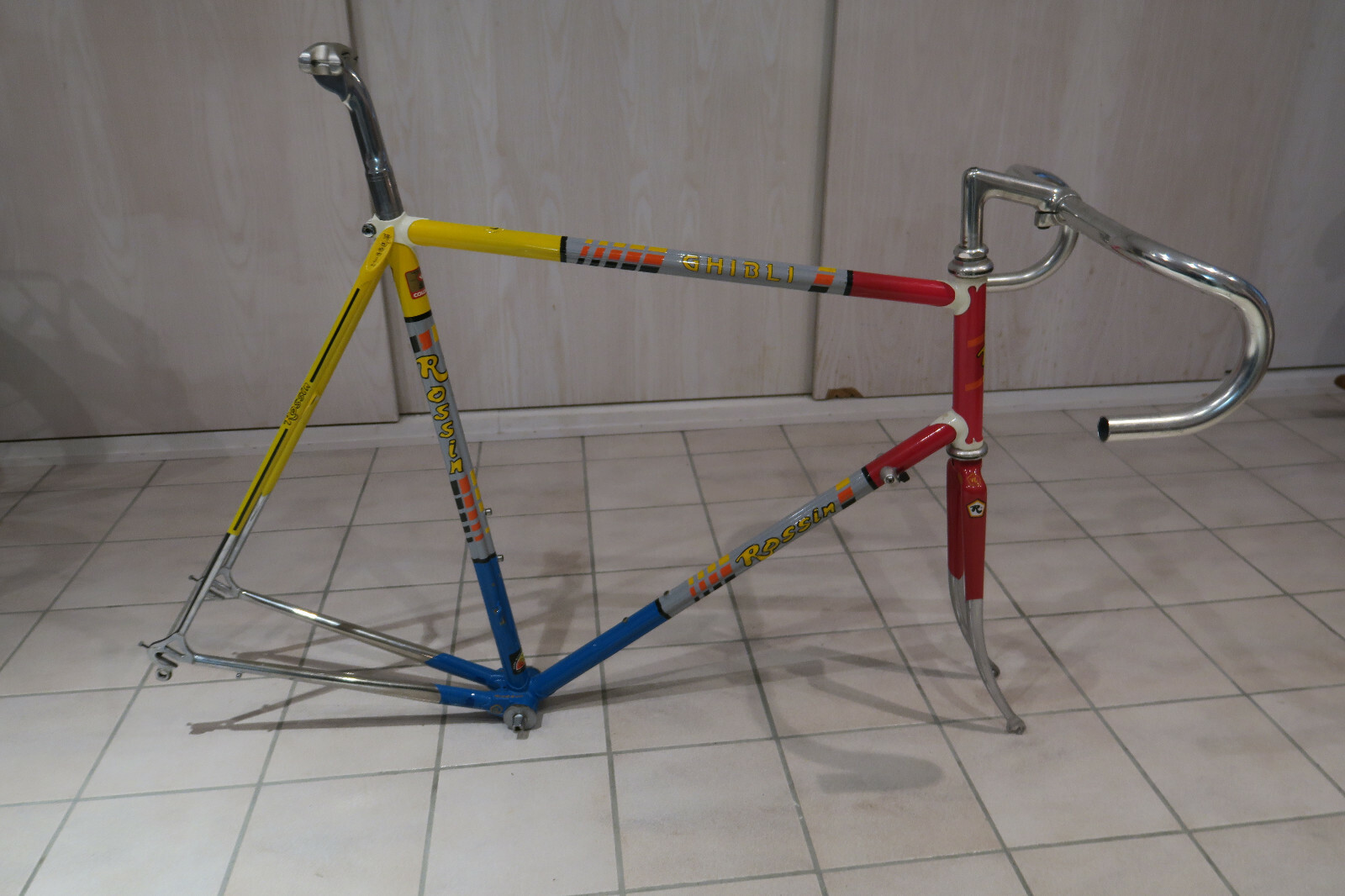

kann mir jemand etwas zum nachfolgenden Rossin sagen, welcher Rahmentyp und Rohrqualität das ist?
Bei den meisten Rossin’s trägt die Sitzstrebe oben den Firmennamen.
Bei diesem Rahmen nicht. (hab ich auch schon bei anderen Rossin-Rahmen gesehen)
Sagt das schon etwas aus?
Verbaut ist eine Campagnolo Athena Gruppe mit sechs Gängen.
Das müsste so um 1988 gewesen sein?!
Kann mir jemand ein Tipp geben oder aus einen alten Katalog etwas zur Verfügung stellen?
Danke
Frank
Danke an Bonanzero.
Das fehlende Rossin an der oberen Sitzstrebe fällt mir auf.
Oder waren das Sparmaßnahmen zum Ende der Firma?

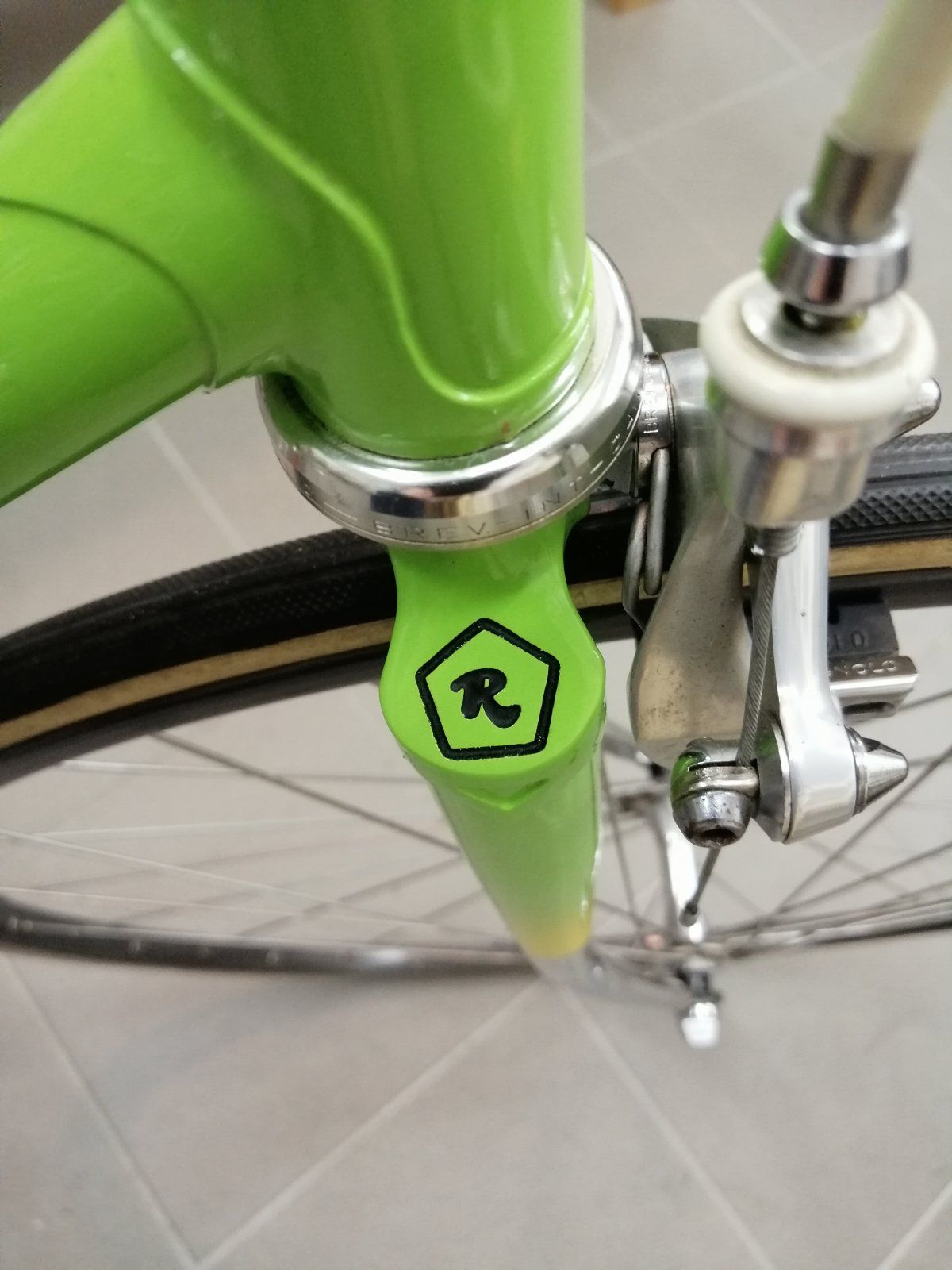

es fehlt auch das "R" bei der Muffe am Steuerrohr. Gab es wirklich Rossin-Rahmen ohne diese Pantographien? Selbst die neueren Rahmen anfangs 90er hatten diese eigentlich noch.
Weiter finde ich die Gabel irgendwie unpassend. Klar, das R ist dort, aber diese Art ist mir bei Rossin nicht so bekannt.
Das sind aber alles nur vage Kenntnisse...
Bildergebnis für rossin fork
Hmm okay, die mittlere Gabel scheint deiner Gabel zu entsprechen, daher nehme ich meine zweite Bemerkung wieder zurück...
diese art von decals findet man im netz oft unter "record professional", dann auch ohne Pantos
... und dieses "Record Professional" ist aus welchen Zeitraum und wie einzuordnen?
Ohne Pantos eher eine "günstige" Variante?
Allzu viel gaben meine Recherchen auch nicht her. Auf folgenden Seiten wird das Modell ein wenig beschrieben:
https://www.pedalroom.com/bike/rossin-record-professional-31174--> gleiche Decals, gleiche Gabel, ebenso fehlende Pantos; aber: Gilco-Rohre und Kabelverlegung im Rohr.
Dann bin ich noch hier fündig geworden:
https://velo-classic.de/oxid2/Fahrz...-Ausstattung-RH-63-cm-neuwertig-erhalten.html
Das scheint mir das exakt gleiche Rad zu sein. Kann das sein? Als Zeitraum wird 80er angegeben, kann mir aber nicht vorstellen, dass dann ohne Panto gebrutzelt wurde. Aber auch hier: Laien-Wissen. Da gibt es sicherlich bessere Kenner der Rossin-Materie hier im Forum.

Genau das Rad von Velo-Classic habe ich gekauft da (+/-):
  • endlich ein großer, passender Rahmen für mich, 63 cm
  • fast Ladenneu, tippe mal auf weniger als 500 km,
  • ordentlich gelagert, kein bisschen Rost in den Rohren, nichts angelaufen
  • konnten uns auf einen guten Preis einigen, deutlich weniger
- farbenfroh
Leider finde ich weiter nichts, Prospekt oder andere Quellen, zu diesem Rahmentyp.
