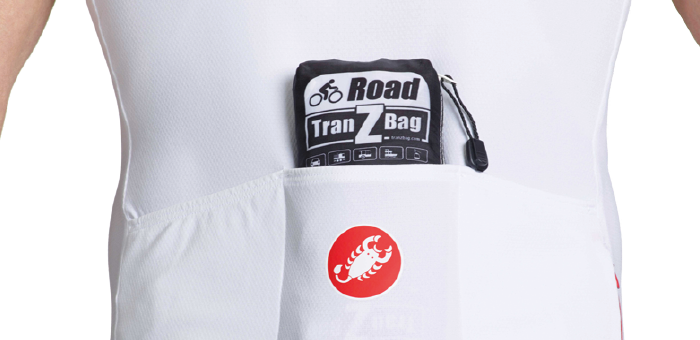

Für Reisen mit Fahrradplatz, auf denen ich mich absichern will, nehme ich in Zukunft die Tranzbag Road mit (ca. 100 €).

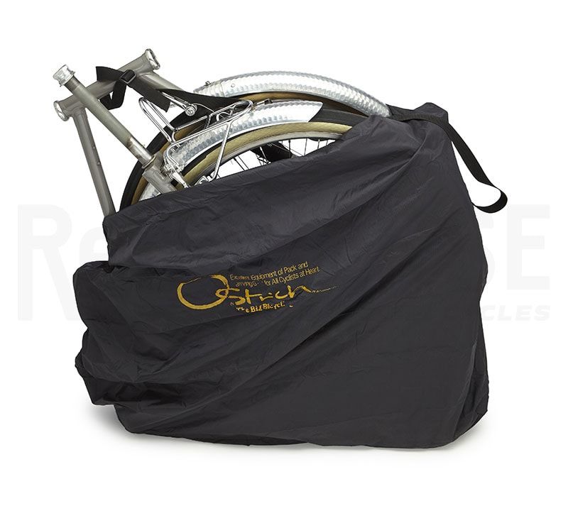

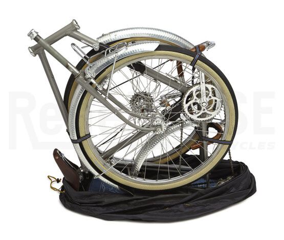

Ich bin letzten Herbst mit dem TGV von Frankfurt nach Avignon gefahren, mit Rennrad im Rinko-Modus. War überhaupt kein Problem. @steffm hatte, mit 2 notdürftig verpackten Rädern, ein paar Monate vorher unangenehme Debatten, obwohl die Räder im Rahmen der Maße waren. Im Zweifel empfiehlt es sich ggf. ein Maßband dabei zuhaben, um die Regelkonformität nachweisen zu können. Da es im TGV aber recht eng ist und nicht viel Platz für wirklich großes Gepäck gibt, ist das nicht so richtig geil.
Wenn du mit unverpacktem Rad von HH nach Frankfurt willst, nicht wundern, dass das so im ICE nicht reservierbar ist. Irgendwie sind die Bahnsteige in Frankfurt zu kurz bzw am Ende zu schmal, so dass die Bahn offiziell nicht das Verladen von Rädern zulässt. Ggf die Reservierung für eine Station weiter buchen und einfach selbst verladen, müsste eigentlich klappen.

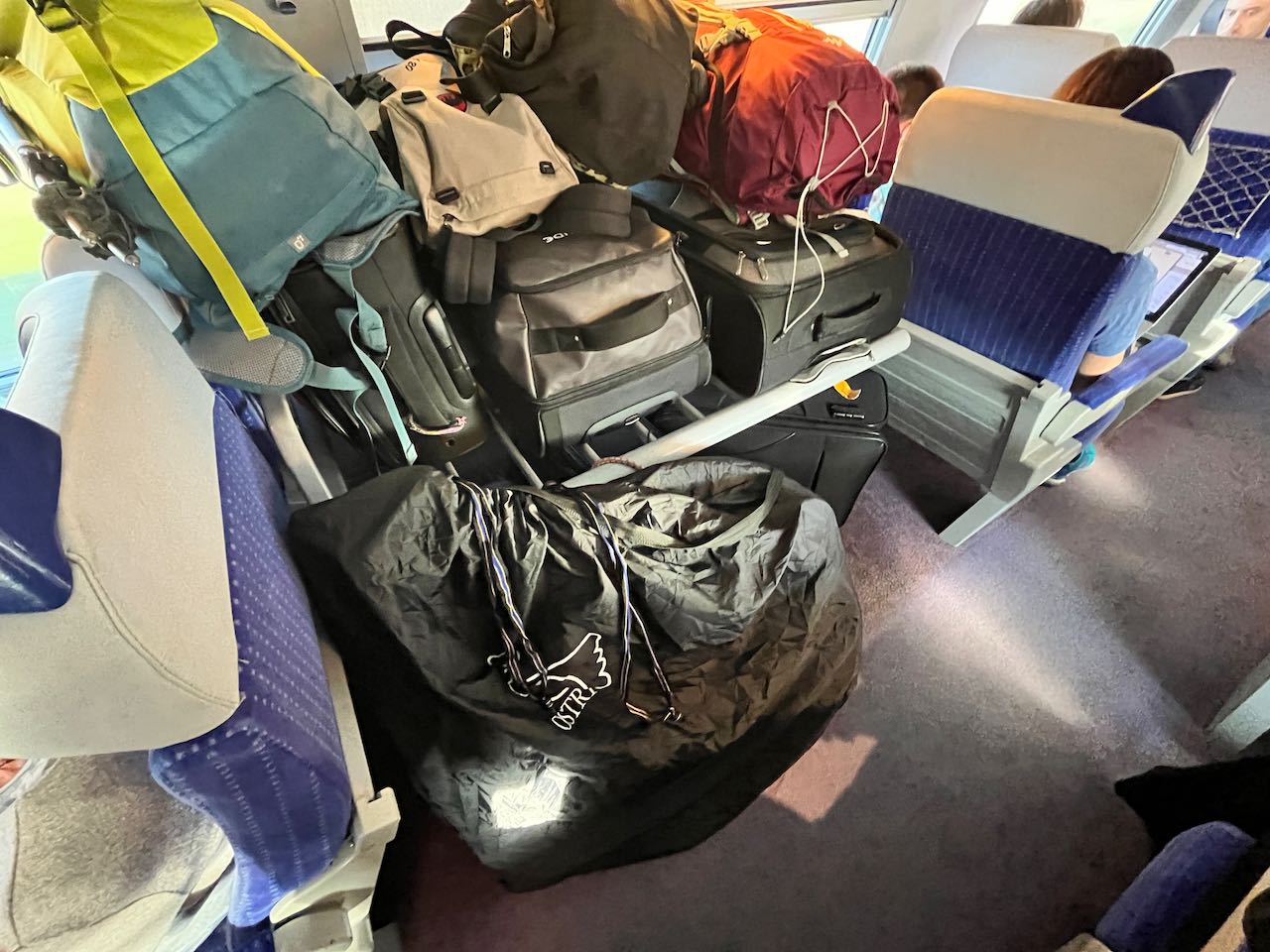

Mein Rad in der Rinko-Tasche von Ostrich im ziemlich vollen TGV.
Ganz hilfreich war ein kurzer Spanngurt, den ich dabei hatte und mit dem man das Paket vor dem Umkippen bewahren konnte.
