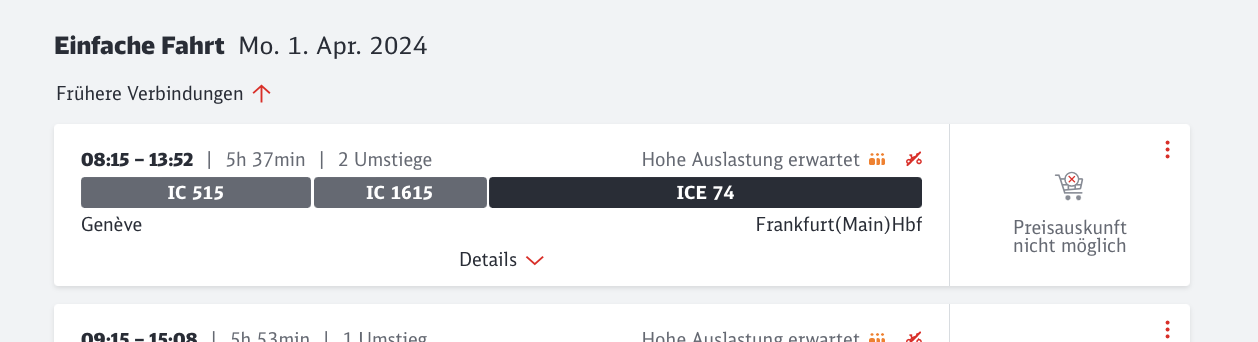

Ich habe gerade mal für Ostermontag geguckt, und das ist genau so ein Fall.
DB-Webseite streckt für die Verbindung Genf-Biel-Basel- Frankfurt ab Genf um 8:15 mit Blick auf Fahrradstellplätze alle viere von sich.

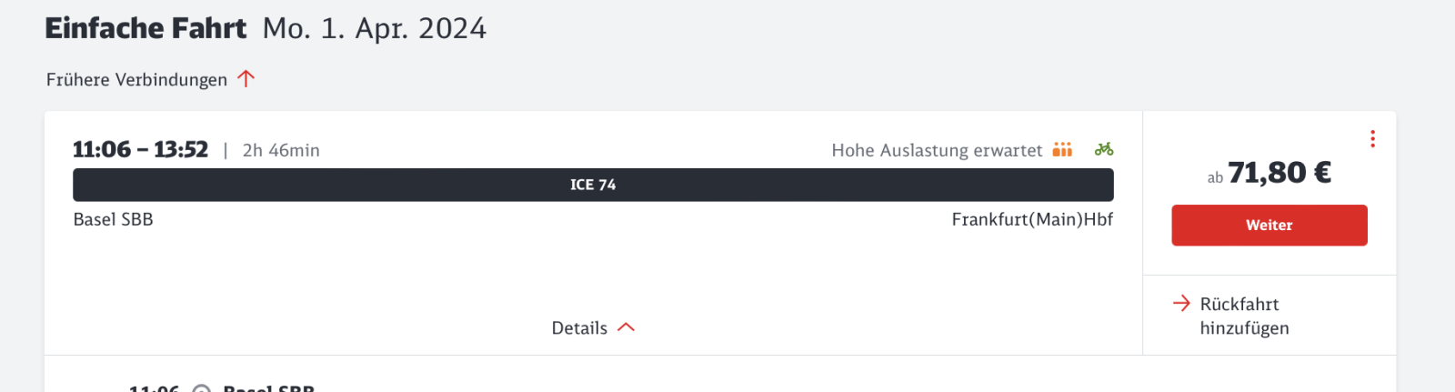

Wenn du aber nur für den ICE 74 von Basel SBB nach Frankfurt guckst, sind noch Fahrradplätze verfügbar:

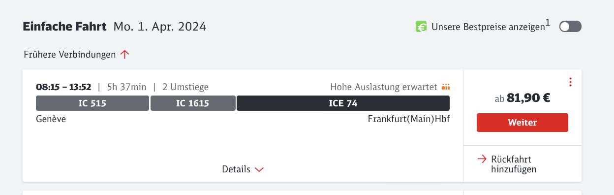

Ohne Fahrrad bekomme ich für die Verbindung Genf-Frankfurt sogar bei der DB noch einen Super Sparpreis Europa für 81.90 Euro angezeigt am Ostermontag.

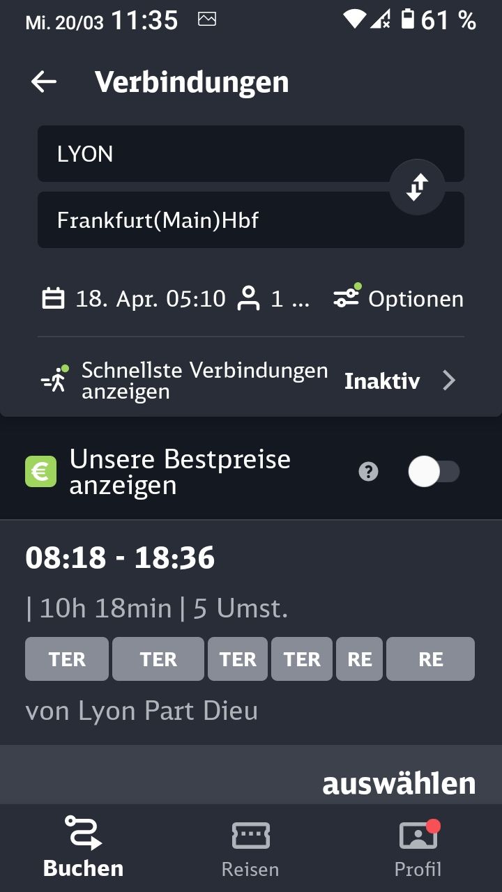

Jetzt habe ich auch mal im Handy gedaddelt:
  • DB-App
  • Lyon-Frankfurt und irgendein Datum im April eingegeben
  • Option Fahrradmitnahme
  • Option Direktverbindung aus
  • Verkehrsmittel: Nahverkehr und S-Bahn, alles andere aus.
  • Umsteigezeit vergrößern.
  • :oops: Es funktioniert, es werden Verbindungen ausgegeben.
  • :) Fahrkarten kann man vor Ort kaufen, streckenweise...
  • DB-App
Verbindungen habe ich genügend gefunden, nur ist mir das mit der Fahrradmitnahme nicht klar gewesen. Und wie die Buchung der Fahrradmitnahme über Landesgrenzen funktioniert.
