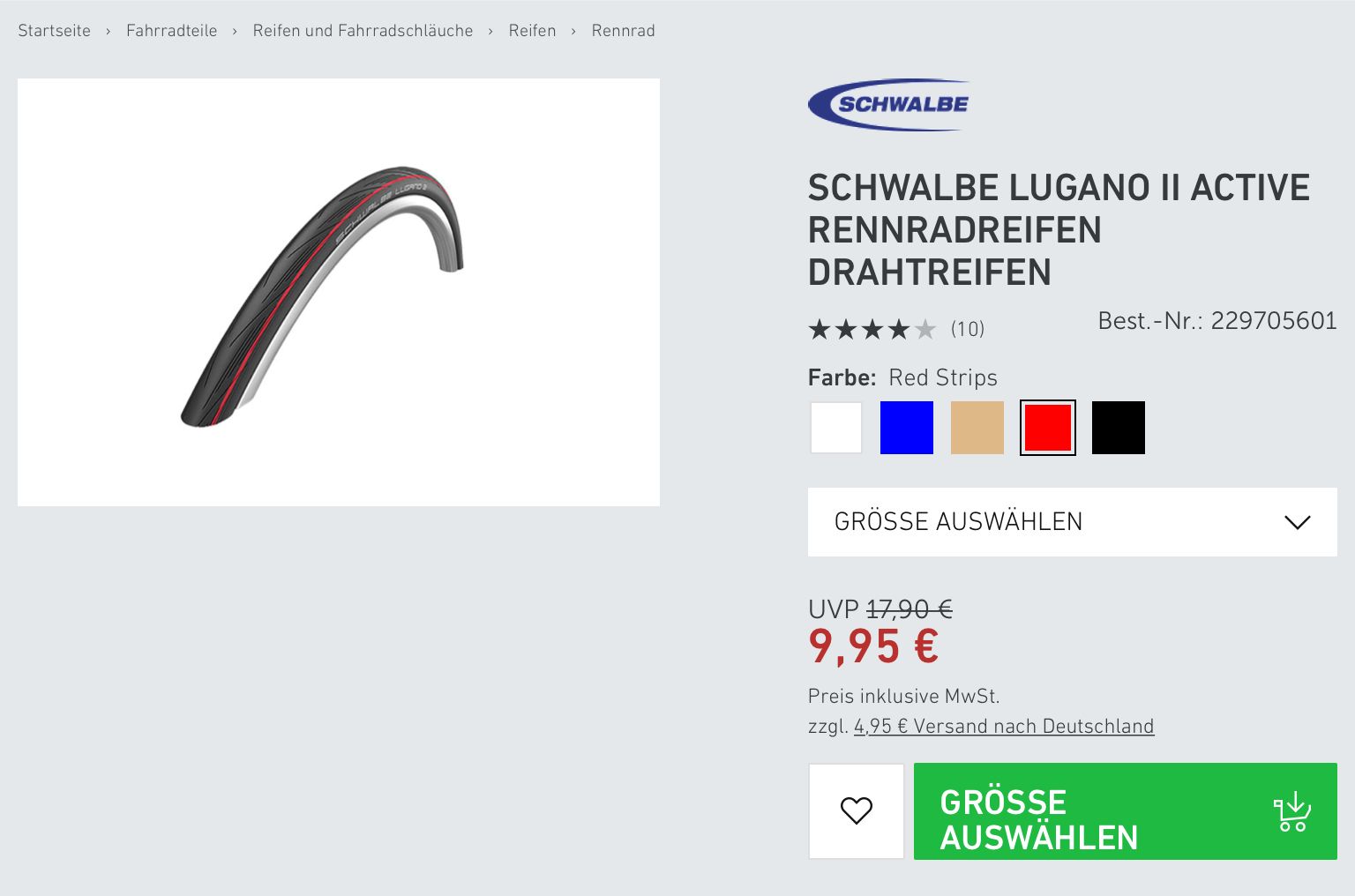

Kennt jemand diese Reifen?

Ich habe eine Alternative gefunden, deren schwarz/rot-Kombination das Farbthema des Rades meines Erachtens sehr gut aufnehmen. Laut Testberichten ist deren Pannenschutz auch sehr gut, jedenfalls aber für den Preis.
