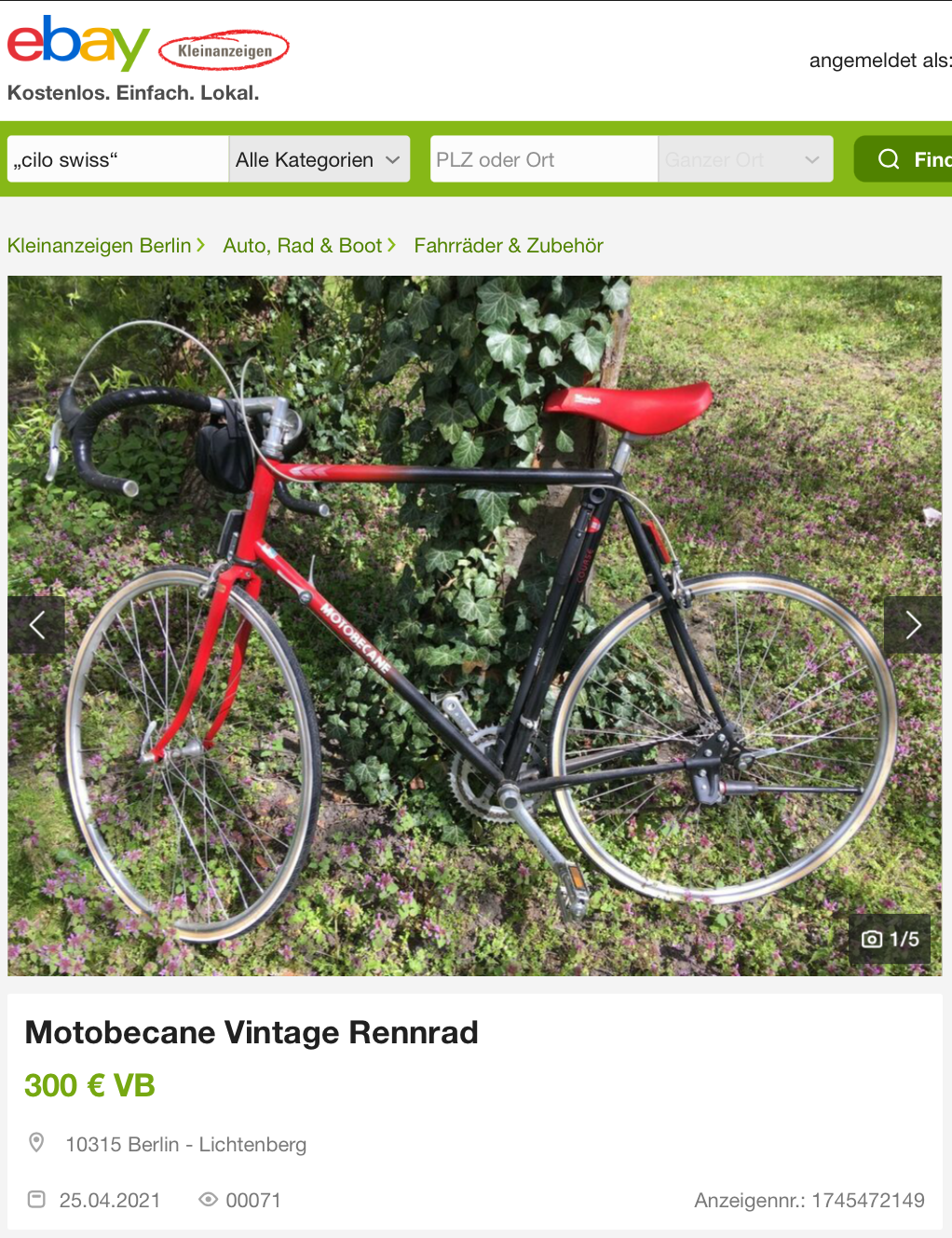

Gut zu wissen, dass mein Motobécane jedenfalls kein Einzelkind war, auch wenn man sehr selten Geschwister in den Kleinanzeigen findet:

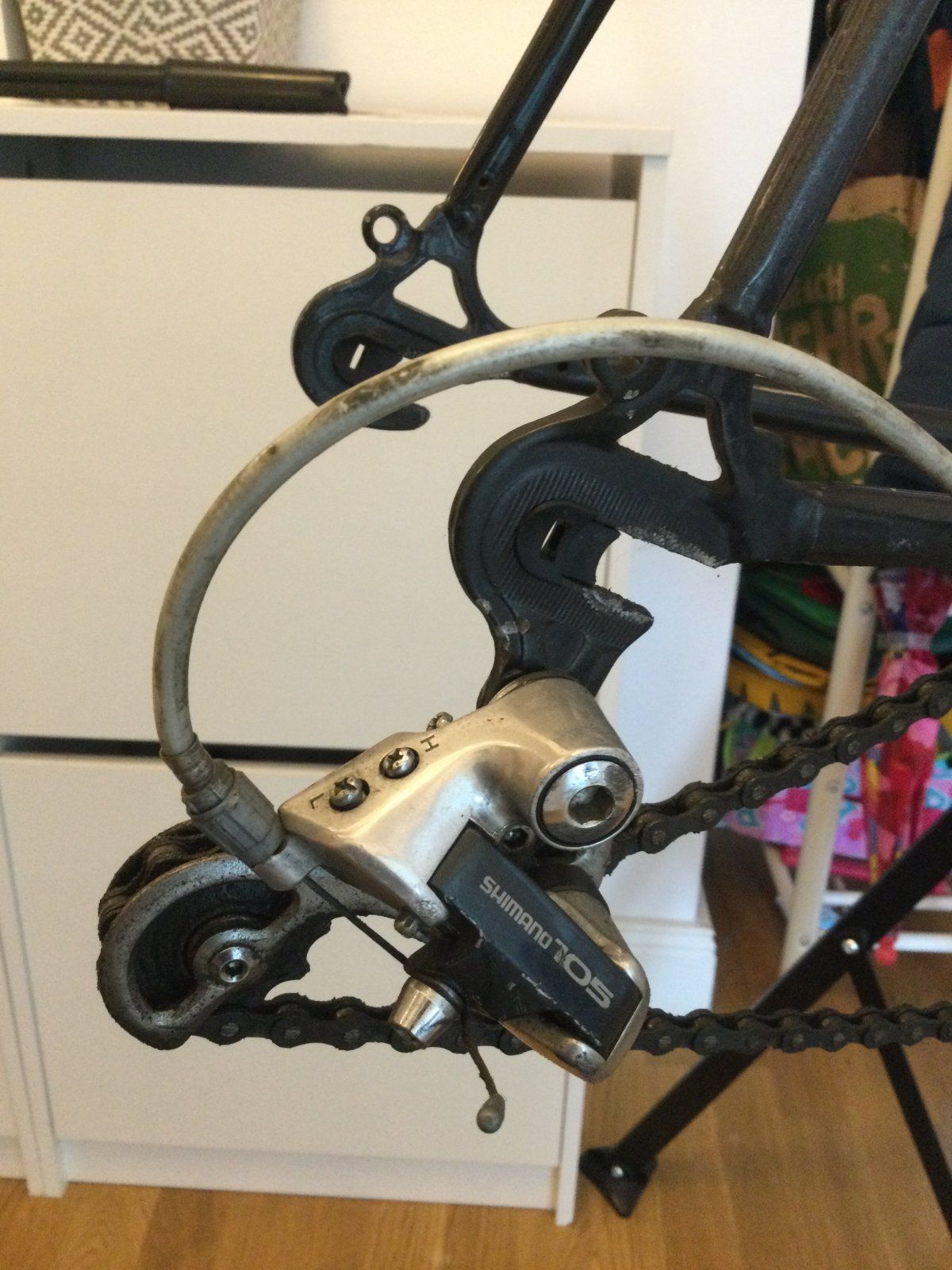

Wie stellt man eigentlich (falls man Bedarf dazu hat) diese schwarzen Plastikdinger ein, die hier offenbar als Ersatz für die mir bekannten Ausfallendenschrauben verbaut sind? Die kann man doch nur durch andere (größere oder kleinere) ersetzen, oder? 🤔
...Huret hatte dazu einstmals diesen Artikel im Katalog:
Dieses "Buteè de centrage" genannte Teil hätte eine stufenlose Anschlagsregulierung ermöglicht. Vermutlich wurde es später eben noch einfacher gehalten, was dann im von Dir gezeigten Kunststoffteil mündete.
Normal lassen die sich mittels der 3 mm Schrauben im Ausfaller verschieben
Das war bei Huret dieses Teil:
Das bedingt aber die Gewindebohrung im Ausfallende, was der o.g. Rahmen jedoch leider nicht besitzt.
Für alle, die es interessiert: das Motobécane wiegt jetzt 12,2 kg, ist also wirklich kein Leichtgewicht.
Da sind keine Schrauben.
Diese Anschläge (egal ob das nun Schräublein oder so ein Einsatz ist) sind kein muss , man kann das Rad auch ohne das gerade einklemmen (wenn nicht sollte man über seinen Alloholkonsum oder die Sehfähigkeit nachdenken 🤪)
Eine gewisse Berechtigung haben die nur wenn in einer bestimmten Lage des Rades im Ausfaller das grösste Ritzel dann noch schaltbar ist , ansonsten braucht die Dinger kein Mensch .
Eingestellt wird damit nichts nur eine Position fixiert .
Nach kurzer, relativ schmerzloser „Bewerbung“ auf eBay Kleinanzeigen habe ich heute etwas überraschend schnell das Motobécane für EUR 280,00 verkauft. Irgendwie ging mir das jetzt fast zu schnell, ich fühle mich noch nicht hinreichend abgenabelt.
Aber das ist der Lauf der Welt.
