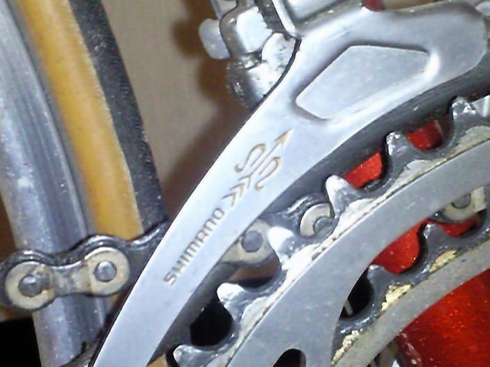

guten tag,
habe meinem arbeitskollegen sein rad abgeschwatzt könnt ihr mir mehr dazu sagen denn im internet finde ich garnichts.
alles was ich weiß ist
auf dem rahmen steht nardelli
-alu rahmen 10,5kg komplett
-shimano rundum
- welche weiß nicht ist nur ein pfeil drauf
-shimano via naben ?
-12 gang
- sr lenker
-wildleder sattel
- sr sattelstütze

Die Schaltung,Bremsen, ist Shimano Golden Arrow, die erste 105er;)
Die Naben habe ich auch, sollten auch 105er sein.
Interessant wäre aber mal zu wissen, was VIA bedeutet...
Ich bin mir sicher, dass irgendjemand hier das weiss:)
Schau mal auf Velobase.com, dort findest du auch deine GA Gruppe;)

Das Rad sieht noch prima aus. Die Kette und die Schaltunxrädchen sind etwas verschmaddert, das solltest du mal sauberkratzen und die Kette durch einen Öllappen ziehen. Sowieso würd ich das alles mal allmählich auseinandernehmen und ordentlich saubermachen, fetten und frisch eingestellt wieder zusammenbauen. Man weiß ja nie...
Das Gute ist, dass da noch ordentlich Platz ist für Schutzbleche (auch wenns den Eindruck macht, dass keine Ösen dran sind).
Achso, VIA ist wohl sone Abkürzung für die japanische DIN. Das steht auf allen Teilen drauf.
