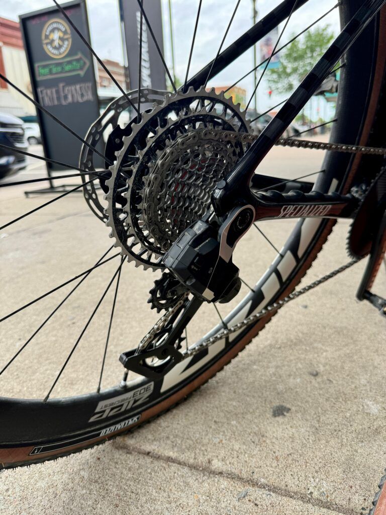

Unbekannte Schaltung an Unbound Bikes: Neue SRAM 13-fach Gravel-Gruppe?
Re: Unbekannte Schaltung an Unbound Bikes: Neue SRAM 13-fach Gravel-Gruppe?
Das Schaltwerk und die Kassette ist aus der aktuellen XX SL Serie vom MTB. Ist bei Sram alles unternanter kompatibel. Aber sie fährt noch 12fach.
Gruss, Felix
Ich war mir auch unsicher, ist schwer zu zählen - aber eben auch Flattop Kette. Schön zu sehen, dass man auch mit 12fach noch gewinnen kann.

Falls die Kassette, wie schon auf mehreren Plattformen zu lesen, 10-46 hat, könnte sie sich stark an der Abstufung der 10-36 12-fach Kassetten (10-11-12-13-15-17-19-21-24-28-32-36) orientieren. Die ersten vier Ritzel scheinen 1er Sprünge zu haben (was ich sehr begrüßen würde) gefolgt von 4x 2er Sprüngen. Das sieht dann auch ganz danach aus als ob sie im Gegensatz zu den Transmission MTB Kassetten keine Narrow-Wide Zähne mehr verwenden und das Schalten evtl. auch etwas schneller geht (die "langsamen" Schaltvorgänge haben mich beim MTB allergings nie gestört).

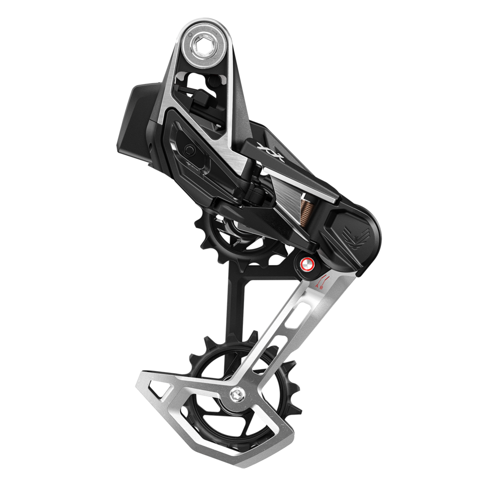

Ich tippe mal darauf, dass es sich ein "neues" MTB-Transmission-Schaltwerk handelt, das sowohl am MTB als auch am Gravel genutzt werden kann.
Das aktuelle XX 12fach Transmission-MTB-Schaltwerk sieht so aus...

Dagegen sprechen leider die unterschiedlichen XD und XDR Freiläufe. Es sei denn die neue 13-fach Kassette wird einem 1,85 mm Spacer am XDR Freilauf montiert, was ich aber nicht so recht glaube. Dann kommen noch die unterschiedlich langen Endkappen der Road und MTB Naben dazu. Ein schöner Gedanke ist es trotzdem am XC-Bike eine fein abgestufte Kassette mit der Bandbreite fahren zu können.
Genau das ist der interessante Punkt. Die 12fach-Transmission ist noch kein Jahr alt und schon steht die 13fach-Variante in den Startlöchern. Es würde mich wundern, wenn die nur für Gravel aber nicht für MTB wäre. Aber dann wäre die erst vor kurzem vorgestellt Variante mit 12 Ritzel obsolet und als Kunde, der dafür bezahlen muss, käme ich mir veralbert vor. Einige haben da vielleicht ein Deja-Vu, denn SRAM ging da ähnlich vor bei 11fach zu 12fach am MTB.
