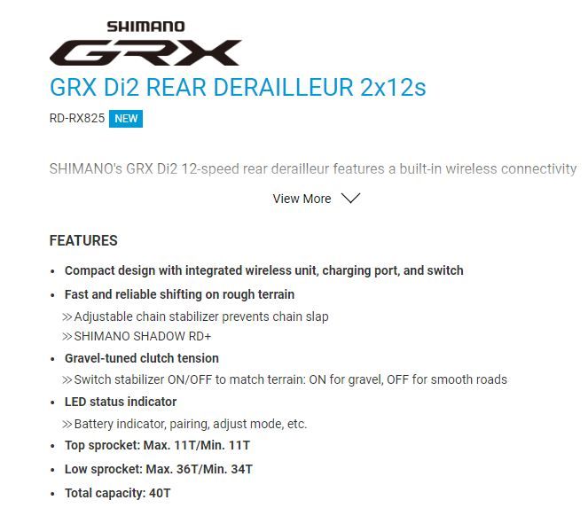

Kann man eigentlich damit auch eine Dura Ace 12-fach Kassette 11-30 fahren? 🤔
Muss man ausprobieren, offiziell nein, größtes Ritzel mindestens 34 Zähne, max. 36:
