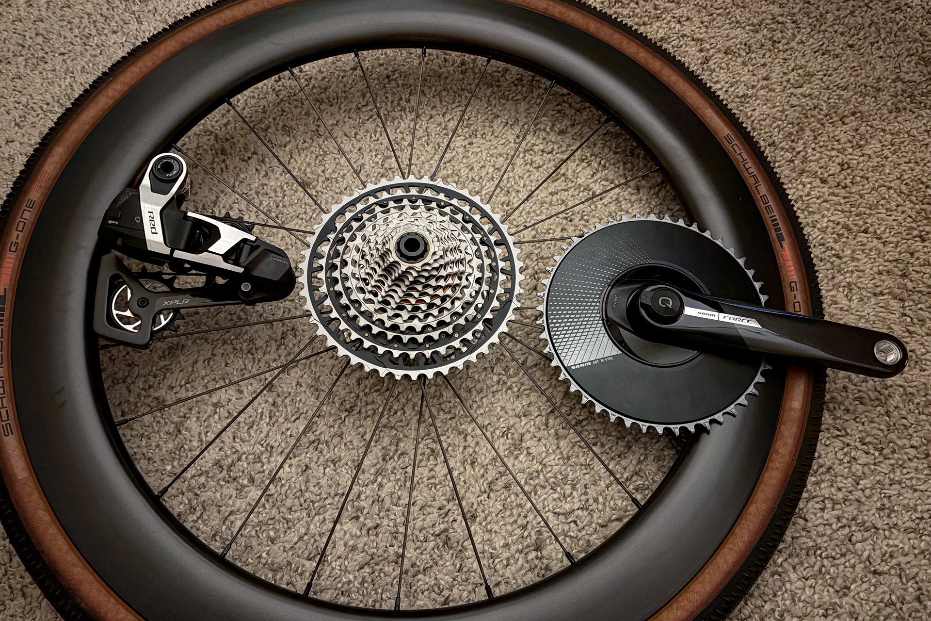

SRAM bietet als erster Hersteller eine kabellose 13-Gang-Schaltung fürs Gravel Bike: die SRAM Red XPLR AXS. Sie liefert nicht nur einen Gang mehr. Sie soll auch robuster sein und besser Bremsen. Unser SRAM Red AXS XPLR Test klärt, was die 13-Gang-Gruppe kann.
