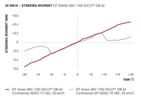

Wichtige Erkenntnisse und Fragen:
Aus dieser Grafik kann man auch ableiten, dass Hochprofilfelgen, die bei Seitenwind bisher noch gutmütig steuerbar waren (weil die Strömung irgendwann abriss), jetzt linear ansteigend immer unfahrbarer werden. Gleichzeitig steigt aber die Geschwindigkeit, mit der man in den Straßengraben fährt, um 0,01 Km/h.

Die Grafik betrifft dich ja nicht. Du fährst ja 80mm. Was da passiert konnte ich in all den Bildern nicht finden.
Ich lese das Gegenteil da raus. Die notwendigen Kräfte werden höher, aber das Verhalten wird deutlich berechenbarer.
Ja, welcher Zeitfahrer fährt auch schon 80 mm oder gar mehr.. 😉
Sehe ich nicht so, Du hast bei Seitenwind, ob konstant oder Böe, einen Impakt in den Lenker, der bei "herkömmlich" nie über 0,2 hinausgeht. Bei den Wunderreifen werden daraus bis zu 0,5 oder gar 0,6. Wo und wie auch immer die Nm am Lenker genau gemessen werden, ein fast dreifaches "Steering moment" stelle ich mir recht unangenehm vor, wenn ich es mit meinen Erfahrungen mit 60ern oder 80ern vergleiche.
Das könnte dazu führen, dass die unfahrbar werden, man dann wieder auf "Nicht so hochprofil" zurückgreifen muss, und die wiederum weniger aero sind.
Dafür hast du bei etwa +-10° einen plötzlichen und starken Wechsel des Moments, das könnte bei schnellen Kurven und konstantem Wind unangenehm sein. Bei böigem Wind wirst du vermutlich recht haben.

Wer höherprofiliges bei viel Wind gefahren ist sollte es kennen. Solange der Seitenwind konstant bläst, nimmt mit zunehmenden Windstärke und zunehmender Felgentiefe der „Seitendruck“ (hier fehlt mir der passende Ausdruck) zu. Mit leichtem Gegesteuern und etwas Schräglage läßt es sich mitunter gut beherrschen. Im obigen Diagramm befindet man sich auf der roten Gerade. Manche Leut empfinden bereits dieses Gegensteuern als unangenehm, gefährlich. Ich selbst, obwohl ein Leichtgewicht, bin hier schmerzbefreit und lass mich eben kurz seitlich versetzen.
Wirklich problematisch bis unfahrbar wird es, wenn plötzlich starke Impulse auf die Lenkung einwirken. Starke Windböhen können so wirken, oder auch eine plötzliche Abschattung von Seitenwind oder ein 40 Tonner mit 30 cm Seitenabstand. Die Erklärung ist, dass die Strömung am Vorderrad schlagartig abreißt und das Lenkmoment das gerade eben noch aufgebracht werden mußte einem in den Graben lenkt (etwa so ereignete sich im Frühjahr bei einem Zeitfahren hier ein recht schlimmer Unfall). Oder das Vorderrad lenkt einfach selbst in den Graben, da man nicht schnell genug das nötige Gegenlenkmoment aufbaut.
Ich hatte ein Zipp 1080, eigentlich ein brutal schnelles Vorderrad aber eben ein berüchtigtes Biest. Der Strömungsabriss kam so unvermittelt, war wie Bullrideing. (Hab das Rad verkauft, der Käufer hat sich damit beim Monster versucht, war keine gute Idee :D ). Ich hab noch ein 90mm Bontrager, auch richtig schnell, aber etwas zickig, wenn hier dieser Reifen Abhilfe schaffen würde?
Wer höherprofiliges bei viel Wind gefahren ist sollte es kennen. Solange der Seitenwind konstant bläst, nimmt mit zunehmenden Windstärke und zunehmender Felgentiefe der „Seitendrucker“ (hier fehlt mir der passende Ausdruck) zu. Mit leichtem Gegesteuern und etwas Schräglage läßt es sich mitunter gut beherrschen. Im obigen Diagramm befindet man sich auf der roten Gerade. Mache Leut empfinden bereits dieses Gegensteuern als unangenehm, gefährlich. Ich selbst, obwohl ein Leichtgewicht, bin hier schmerzbefreit und lass mich eben kurz seitlich versetzen.
Prinzipiell versteh ich, was Ihr, auch MTBPaco, meint, aber allein von den Zahlen her: Ja, es ist nervig, wenn es mal drückt, mal abreißt, aber nach der Grafik ist halt bei 0,2 Schluss. Und da es sich um das herkömmliche Model handelt, sind es diese 0,2 mit abschließendem Abriss, die Dich bisher in den Graben oder den LKW getrieben haben. Mehr als 0,2 ging nicht.
Jetzt verdreifacht sich dieser Wert, aber, okay, er reißt nicht mehr ab. Meiner Meinung nach kann man das so lesen, dass Du jetzt nicht mehr Schlangenlinien fährst, sondern einfach 3mal so stark in den Graben oder Lkw gedrückt wirst. Und böig bleibt es ja trotzdem noch, mal windgeschützt, mal wieder offen, oder eben der Lkw. Die Kräfte im Lenker werden jetzt einfach bis zu dreimal so hoch. Bei ganz konstantem Wind mag das händelbar sein, wie Du sagst, mehr Schräglage.. aber praktisch gesehen? Rein nach Grafik: Schwierig.
Ist aber so. Schwierig ist doch in der Regel wenn du schön am segeln bist auf dem konstanten Seitenwind und dann unkontrollierbare Abrisse kommen. Das ist wie Anlehnen wenn jemand plötzlich den Stuhl wegzieht. Ansonsten ist ja das Segeln das, was Dich schnell werden lässt mit dem Material.
Die Absolutwerte des "STEERING MOMENTS" in Nm sollten mit Vorsicht betrachtet werden. Das Rad wurde auf der Waage im Windkanal in Immenstadt eingespannt, und ich denke mit steering moment ist hier das Drehmoment um die Vertikalachse durch das Laufradzentrum gemeint. (Übrigens, ich finde es ganz erstaunlich, wenn bereits eine Schräganströmung auf das Rad, ein Drehmoment um die Vertikalachse durch das Radzentrum hervorruft.)
In der freien Natur ist das Vorderrad in einer Gabel fixiert. Es gibt Nachlauf, Lenkwinkel, Radstand etc., d.h. es stellen sich sicher ganz andere steering moments ein. Ein steering moment tritt nur auf solange gegengehalten wird, sonst würde sich das Vorderrad um die Lenkachse drehen. Die steering Momente sind vom Betrag her i.d.R. so gering, dass ein Mensch am Lenker locker gegenhalten kann, ein Momentengleichgewicht aufrecht erhalten kann. Wenn sich die Momente schlagartik ändern, in einer turbulenten Strömung gar chaotisch variieren, kann nicht mehr schnell genug Nachgesteuert werden und man landet im Graben.
