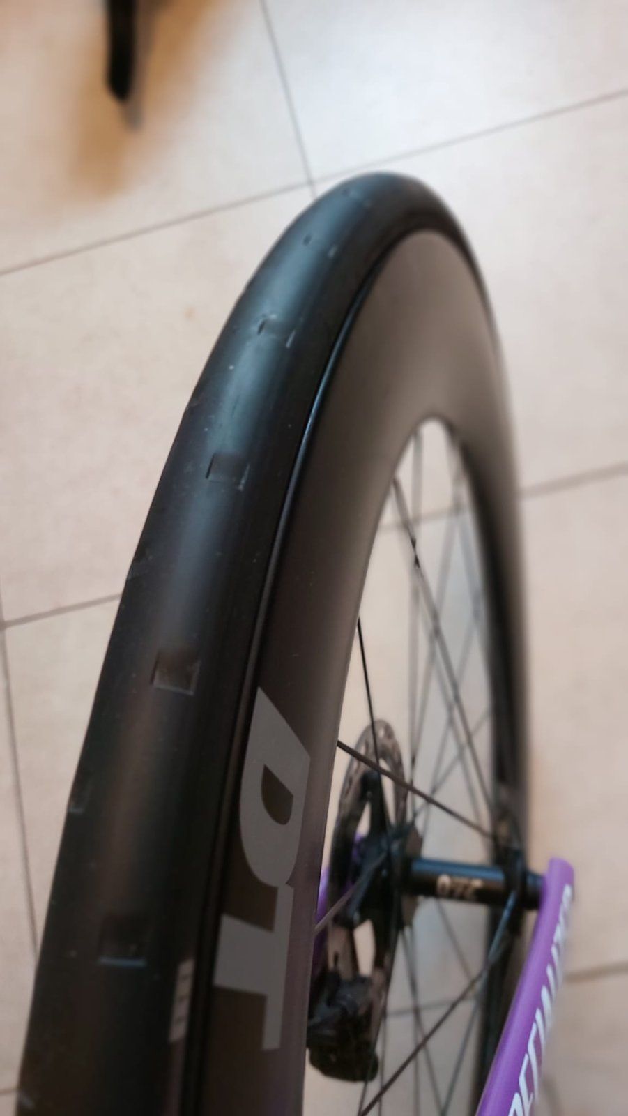

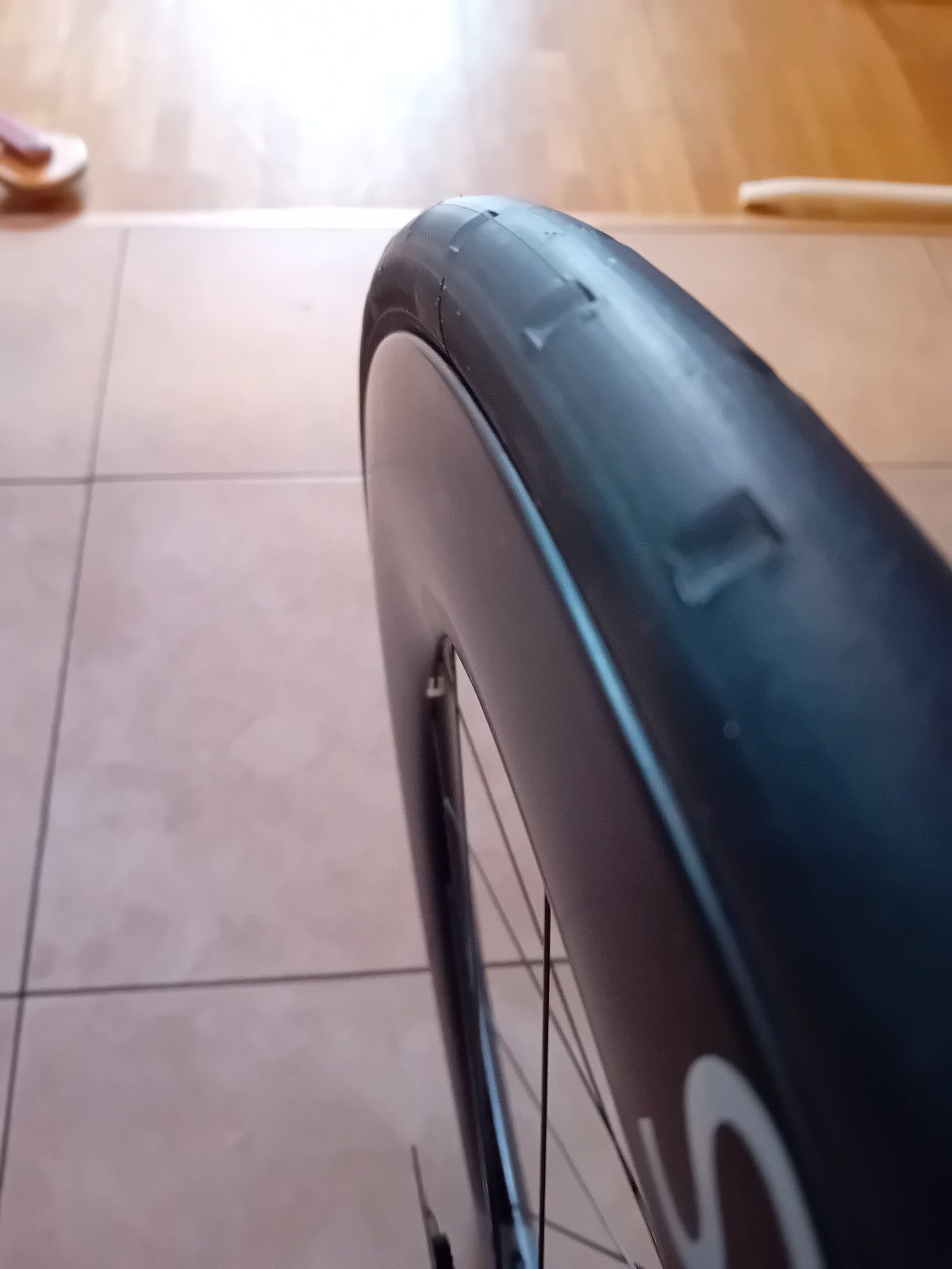

Wie baut der 26 mm Reifen auf der DT Swiss ARC Felge mit 20 mm Innenweite auf?

Hier Bilder bezüglich des Fit:

Danke für die Bilder!
