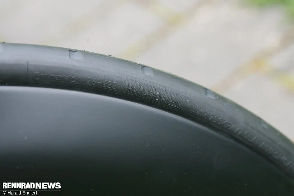

Übrigens witzig, dass die Vortex-Generatoren (ich liebe dieses Wort!) mal irgendwie so ganz in die andere Richtung zeigen, als man meinen würde, siehe Laufrichtungs-Pfeil.
Fehlt übrigens noch der Schlauchhersteller, der seinen Schlauch an den passenden Stellen entsprechend verstärkt, wo die Lauffläche aufgrund der Löcher dünner ist.
https://en.wikipedia.org/wiki/Vortex_generator
Funktion der VG´s lernt man in fliegerischen Ausbildungen und wie die teilweise angebracht oder geformt sind, ist das Ergebnis zahlreicher Messungen, bzw. Versuche.
Ich denke, dass die bei Swiss Side schon wissen, was die machen.
Natürlich, alles bekannt, ich meinte damit, dass es anders ist, als man intuitiv annehmen würde. Also Kanten in den Wind stellen, die aber letztlich, im Gesamtergebnis, für eine bessere, bzw. die gewünschte Aerodynamik sorgen.
Das ist ja meistens der, sorry „laienhafte Irrglaube“ bzgl. Aerodynamik.
Aus diesem Grund werden ja zahlreiche Tests durchgeführt, die mittlerweile auf Grund der zur Verfügung stehenden Mitteln zwar nur noch als Bestätigung dienen, aber auch bei den Realtest kann das gewünschte Resultat mal ins Beinkleid gehen.
