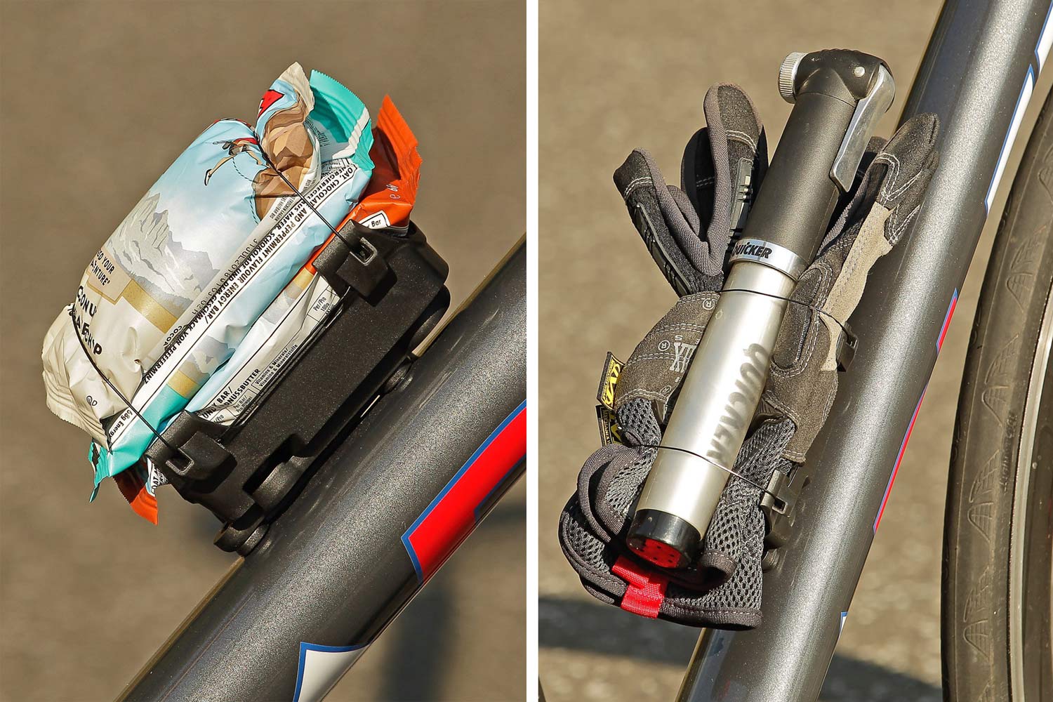

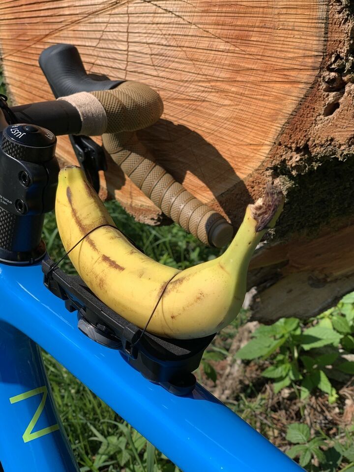

Mir persönlich gefallen die Löcher im oberrohr auch gar nicht..
Klar wenn mans nützt ist’s praktisch, würde ich aber nicht und FÜR MICH wäre das tatsächlich Kaufentscheidend weil ich LEIDER sehr penibel bin was solche optischen Dinge betrifft 🤣
Anstatt einer kleinen Oberrohrtasche, die Du ja absolut nicht magst, kannst Du die Anschraubpunkte für was anderes verwenden. Mir dünkt, ich hätte letztens sogar was aktuelles von Fidlock mit BOA gesehen. Und direkt hinter dem Lenker ist sie ja im Windschatten, also voll aero!

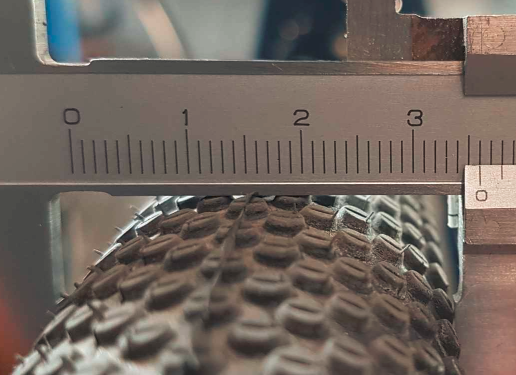

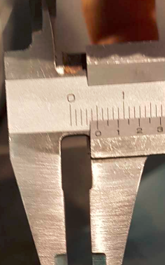

Es wurde am CF Allroad gemessen was für eine maximale Reifenbreite möglich ist. 35mm Schwalbe G-One Allroad Reifen montiert, auf der original DT Endurance LN XDR Felge baut er 36mm (Karkasse außen). Dann sind noch 5mm Platz bis zur Kettenstrebe laut Meßschieber, d.h. man kann auch eine Felge mit mehr Innenmaulweite nutzen und eine Reifenbreite bis 37-38mm fahren. Allerdings sollte man unbedingt die Kettenstreben auf der Innenseite mit Klarsichtfolie abkleben um die Streben vor Schlamm/Dreck und somit Schleifspuren und Kratzer zu schützen, sofern man plant mit dem breiteren Reifen Gelände/Waldwege/Feldwege zu befahren.
