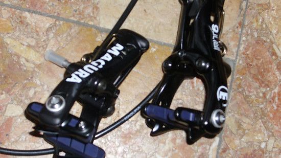

Die hatte ich mal an einem Rad. Beste FB ever. Magura Griffe gab es aber nur für Flatbar, Rotor hatte was für krumme Lenker.
Ich habe echt nicht verstanden, warum sich hydraulische FB Bremsen im Rennradbereich nicht durchgesetzt haben. SRAM hatte da auch mal was im Angebot.
