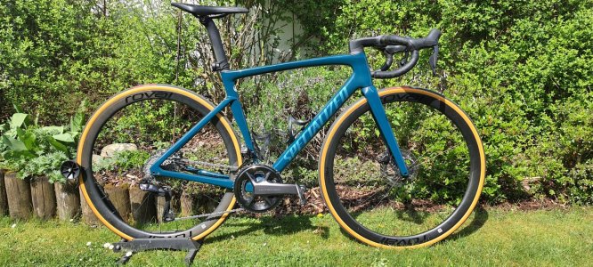

Tarmac in 54, ich 1,78-1,79, SL 84-85cm. Das Bike passt perfekt zu meinen Maßen. Ich habe allerdings die Gabel gekürzt und fahre einen 110mm -12 Vorbau, Lenker 39cm. Meine beiden Canyons (Ultimate, Aeroad) sind in S und in der Geo sehr ähnlich (Vorbaulänge, Lenkerbreite, Gabellänge von mir geändert - alles gleich wie beim Tarmac). (Soweit man aktuell überhaupt bei Canyon die Teile überhaupt noch nachkaufen kann, deshalb würde ich sicher allein deshalb kein Canyon mehr nehmen.)
Du bist ca. 7-8 cm kleiner als ich; mit Verlaub, wie soll 54/S bei dir passen?
Im übrigen kommen die Räder mit einer bestimmten Vorbaulänge, Gabellänge und Lenkerbreite. Das habe ich noch jedes Mal geändert; erst dann fühlt man sich wohl auf dem Rad. D.h., Probefahrten im Laden haben nur sehr begrenzte Aussagekraft.
Das Aeroad fährt sich von der Geo her ein klein wenig "gestreckter", langes Oberrohr, kann anstrengend sein. Heute 5h bei etwas stärkerem Wind mit dem Tarmac unterwegs gewesen. Es ist extrem deutlich weniger windanfällig als das Aeroad.
Das sind nur ein paar subjektive Anregungen von mir.
