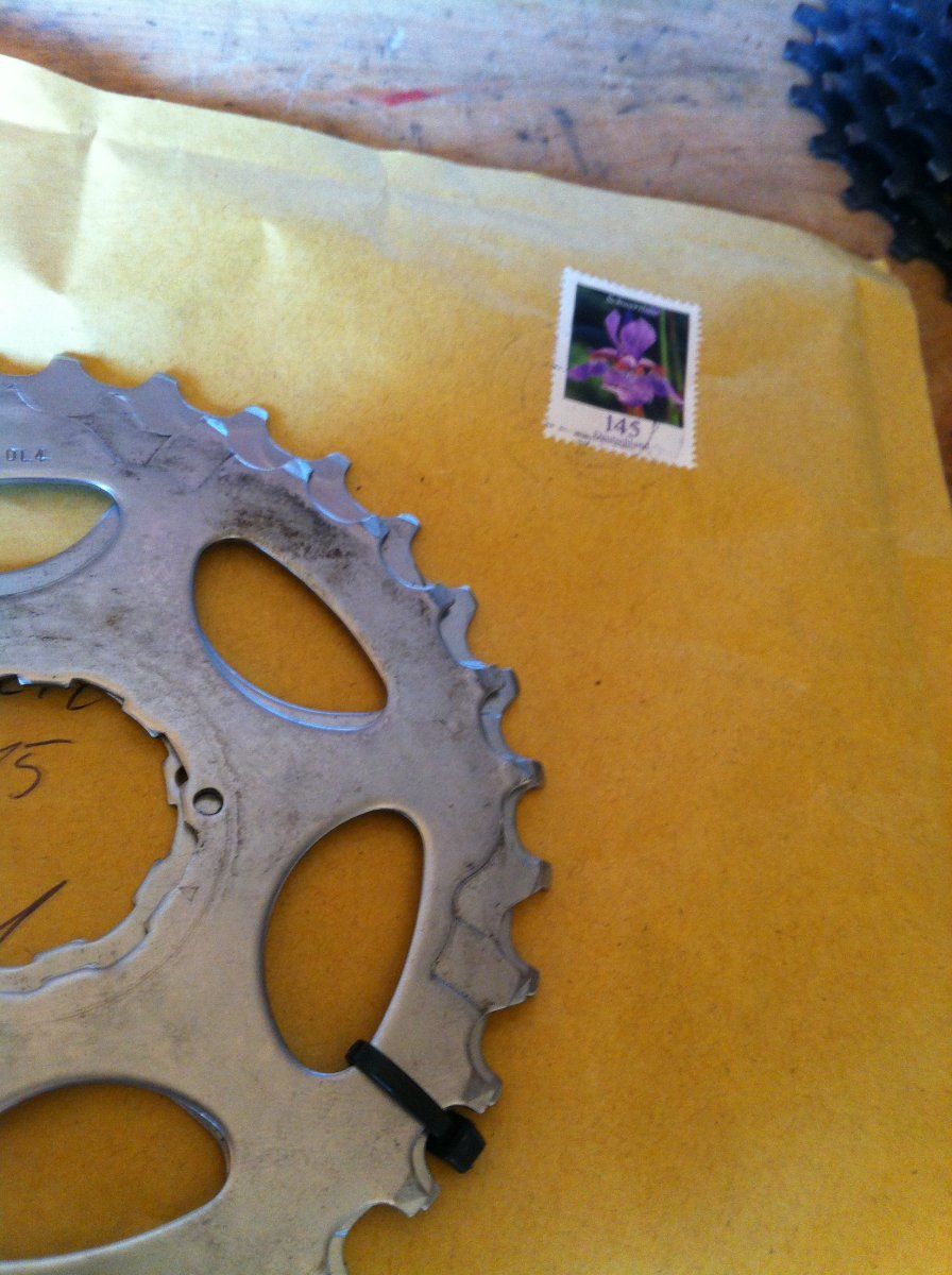

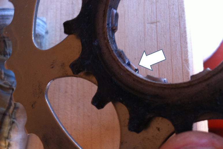

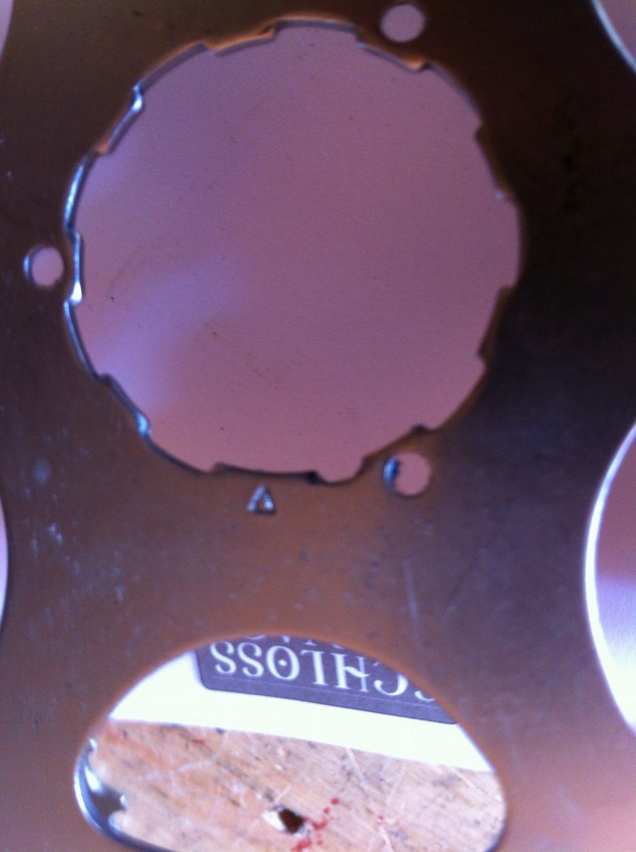

...ein 28er und ein 30er Ritzel, quasi die Herzstücke der Bergziege :rolleyes:...
Das 28 ist ein UG (passt also ohne Probleme auf meine 7fach UG-Kassette), das 30er ein HG...
...und deshalb muß hier gefeilt werden. Wenn man ein UG-Ritzel auf das HG-Ritzel legt, sieht man gut, welche "Ecke" da zuviel ist...
...sieht eigentlich ganz "machbar" aus...
...gehe ich aber heute nicht dran, sondern fahre lieber eine Runde...
Die "Ecke-abfeilen-Aktion" wird hier natürlich dokumentiert, ein Youtube-Video werde ich aber nicht machen (da kann der @der Basso lange warten...;))

...noch mehr Post :) ! ..auch diese flankiert von Praxistipps und Motivation (Danke an @Olddutsch, der mich ermutigt hat, die Feilerei anzugehen...)
