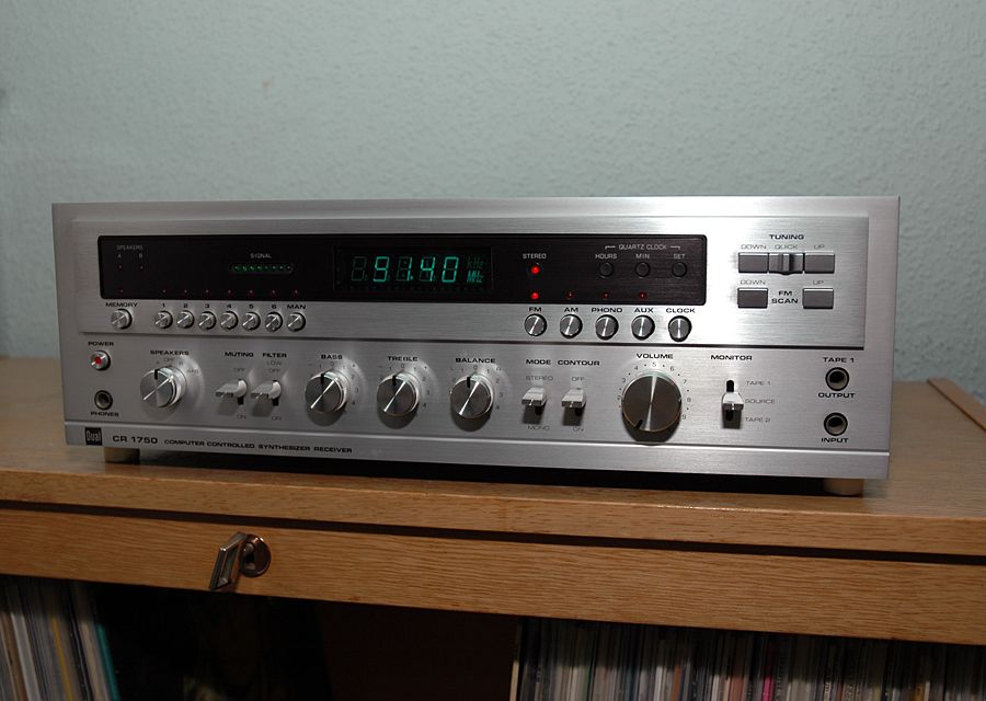

Hallo.
Eine Frage an die HiFi Jungs hier.
Ich habe hier einen alten treuen Begleiter. Dem setzt aber so langsam das Alter zu. Potis knarzen, die Ampel geht mal, mal nicht, er benötigt eine gewisse "Vorglühzeit", der Ein/Aus Schalter ist hin (rastet nicht mehr ein), und vor allem ist er verstaubt ohne Ende. Ich weiß das eine Revision den Wert übersteigt, aber der Junge ist mir ans Herz gewachsen. Wir wollen zusammen alt werden.
Außer der Dualklinik wird es nichts weiter geben, oder?! Eine Revision wird um die 500-700€ kosten???
Vielen Dank! Gruß.

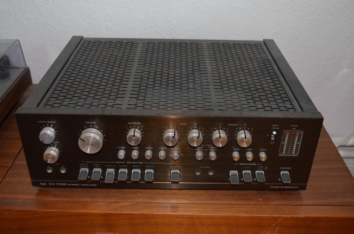

Guck dir das mal an: http://dual.pytalhost.eu/cv1700s/
http://dual.pytalhost.eu/cv1700/
Und zum Gucken: http://dual.pytalhost.eu/dual/1700.html

Mein Sohni hat von mir den Receiver der 1750 Baureihe... ich habe glaube ich jede Lötstelle nachlöten müssen, die hälfte war mindestens kalt... Allein die Platine für die digitalanzeige des Tuners hat mich in den Wahn getrieben.
