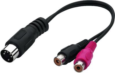

yap... müsste so aussehen, das teil..
Diese DIN-Stecker sind gut - haben die Möglichkeit, die Gehäusemasse getrennt (!) über den Kragen zu führen (wo's hingehört) und die Signalmasse über den mittleren der 5 Pins und damit nur über eine Leitung. So brummt auch nix, weil keine Schleife.
Diese dämlichen Cinch/RCA sind eigentlich totaler Murx - haben sich aber durchgesetzt.
Gerade bei Phono, was eigentlich eine symmetrische Quelle ist, kann man über eine richtige Masseführung so viel rausholen.
Wenn über'n Rechner, dann am besten mit einer externen Soundkarte: Per USB in die Soundkarte und von da analog raus (Cinch/RCA) und dann meinetwegen per Adapter auf DIN.
Ich überlege, bei meiner nächsten DIY-Röhrenvorstufe tatsächlich auf DIN zu gehen. Spricht technisch Alles dafür, allein die Kompatibilität zu "modernen" Geräten ist dann doof. Aber ein doofes Kabel ist schnell gelötet. Man braucht jeweils nur eine Buchse/Stecker/Kabel und... Können die Kabel-/Steckerhersteller nur einmal verdienen.
Ansonsten natürlich über den Kopfhörerausgang am Rechener (voll aufgedreht!!!) und dann in den (Vor-) Verstärker.

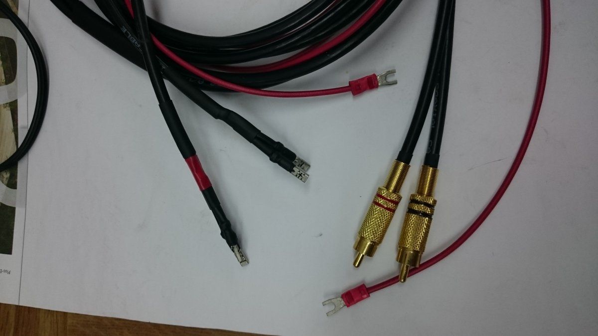

So liebe Freunde, es ist vollbracht.
Der 714q läuft völlig brummfrei !!!
1000 Dank an das kundige Publikum.
Hab jetzt also 2,5m RG 58 A/U angelötet, als Tipp für Nachbastler, die Masseanschlüsse sollten 5mm länger sein als der starre Innendraht. (bei mir wars umgedreht)
Leider hatte ich nur rotes,blaues und orangenes 1qmm Kabel da und dann erst wieder 2,5qmm als schwarzes, naja so siehts noch etwas wertiger aus.

Ich habe mir so ein Kabel selbst gebaut. DIN-Stecker von Preh bzw. Deltron http://de.farnell.com/deltron-components/610-0600/buchse-rund-din-6kont/dp/1608394
Chinch-Stecker auch von Deltron http://de.farnell.com/deltron-components/413-0100/stecker-cinch-hohlkontakt-sw/dp/1194044
und ein doofes CAT-5-Netzwerkkabel geschlachtet und "kreuzverschaltet". Für Hochpegel-NF-Leitungen ist das super und bei mehr als 3 Metern kann man den Schirm des CAT-5 einseitig (Verstärkerseite) auf Masse legen. Absolut problemlos und mindestens highest-end. Wenn nicht sogar mehr :rolleyes: Und unschlagbar günstig.

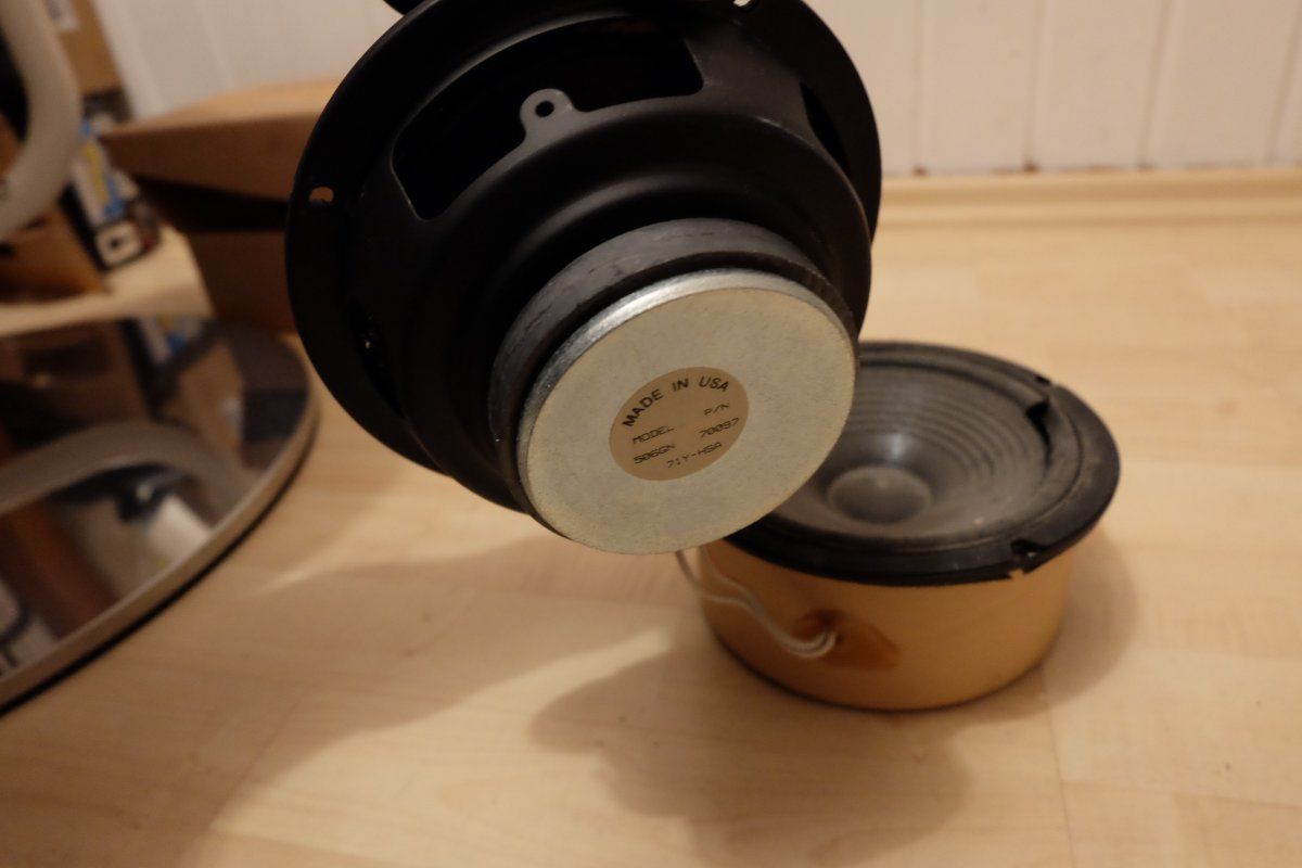

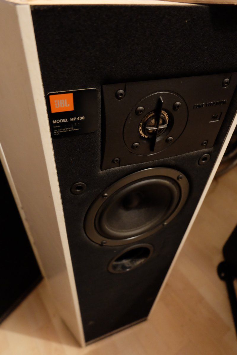

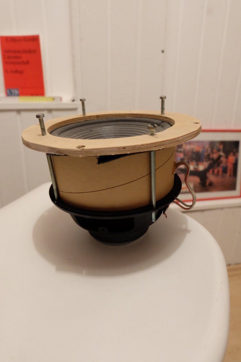

ich hab hier mal in einem Beitrag gelesen, das jemand die Sicken seiner Lautsprecher repariert hat, finde den Beitrag aber nicht mehr:(
Ich hab hier zwei schöne JBL HP-430 stehen die ich auf dem Sperrmüll gefunden hab und möchte denen gerne neues Leben einhauchen.
Hab im inneren eine interessante Lautsprecheranordnung aufgefunden, leider mit kaputten Sicken.
Jetzt die Fragen:
-Was wird benötigt für die Reperatur und wo kaufen?
-Ist die Reperatur einem der so etwas noch nie gemacht hat zuzutrauen?
-Oder lieber Lautsprecher austauschen? Wenn ja, wo neue kaufen?
Bei einem der einschlägigen Händler originale und nur originale Sicken und die verschiedenen benötigten Kleber, dazu noch ein Skalpell.
Zutrauen. Na ja, irgendwann ist für Jeden das erste Mal, oder?! Es geht deutlich einfacher, wenn man Jemanden hat, der es Einem zeigt und unterstützt.
Nein, keine neuen Lautsprecherchassis kaufen sondern die defekten Chassis zu einem der Spezialisten wie z.B. Klangmeister schicken und dort neu besicken lassen.
