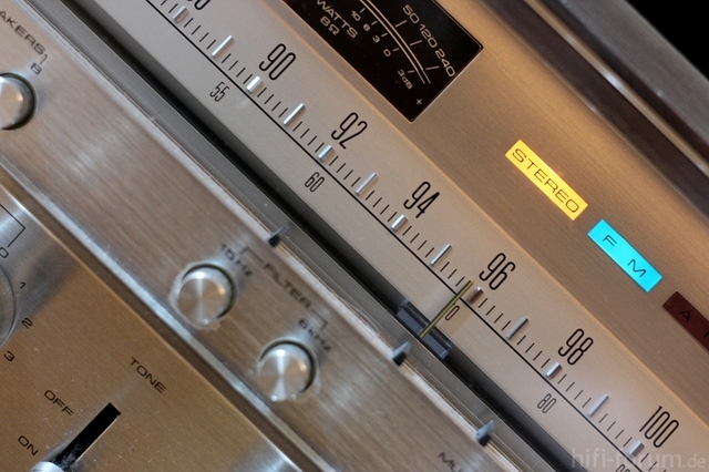

Nebenbei höre ich aber ganz gerne mit 'nem alten Pioneer-SA-9100. Erschreckend gut, das Teil. Aber kein DIY, deswegen... SRPP-RIAA mit ecc84.
