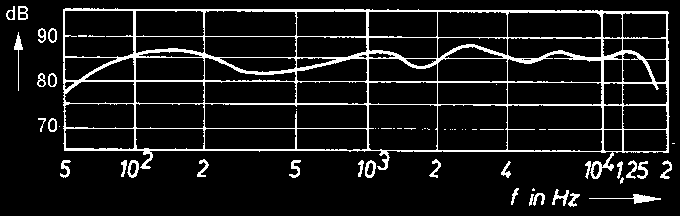

Ja, für´s Bastelzimmer bestimmt. Ist halt ein kleiner Regal-LS und eher für nahfeld gedacht
http://ifatwww.et.uni-magdeburg.de/~madaus/boxentext/b3010t.html
Spielt auch nicht sonderlich linear, ist aber auch nciht so wie diese modernen Trümmer abgestimmt, die gleich die Raummoden mit aller Kraft herbeirufen, damit des Goldöhrchens Bauch rumort und es fest davon überzeugt wird, das Ding könne auch tiefe Töne mit vollem Pegel. Somit gibt´s bei der B3010 weniger Streß mit den Nachbarn und sogar etwas bessere Auflösung :D
Daß es nicht rummst und scheppert fällt auch nciht weiter auf, da der Abfall obenrum früh einsetzt und ziemlich deutlich ausgeprägt ist. Dennoch wird man damit zufrieden Musik hören können.
