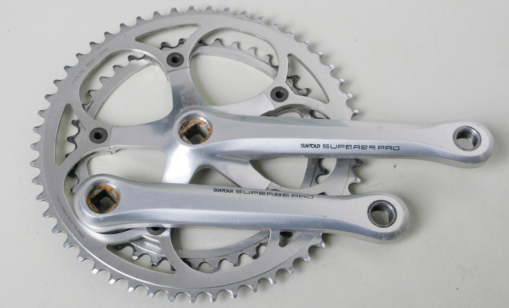

Danke für die Anleitung, mir besteht etwas ganz Ähnliches bevor: Sutour Superbe Pro-Kurbel, die poliert werden soll. Das Logo soll dabei erhalten bleiben.

Ich verstehe einfach nicht, wie man den Schriftzug an der unauffälligsten Fläche platzieren kann. Noch besser wäre nur noch auf der Rückseite des Kurbelarms... :confused:
Vielleicht sollte damit das Abscheuern des Schriftzuges vermieden werden :idee:
Gut möglich. Die Kurbeln kamen ja nach meinem Wissen von Sugino. Steht das geprägte "S" für Suntour oder Sugino? Und warum ist der Schriftzug mal schwarz aufgedruckt und mal bräunlich gelasert (geäzt...keine Ahnung, wie, aber nicht abwaschbar)?
