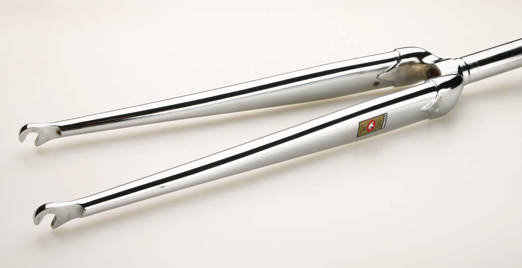

wegen der Gabel...
Wird eine mit Columbus MAX Gabelbeinen und passender Krone.
Gewicht wird um die 800g liegen.
Wenn das komplettrad um die 7kg wiegt ist es dennoch Konkurenzfähig. Viel leichter darf es doch eh nicht sein.

...aus Columbus Genius wiegt sowas rund 200g weniger.
ja, meine Raleigh Gabeln wiegen auf so um 680g und was war Brot und Butter Material..
