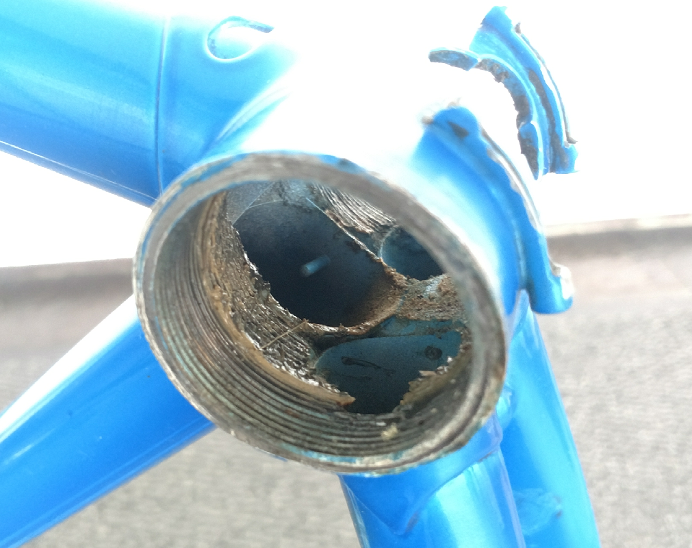

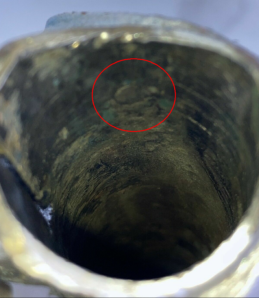

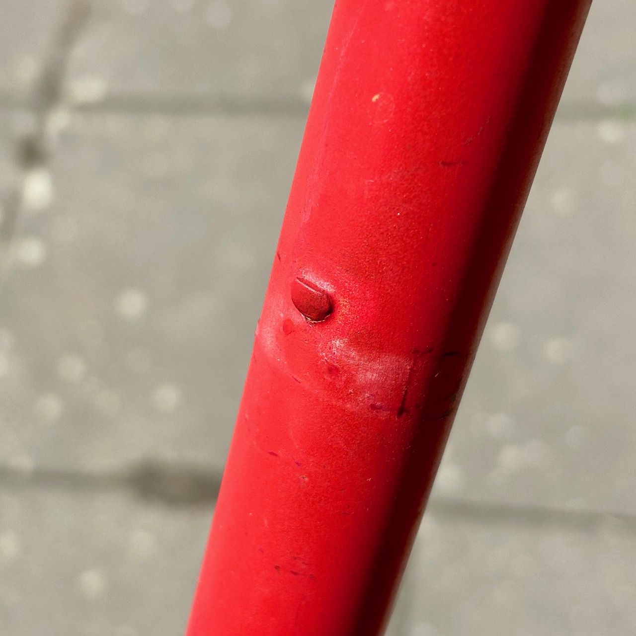

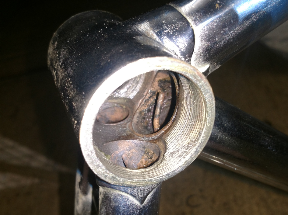

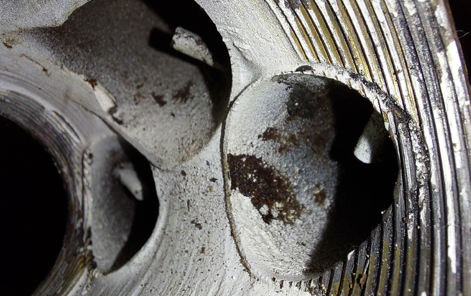

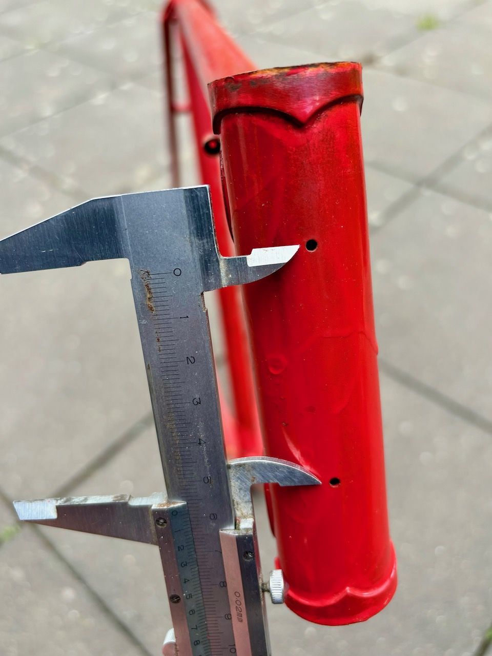

Das ist ein sehr spannender Hinweis, sowas habe ich noch nie gesehen.Ist der Rahmen gestiftet, bzw. wurden die Rohre mit den Muffen vor dem Verlöten mit Nägeln fixiert?
Wenn ja, dann wurde der Rahmen wohl ohne Vorrichtung zusammengelötet, ergo sollte es sich um eine Einzelanfertigung eines Rahmenbauers handeln.
Maaßen hat das bspw. vor dem Verlöten im Ofen so gemacht. Der hat den Rahmen vorbereitet, komplett zusammengestiftet, das Lot um die Muffen gelegt und dann über Nacht in einen Holz(kohle)ofen gelegt. Am nächsten Tag war der Rahmen fertig verlötet.
Hintergrund: Gasflaschen waren nicht überall zu vertretbarem Aufwand verfügbar. Und: Im Holzofen gibt der Stahl bei den Löttemperaturen weniger Kohlenstoff in die Luft ab als in normaler Luft. Der Stahl verliert also weniger Festigkeit wärend des Lötvorganges. Etc.
Nägel kann man bspw. innen im TLG finden.

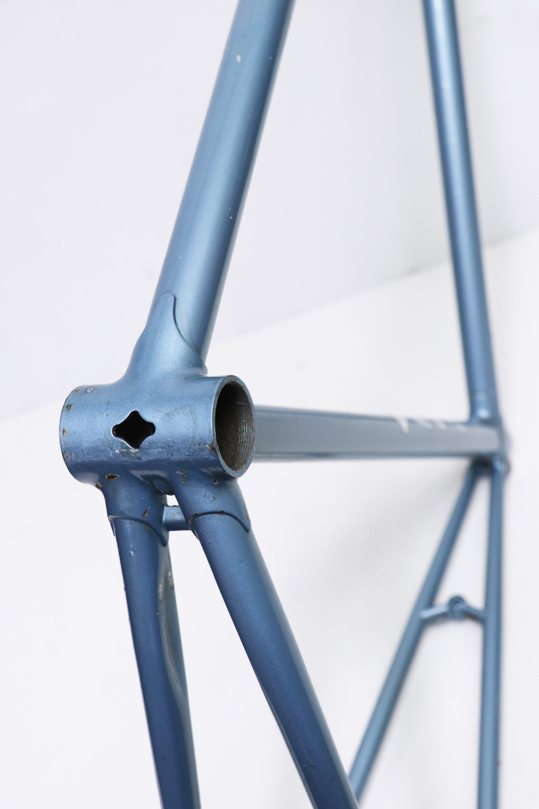

Beispiel Pogliaghi:
Beispiel Pelizolli:

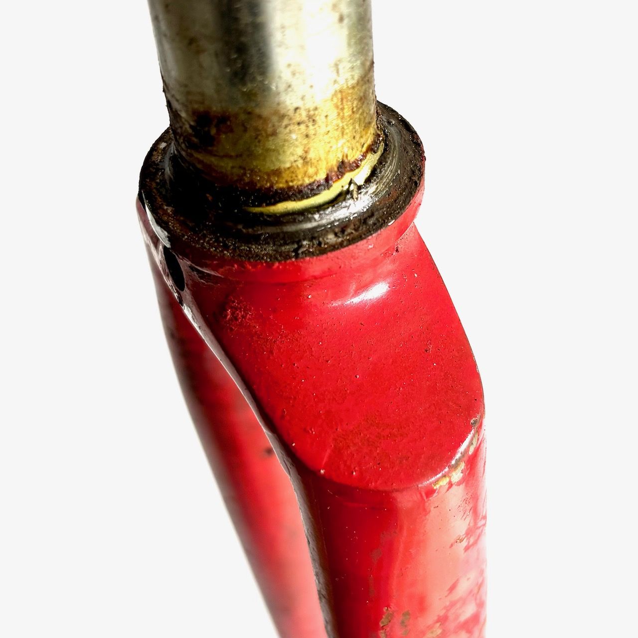

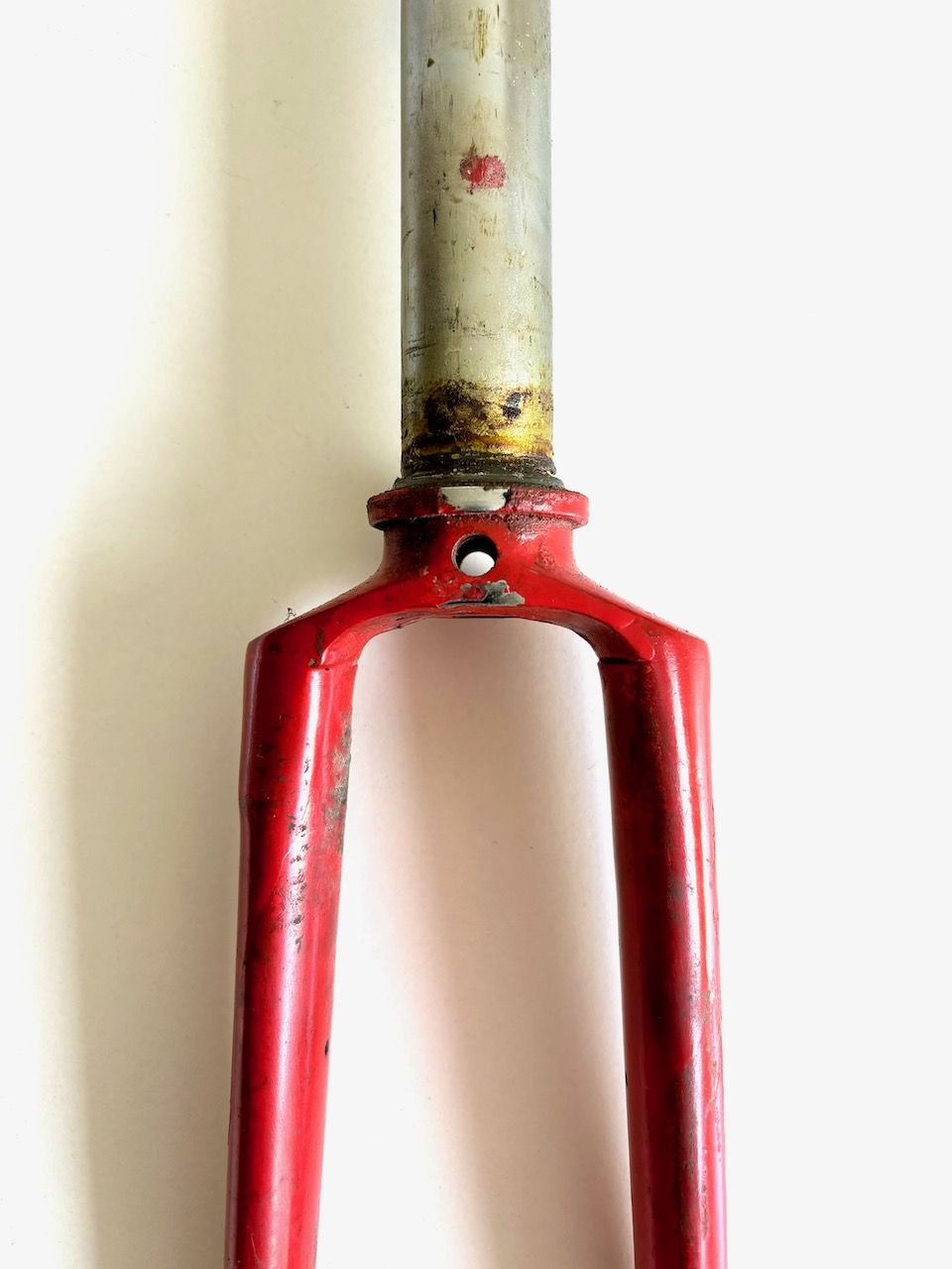

Auch das Steuerrohr der Gabel wurde oft vor dem Löten mit der Gabelbrücke mittels eines Stiftes fixiert.
Beispiel Pelizolli:
Fauss bspw. hat, bis er eine eigene Rahmenvorrichte in seiner Werkstatt hatte, die Sattelstreben mit kleinen Schrauben am Sattelrohr vor dem Löten angeschraubt. Die überstehenden Gewinde der Schrauben hat er nach dem Lötvorgang wieder abgefeilt. Den abgefeilten Gewindestummel kann man an solchen Rahmen erkennen:

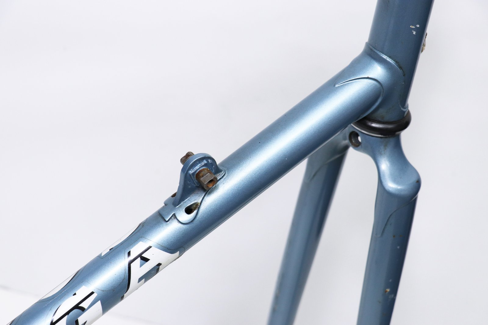

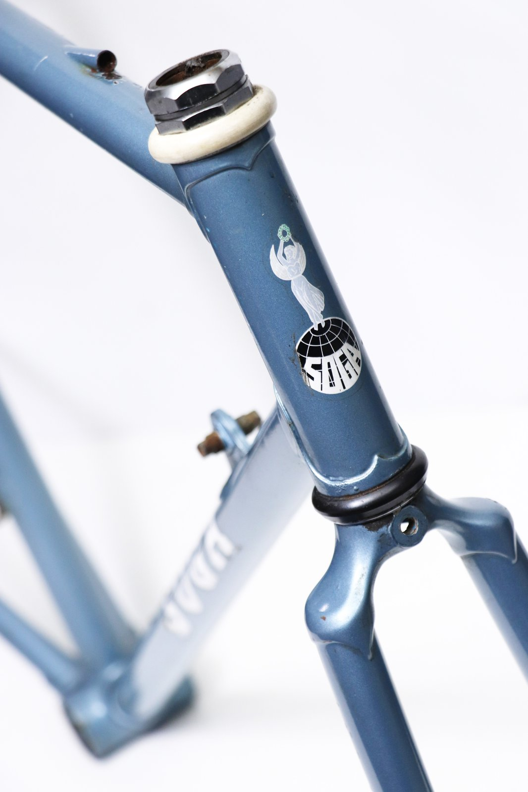

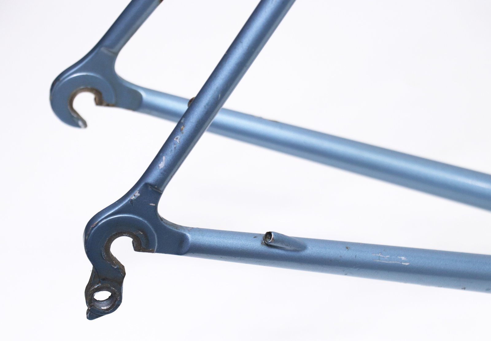

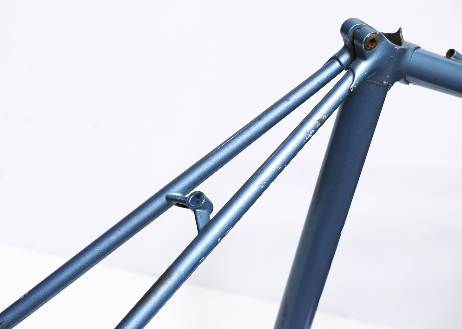

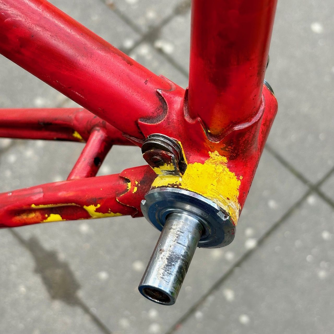

Ich werfe mal den Namen Le Taureau hier in die Lostrommel:Vor ein paar Wochen konnte ich dank dieses Forums einen schönen Renner bei mir in der Nähe ankaufen. Der Verkäufer (ein sehr netter älterer Herr) erzählte, dass er das Rad 1965 von einem Vereinskollegen erstanden habe, der auch mit Rädern handelte. Es soll sich um den Rahmen eines anderen Vereinskollegen handeln, der dann neu lackiert und neu ausgestattet wurde.
Ausgestattet war es mit einem etwas wilden Mix von u.a. Campa Record Schaltwerk, 3ttt Aero-Sattelstütze, 3ttt Gran Prix Vorbau, Weinman Vainqueur 999 Mittelzugbremsen, Stronglight-Kurbel etc.
Jetzt möchte ich gerne etwas mehr über den Rahmen herausfinden, und zwar, woher dieser stammen könnte und aus welchem Baujahr er etwa stammt. Die Angabe des Verkäufers - 1965 oder etwas früher - muss nicht unbedingt stimmen.
Material ist sicher ganz gut, trotz Schutzblechen. Weite der Sattelstütze ist 27.2cm. Tretlagerbreite 68mm und es ist ein Sakae BSA-Tretlager verbaut. Einbaubreite hinten liegt bei 121.4mm - also vermutlich ursprünglich 120mm?

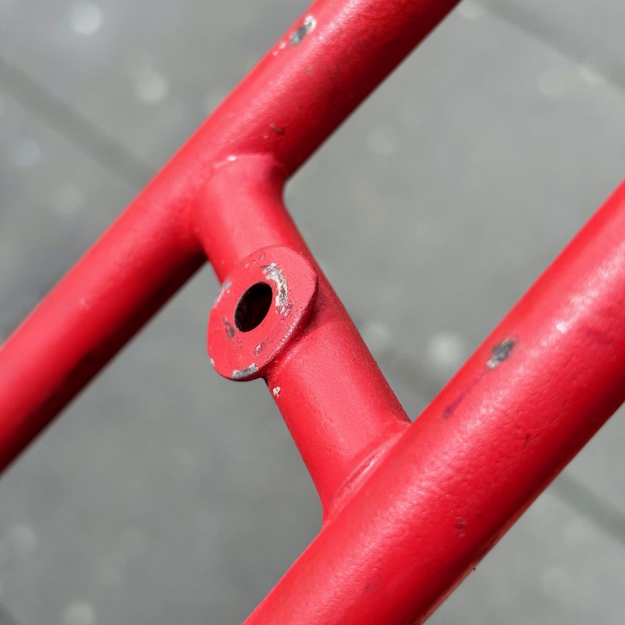

Verbaut sind Nervex-Muffen und Campagnolo-Ausfaller. Ob die Gabel original ist, kann ich nicht 100% sagen, sie passt aber durchaus gut dazu. Speziell sind wohl die Angelöteten Gegenhalter für die Züge, die habe ich so noch nicht gesehen.
Der Händleraufkleber ("Regio Velos Haltungen") und der Abholort im Dreiländereck Schweiz - Frankreich - Deutschland sind vielleicht ein Hinweis auf die Herkunft? Unten ein paar Bilder, wenn ihr mir bei der Bestimmung helfen könntet, wäre ich sehr dankbar.

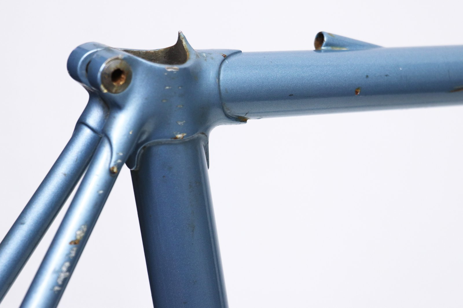

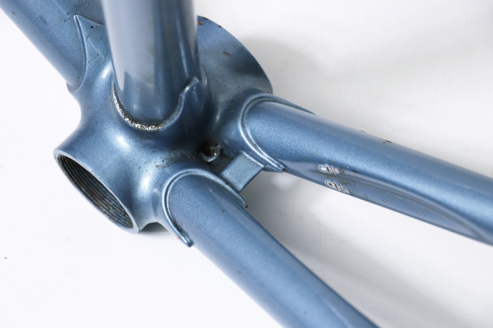

Z.B Mercier.Ich werfe mal den Namen Le Taureau hier in die Lostrommel:
Vgl. Ausfallenden:
Wer hat die Le Taureaus außer Rickert noch gebaut?
habe meine Vermutung bereits zuvor, exkat zu diesen Rahmen, geaueßert!...wo sind die Kapazitäten für den ital. Rahmenbau?
Wer könnte diesen ital. Rahmen gelötet haben?
Anhang anzeigen 1269422Anhang anzeigen 1269431Anhang anzeigen 1269434Anhang anzeigen 1269435Anhang anzeigen 1269436Anhang anzeigen 1269438Anhang anzeigen 1269439

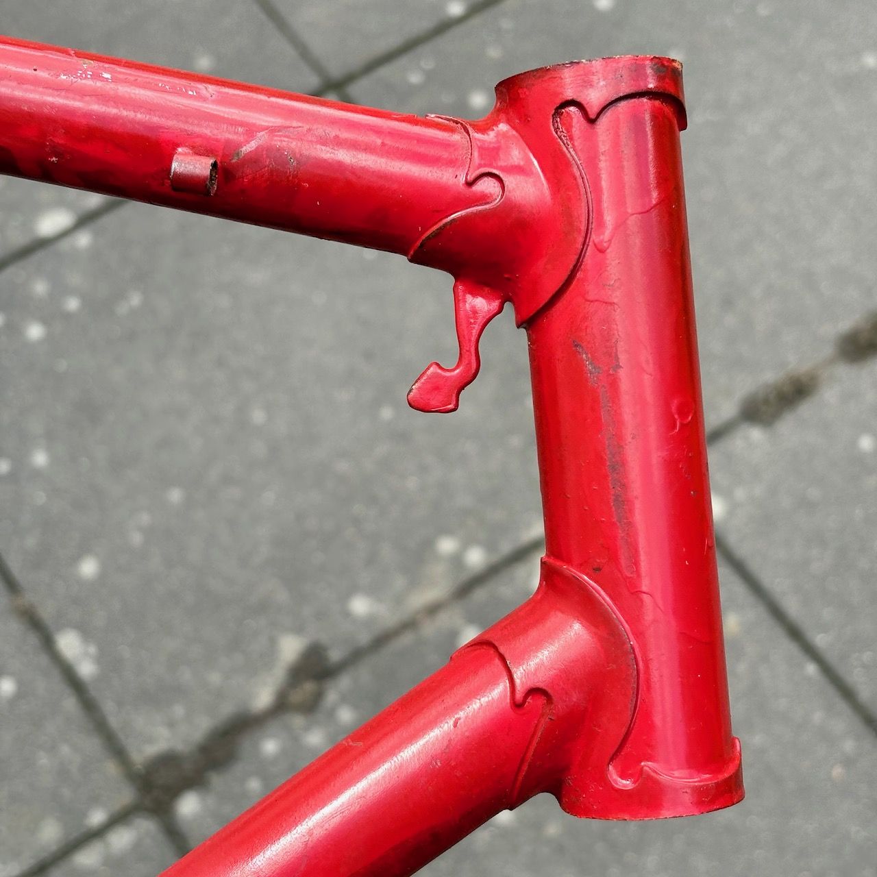

Nö...sind ja wahrscheinlich alles frei erhältliche Feingußmuffen oder irre ich da?
Aber die Kombination mit dem herzförmigen Schaltsockelhalter ist mir noch nicht so im Gedächnis...

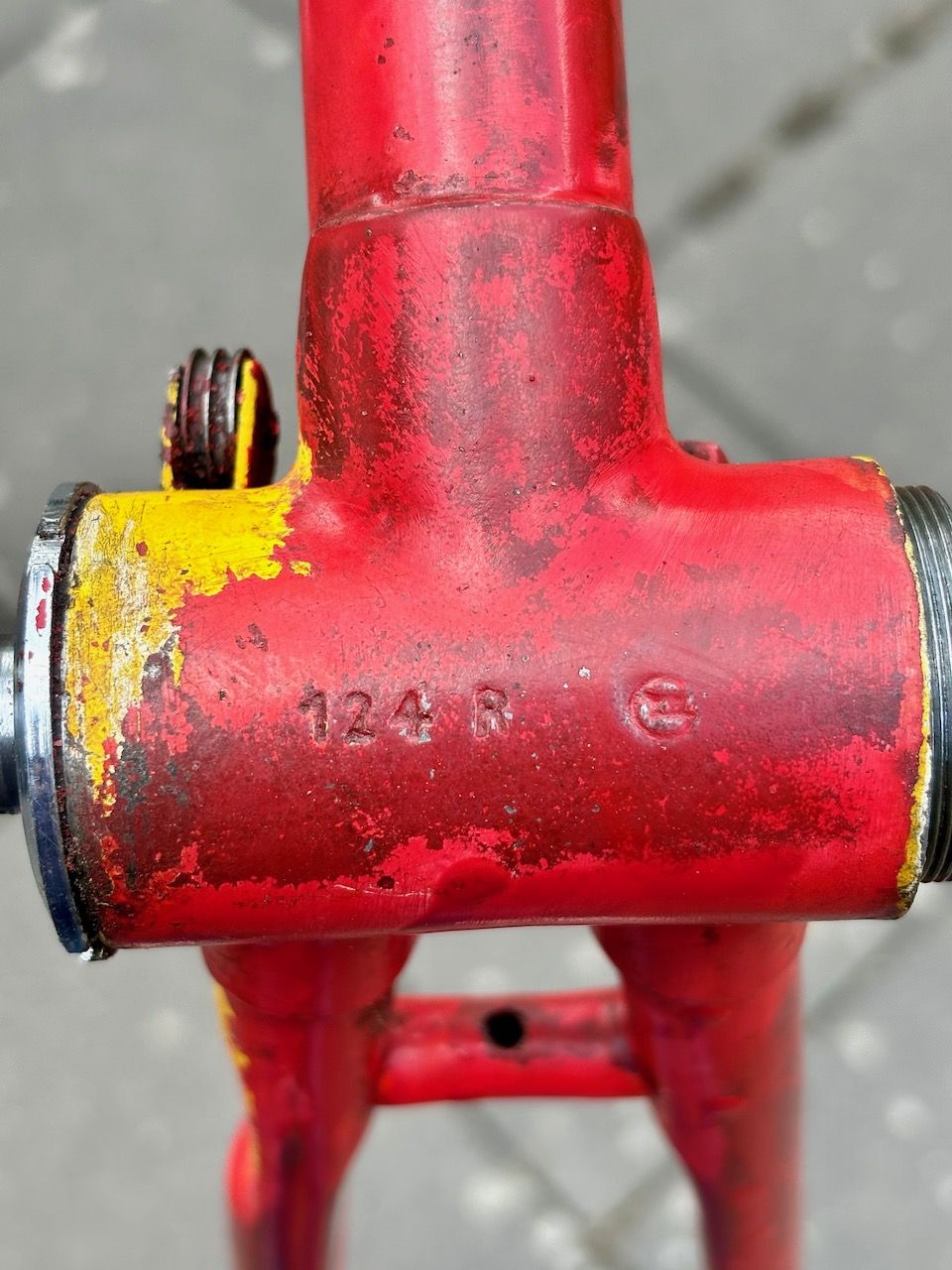

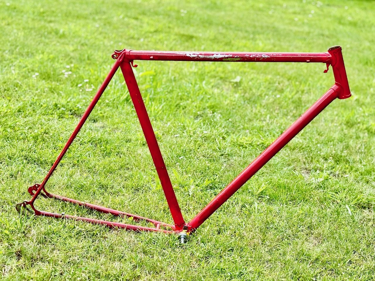

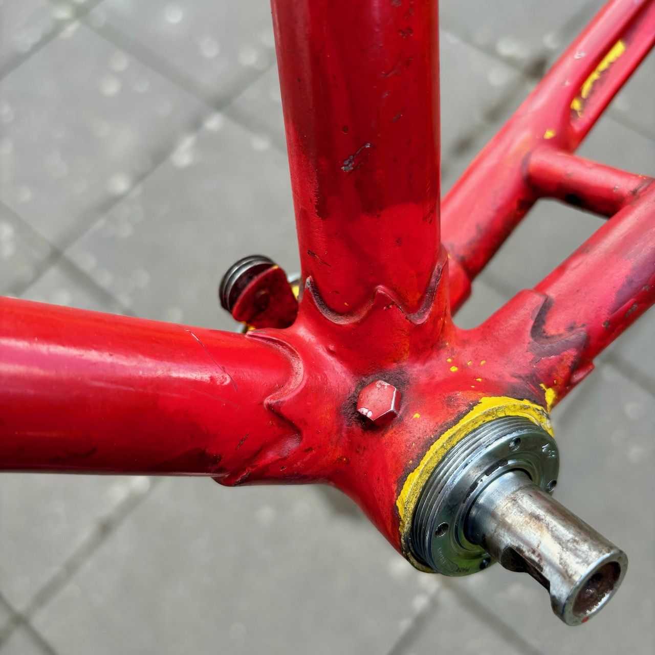

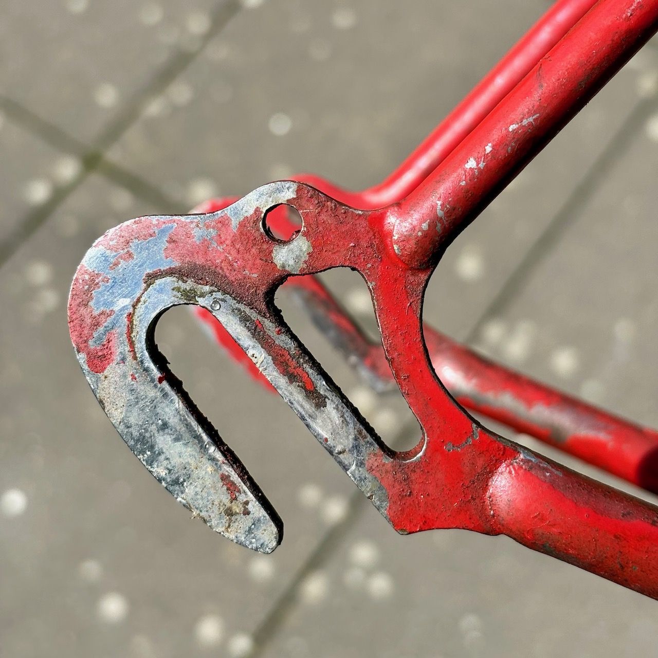

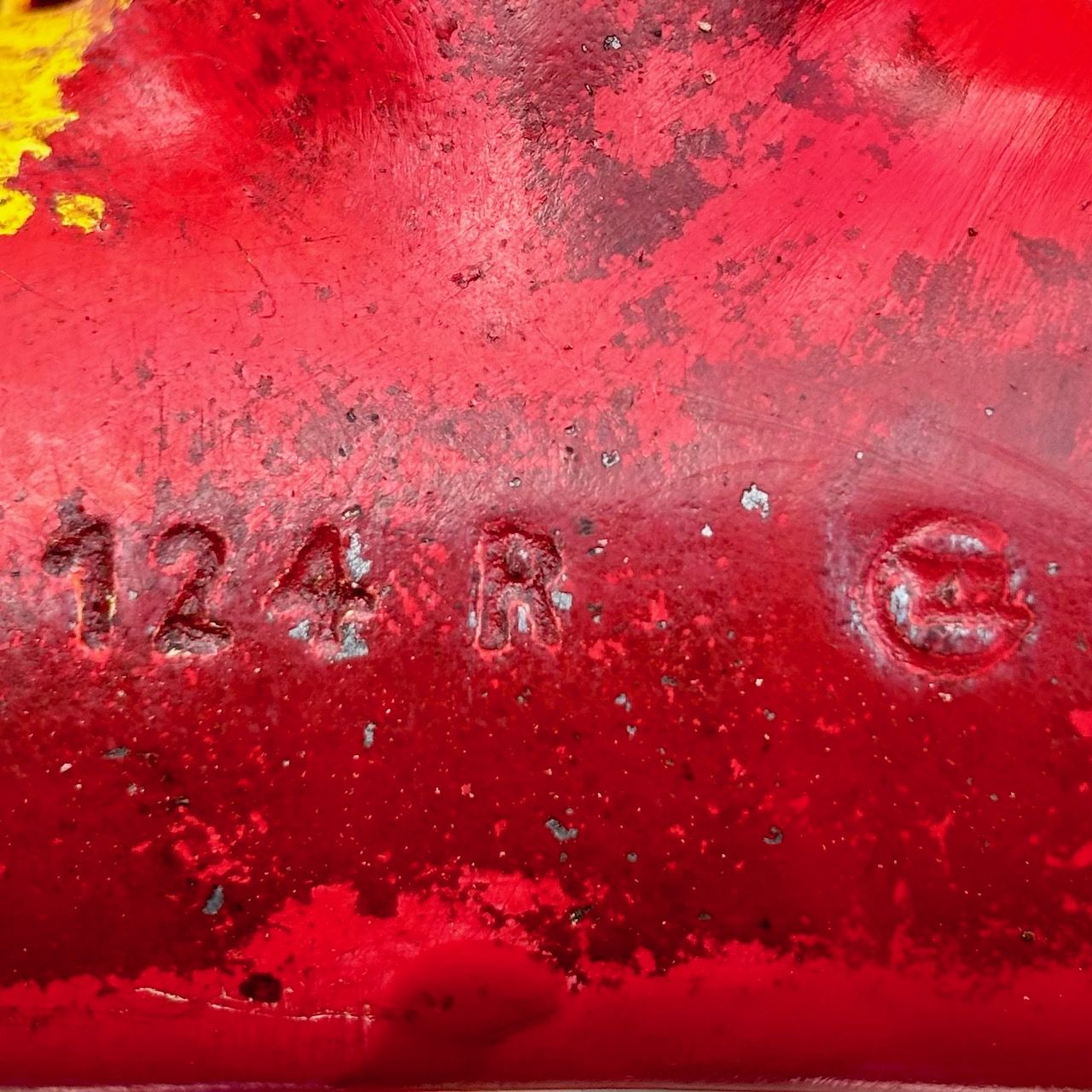

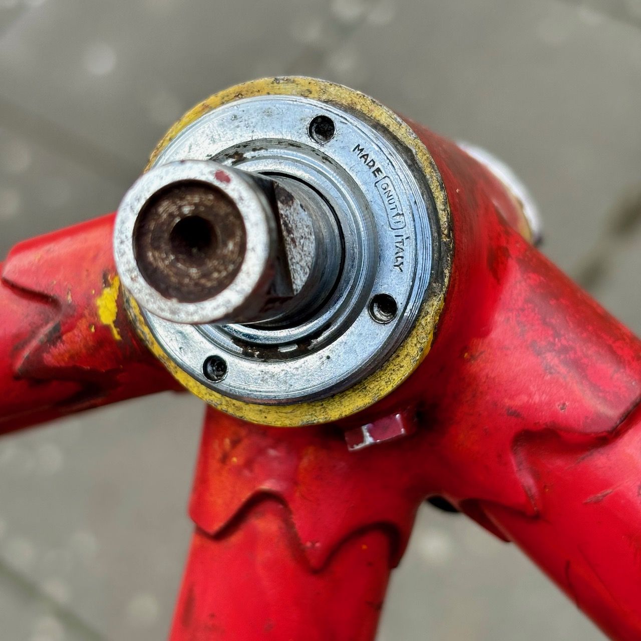

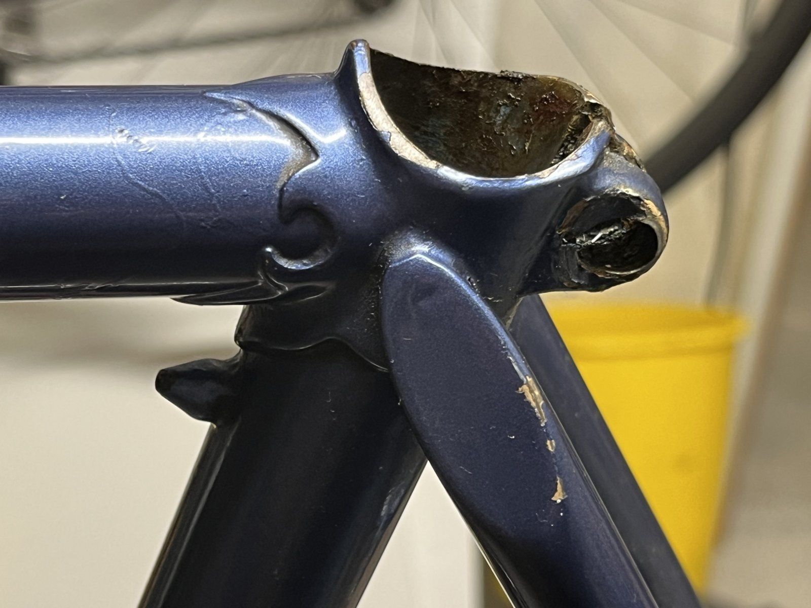

https://www.rennrad-news.de/forum/t...ket-shells-frame-building.167126/post-568600821. April 2023Ich meine, dieses TLG schon mal in @Avi.1990 's Faden gesehen zu haben.

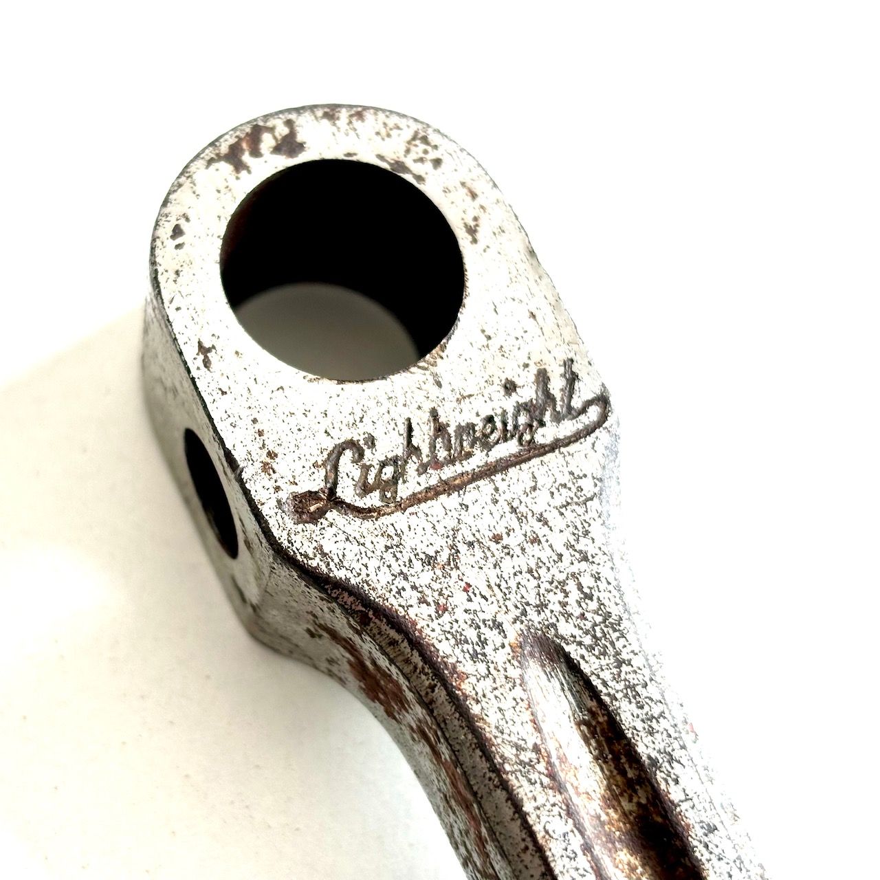

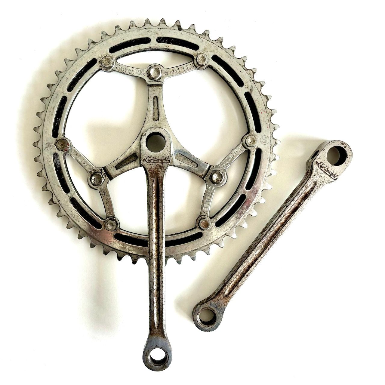

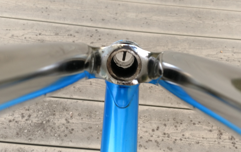

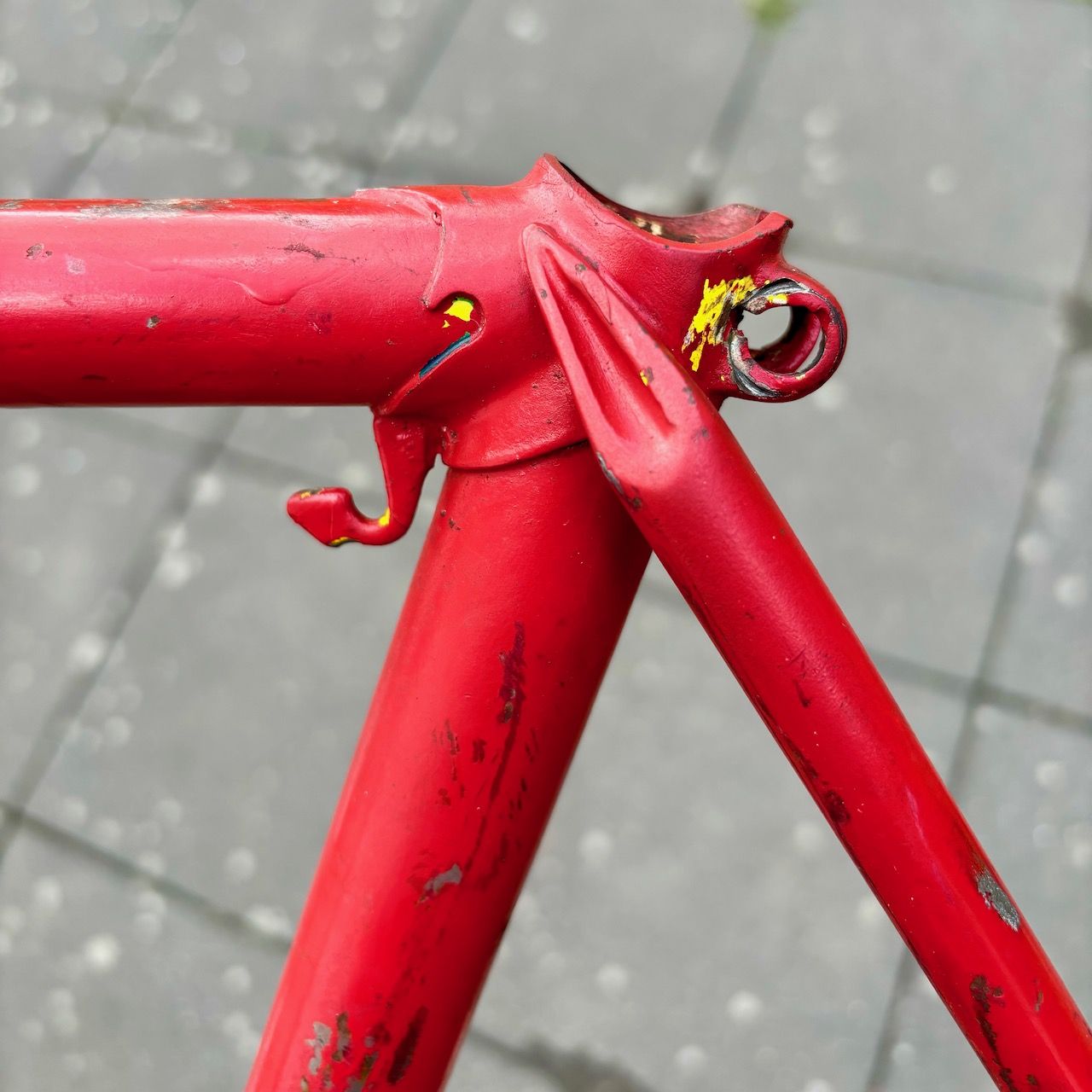

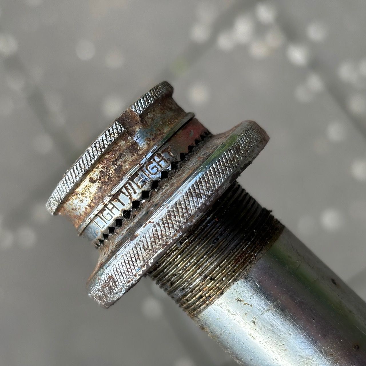

Vielleicht ein FBL Torino?Ebenfalls interessant finde ich Kurbel und Steuersatz, beides mit "Lightweight" beschriftet. Velobase kennt diese Teile nicht, vielleicht gibt es ja dazu auch Ideen?
Anhang anzeigen 1448306Anhang anzeigen 1448307Anhang anzeigen 1448308
Ich denke auch, dass es ein Rickert für FBL ist. Damals gab es eine Kooperation. Gut gemachter Stadtrenner. Man sieht es an der Kettenstrebenbrücke, die recht weit von der Achse entfernt ist. Schönes Teil!Ich hoffe auf die Belebung dieses Fadens und zahlreiche Hinweise zu folgendem Rahmen. Wir starten direkt mit den Fotos.
