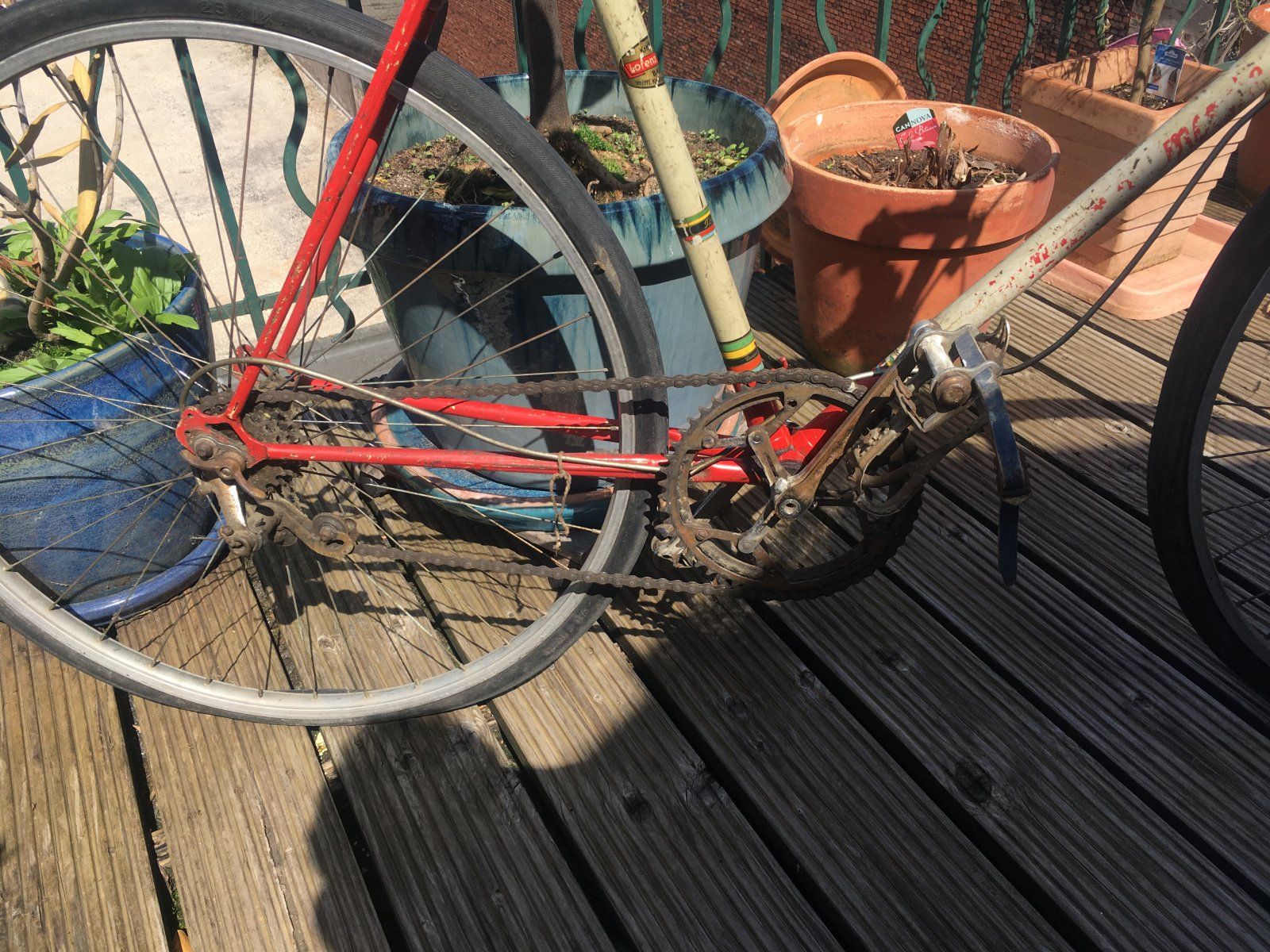

Re: Provenienz – die Suche nach dem Rahmenbaumeister
Da frage ich auch noch einmal hier : frz. Rahmen, Super Vitus 971, Simplex Ausfaller EB 125 mm h, 98 mm v, RGF Tretlagermuffe, ausgekehlte Ausfaller Gabel, Strebenspiegel eher unauffällig.....
France Loire ?
Anhang anzeigen 1485433Anhang anzeigen 1485434Anhang anzeigen 1485435Anhang anzeigen 1485436
Sieht auf den ersten Blick wie René Herse aus 😀
Das könnte von 50% der französischen Hersteller die mir so einfallen stammen... 😏

Hat noch jemand eine Idee welcher frz. Hersteller Rahmenbauer diese ausgekehlten Ausfaller, Simplex Ausfaller und diese Strebenspegelanlegung verwendet hat ?
Anhang anzeigen 1488592Anhang anzeigen 1488593
Das mit den ausgekehlten Rohrenden (an den Ausfallern) haben viele Rahmenbauer so gemacht.
Das mit der Sitzstrebenanlegung schon wesentlich weniger.
Wer genau aber diese Kombination hergestellt hat, kann ich Dir leider nicht sagen.
Vielleicht @grumpy0ldman oder @Nimmerklug?
ungewöhnlich ist ja auch, dass der Simplex Ausfaller ein Campa Schaltauge hat. Vielliecht war es ein Rahmen der auf Wunsch gelötet wurde und der Besitzer hatte vor, den mit Campa aufzubauen ? Bei Simplex war dies eigentlich der Top-Ausfaller, durchbrochen mit Schraube, der sonst nur am PY zum Einsatz kam.
Das ist in der Tat recht ungewöhnlich.

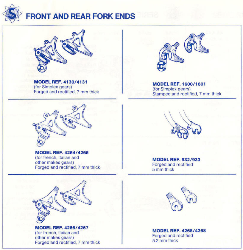

...ich meine, dass dieses Ausfallende ab 1981 als Standard, neben dem Typ 4130/4131, im Simplex-Programm war:
Ausschnitt Simplex Brochure 01/1981

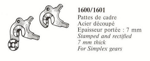

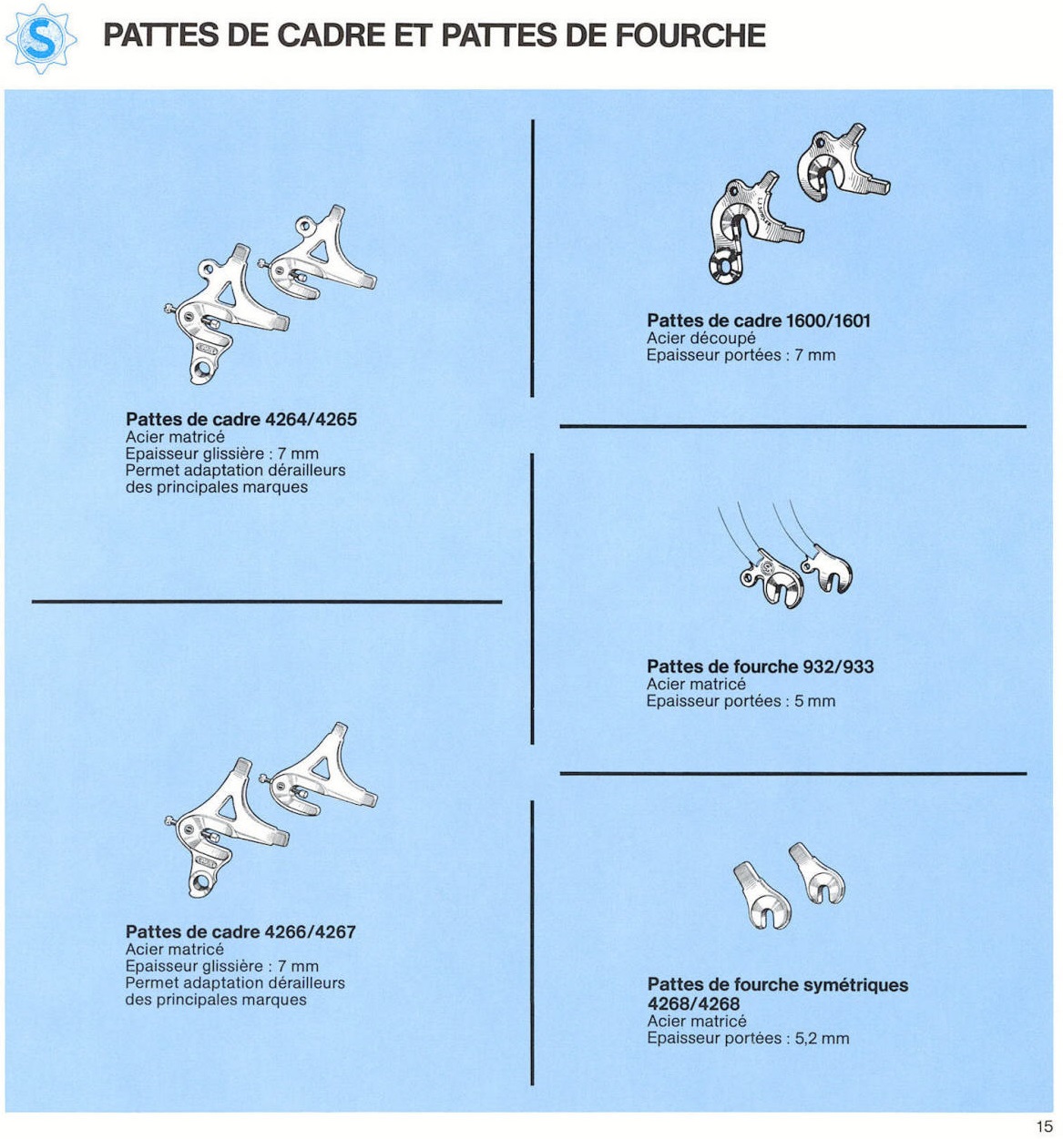

Ausschnitt Simplex Katalog 09/1981
In späteren Katalogen werden nur noch Ausfallenden mit dieser "Nase" gezeigt. Einzige Außnahme war das Ausfallende 1600/1601, welches explizit für Simplex-Schaltwerke benannt wurde:
Nach meinem Verständnis konnten Simplex-Schaltwerke schon immer an Ausfallenden, welche nach "Campagnolo-Norm" gefertigt wurden, montiert werden. Da die Simplex-Schaltwerke ihren Anschlag in ca. der 1-Uhr-Position besitzen, war die "Campa-Nase" hier egal.
Das Simplex dann irgendwann die Zeichen der Zeit erkannte und Ausfallenden mit Nase produzierte (um eben auch die Montage anderer Schaltwerke zu ermöglichen) war da eigentlich nur eine logische Entwicklung.
@Agent Smart : Somit würde ich den von Dir gezeigten Rahmen auf ca. 1981 datieren...
