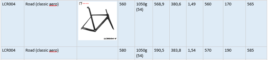

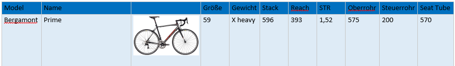

Hallo Zusammen. Und jetzt ich.
Mein Name ist Robert und ich fahre seit letztem Jahr überhaupt erst wieder Fahrrad (vorher MTB CC dann 6 Jahre Pause).
Seit letztem Jahr überhaupt das erste Mal Rennrad. Ein billiger (schwerer) eBay Rahmen (Bergamont Prime) und übrige Teile meines Bruders.
Das waren dann 3500km letztes Jahr und das selbst zusammengebaute Rennrad wurde für ok befunden (Passform). Ich habe ja keine Ahnung was eigentlich gut ist.
Vor 1 Jahr schon habe ich mich schon so gut es ging vermessen (lassen) und den C-Fit erhalten (und davon den aktuellen Rahmen abgeleitet).
Nun möchte ich mir aber einen etwas schöneren, leichteren Rahmen kaufen.
Jetzt muss ich sagen, dass ich zwar die ersten 5 und die letzten 8 Seiten hier gelesen habe, sowie einige Tools gesichtet/probiert habe (Seite 1), ABER ich bin weit davon entfernt das gesamte System Geometrie am Rennrad zu verstehen.
Ich hatte mir einen schönen Rahmen ausgesucht (LCR007-V bzw. Nove Race) aber ich vermute der wird gar nicht passen. Als Alternative dann den LCR004, der mir ähnlich zu sein scheint zu dem was ich jetzt habe, aber da wären 2 Größen interessant.
Das Problem ist, das ich mir überhaupt nicht vorstellen kann welcher der beiden Größen mir in etwa wie passen würde.
Ich habe irgendwie Angst vor einem zu kleinen Rahmen und ich kann mir gar nicht vorstellen wie sich ein zu großer Rahmen anfühlt.
Als Langbeiner ist mir doch ein größerer STR Wert lieber?
In der Tabelle das aktuelle Rad ganz oben, darunter der angestrebte Rahmen LCR004 in 2 Größen und ganz unten der ursprüngliche Favorit LCR007
Übrigens, meine aktuelle Überhöhung habe ich mit 9cm gemessen und da sind noch 2 x 1cm Spacer.
Meine Maße.
Es wäre sehr schön, wenn einer mir sagen kann, was ich bei dem einen oder anderen Rahmen (LCR004) zu erwarten hätte oder ob ich völlig daneben liege wie ich es beim LCR007 vermute.
Vielen Dank und einen schönen Abend.
