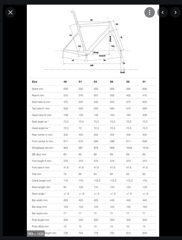

Ja, die Geschichte mit dem Vorbau und den Gabelkonstruktionen von Heute. Früher war alles einfacher (Höhenverstellung u.a.). Heute ist alles auf Mass oder nicht mehr (schwer) korrigierbar. Kann man dann die Metallsäge ansetzen und danach heisst es "abgesägt und immer noch zu kurz". Scheiss Fortschritt.

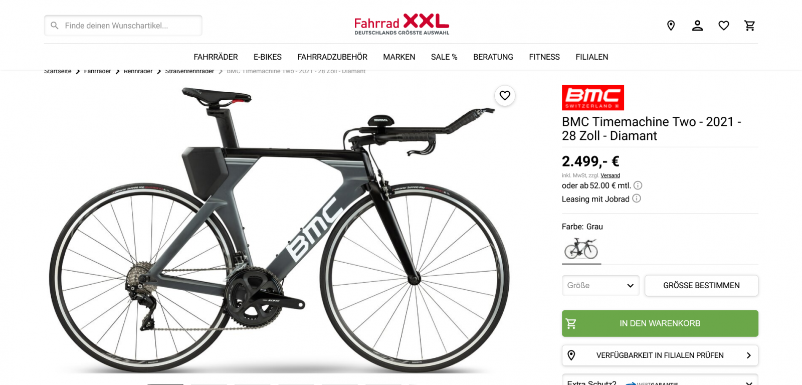

Wie wäre es mit einem Zeit-Triathlon-Rahmen? Wegen der Aerolenker-Überlenker haben die konstruktionsbedingt einen extrem kurzen Reach und wegen der sehr vorverlagerten Sitzposition einen steilen Sitzrohrwinkel. Hier mal ein extremes Beispiel von BMC.

geht's noch??? @ironmind sucht einen Rahmen mit möglichst kurzem Reach und möglichst hohem Stack. Da ist ein TT-Rahmen völlig der falsche Dampfer.
Aero-Rahmen sind tatsächlich ein No-Go, da passe ich nicht drauf. Zumindest habe ich noch nichts passendes gefunden. Das Trek Domane erscheint mir bisher am passendsten. Werde mal gucken, ob und wann da eins zu haben ist. Ansonsten begnüge ich mich weiter mit meinem Alu-Rahmen, der mir bisher zumindest keine Probleme gemacht hat.

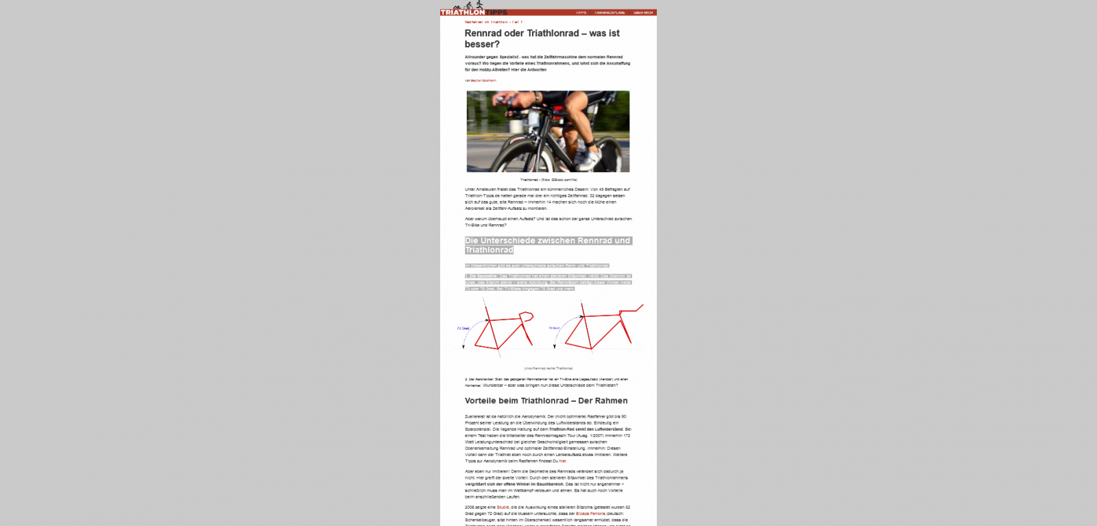

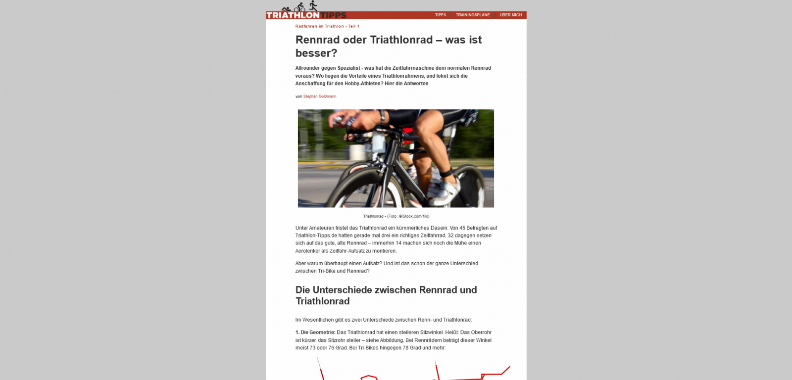

Also allein von der Ansicht erkennt man doch, dass das Oberrohr im Verhältnis zum Sitzrohr bei einem Aero-oder TT-Rahmen kürzer ist, und der Fahrer deswegen mit seinem Oberkörper weit über das Steuerrohr hinausragt. Er liegt doch praktisch über dem Vorderrad und diese Kopflastigkeit ist doch wegen der Aeroposition auch erwünscht. Im Gegensatz dazu ist bei einem Rennrad eher nur der Kopf über dem Steuerrohr positioniert bzw. ragt etwas darüber hinaus. Nur mit einem verkürzten Oberrohr beim TT-Rahmen stützen sich die Unterarme stabil auf den Auflagen am Lenker ab. Wenn man nun statt eines Aerolenkers einen Rennradlenker installiert, dann passt das zum gegebenen Verhältnis kurze Arme-Lange Beine.
  • Screenshot 2021-11-10 at 06-54-16 Rennrad oder Triathlonrad - was ist besser Die Vor- und Nach...png
  • Screenshot 2021-11-10 at 06-52-07 Rennrad oder Triathlonrad - was ist besser Die Vor- und Nach...png
Nein.
ich habe versucht es dir zu erklären: ein TT-Rahmen bringt maximale Überhöhung (das völlige Gegenteil, von dem, was @ironmind sucht...), der steilere Sitzrohrwinkel macht den Reach auch nicht kürzer...
Achso, na dann....
vielleicht hast du in anderen Bereichen Wissen angesammelt, bei dem es sich lohnt, es weiterzugeben.
Bei Geometrieberatung definitiv nicht!
Achso, na dann....
Naja, du schließt von pi mal Damen ein Bild angucken auf die Geometrie, statt dich mal mit Geometrie auseinanderzusetzen. Gucke dir doch mal die Maße und Geometrietabellen unterschiedlicher Räder an. Dann brauchst du auch keine pi mal Daumen Rechnerei auf Basis von Google-Bildern anzuwenden.
