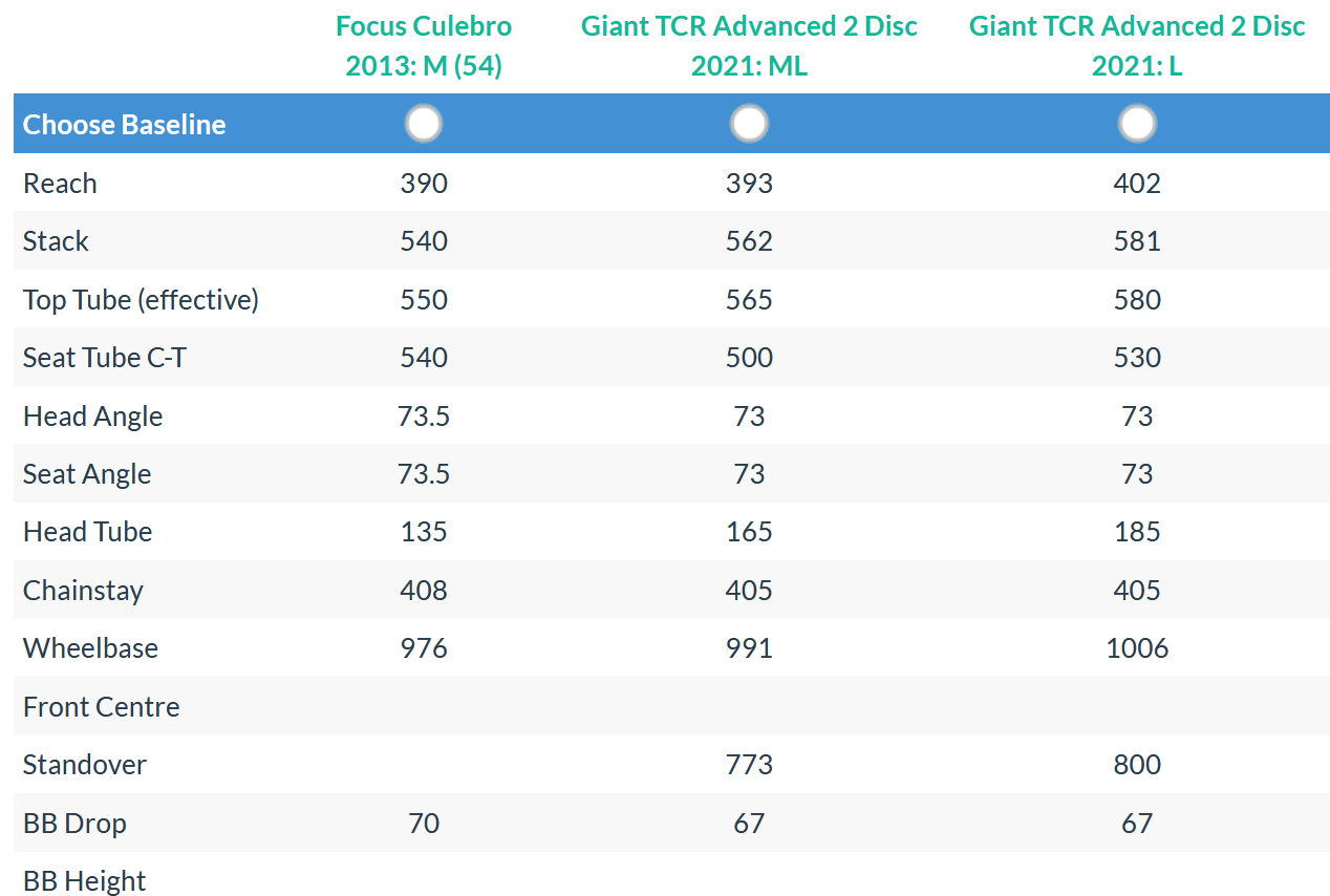

Servus, ich bin auf der Suche nach nem neuen Rad für mich. Das alte ist mittlerweile doch ein wenig in die Jahre gekommen. Jetzt stellt sich bei mir gerade die Größenfrage. Ich bin 184cm lang mit 84er SL und 64er Armen. Also eher kurzbeiner. Mein Aktuelles Rad (links in der Tabelle) ist doch eher klein. Bei nem "Bikefit" im damaligen Fahrradladens meines Vertrauens wollte man mir schon nen 130er Vorbau montieren, damit das Rad besser passt und ein Neukauf damals noch keine Option war. Fuhr sich aber eher begrenzt gut und ich bin dann doch wieder auf den originalen 100er gefahren. Fühlte sich jetzt auch nicht wirklich verkehrt an. Will sagen: kleine Räder sind für mich durchaus ok.
Ich komme eigentlich aus dem MTB bereich, wo die Geo doch recht stark von Reach und Stack definiert wird. Gilt das auch fürs RR? Demnach wäre bei dem beispielhaften Vergleich oben Größe L ja vermutlich sinnvoller nehme ich an. Bin auf der Suche nach nem sportlichen Rad mit entsprechender eher agressiver Sitzposition. Soweit ich das verstanden habe, heißt das ja teilweise gar nicht mehr super große Rahmen zu fahren. Standardeinsatz werden vermutlich weiterhin eher schnelle Touren unter 100km mit Höhenmetern sein. Evtl mal ein Alpencross oder andere Ausreißeraktionen, aber für die muss das Rad jetzt nicht optimiert sein.
Würde mich freuen mal eure Meinungen zu hören.
TL;DR: Welche Größe brauche ich? 184/M/84SL
Bei dem Giant TCR wuerde ich bei 184cm/84cmSL maximal ML empfehlen, wenn DU es ganz sportlich moechtest M, aber L ist definitiv zu lang.
BTW. von 100mm Vorbau auf 130mm ist schon ein ganz schoener Sprung. Gibt ja als Alternative noch einen 110mm oder 120mm.
Danke für deine Einschätzung. Das bestätigt auch mein Gefühl. Dann werde ich wohl wenn es soweit ist zum ML greifen.
