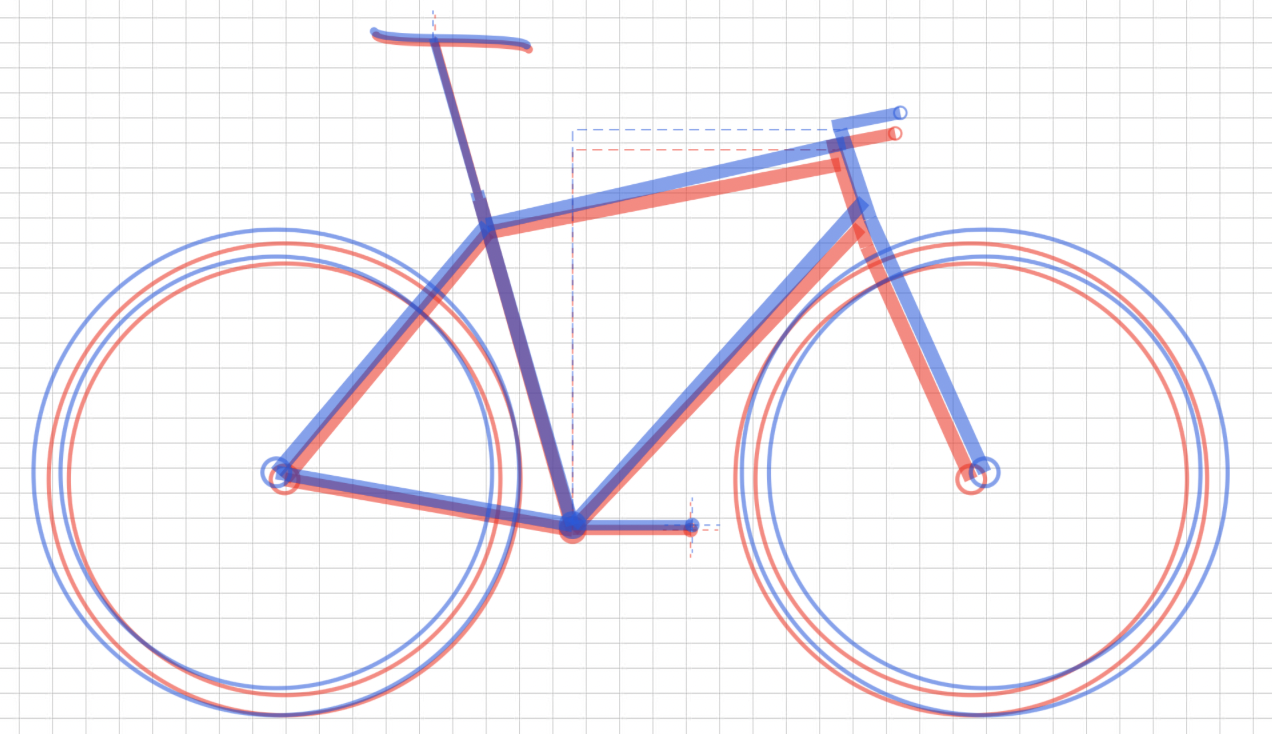

Ich habe mir auf Bike-Stats die Rahmengeometrien übereinander gelegt und würde von dort aus mit dem 53er annehmen, dass es etwas kürzer zu greifen wäre und ich gleichzeitig flacher liege als beim 55er Backroad. Tendenziell klingt das im Vergleich zum Backroad erstmal nach einem Fortschritt.
Mit den zusätzlichen Möglichkeiten der Geometrieberechnung (bspw. Sitzriese vs Langbeiner etc.) bin ich jetzt jedenfalls maximal irritiert. Ist mein Backroad wirklich zu groß oder gar zu klein? In welche Richtung suche ich dann ein passendes Rennrad aus?

Jetzt habe ich diverse Einträge so verstanden, dass die Oberrohrlänge einer der wichtigen Faktoren ist (weil auch unveränderbar). Das 53er RR wird mit 53.3cm, das 55er RR mit 54.5cm und das 55er Gravel mit 55.0cm angegeben. Wenn ich die Ergebnisse aus den Berechnungen heran ziehe, ist das 55er Gravel zu lang, die RR Werte treffe ich beide (je nach Rechner) und wahrscheinlich ist dann die kleinere Option die passendere Ausgangslage (auch um Anpassungen im Nachhinein zu ermöglichen)?
Es gibt drei wesentliche Möglichkeiten, wie du das Backroad retten kannst bzw. auch das künftige Rennrad anpassen kannst, wenn es zu groß bzw. zu klein ist:
  • Sattelstütze ohne oder mit Setback
  • Kürzerer oder längerer Vorbau
  • Kürzerer oder längerer Lenker
Ich rate aber, noch mit dem Kauf des Rennrads zu warten, bist Du beim Fitter warst (möchtest Du ja eh machen, den Fitter dann vorziehen). Dann hast Du für das Rennrad einen Anhaltspunkt. Mit Deinen Daten dürfte der Fitter auch zum 53er oder 54er Rahmen kommen. Ich bin 182 cm groß mit SL von 87 cm und liege damit im guten 56er Bereich. Ich brauche keine großen Anpassungen.
