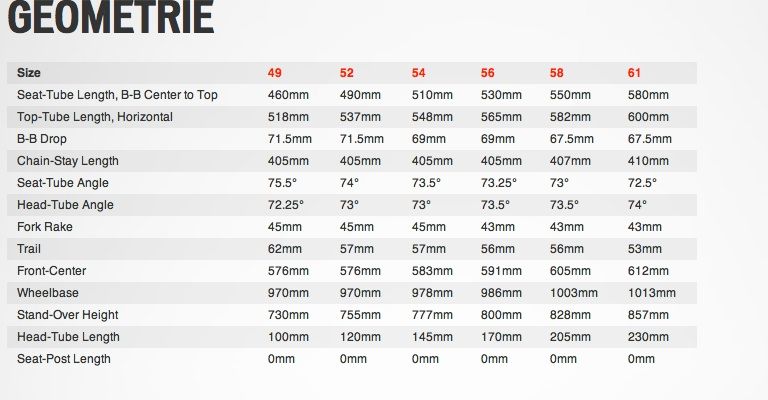

Rahmengröße und Geometrie mal zusammengefasst
Doch, eigentlich schon................... ist ein recht klassischer 56er................................... so lang wie hoch......... naja, so in etwa....

Ich bin dabei mir ein Tarmac auf zu bauen und wollte mir den Rahmen bestellen schwanke aber noch zwischen 54 und 56 .
Nach dem ich mich jetzt vermessen habe (Frust..kleiner als gedacht oder schon geschrumpft) tendiere ich eher zum 56ziger.
Wie seht Ihr das?

ich bin 178cm, SL83cm und fahre 54er Rahmen, den ich auch beim Tarmac wählen würde. Bei Deinen 180cm SL82cm würden in der Tat der 54er oder 56er passen. Beim 56er würde mich das doch recht lange 170mm Steuerrohr abschrecken. Eventuell müsstest Du hier einen -10/-12 Grad Vorbau montieren, um auf eine vernünftige Überhöhung zu kommen. Das geht ja aber gerade mit den Speci-Vorbauten recht elegant. Vorbaulänge beim 54er wohl 120mm/130mm, beim 56er 100mm/110mm.
