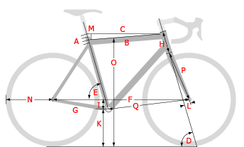

als bei mir steht der Kauf eines Stevens Xenon an allerdings bin ich mir bei der Größe unschlüssig zwischen 56 und 58 vom Bauchgefühl bin 180 groß und hab ne 86er Schrittlänge...
also für Tips wäre ich sehr dankbar...
Rahmengröße (cm) 50 52 54 56 58 60 62 Messweise
Sitzrohrlänge A1 511 519 542 567 585 609 623 nominell
Sitzrohrlänge A2 486 498 524 553 582 607 619 Tretlagermitte bis Oberkante Sitzrohr
Sitzrohrlänge A3 456 468 494 523 542 576 586 Tretlagermitte bis Oberk. Oberrohr
Sitzrohrlänge A4 441 453 479 508 527 560 570 Tretlagermitte bis Mitte Oberrohr
Oberrohrlänge B 509 524 533 546 561 578 583
Oberrohr horizontal C 518 533 542 555 570 585 592 bis Schnittpunkt Sattelstütze
Steuerrohrwinkel (°) D 71.5 72 73 73.5 73.5 73.5 73.5
Sitzrohrwinkel (°) E 75 75 74 73.5 73.5 73.5 73
Radstand F 974 985 977 980 995 1010 1011
Kettenstrebenlänge G 405 405 405 405 405 405 405
Steuerrohrlänge H 110 115 135 155 175 200 215
Tretlagerabsenkung I 70 70 70 70 70 70 70 Abstand zur Nabenhöhe
Tretlagerhöhe K 265 265 265 265 265 265 265 Abstand zum Erdboden
Gabelvorbiegung L 45 45 45 45 45 45 45
Sloping M 53 45 46 41 41 30 36 Oberrohr Levelunterschied v/h
Radius Laufrad N 335 335 335 335 335 335 335 bereift
Überstandshöhe O 724 734 756 781 799 827 837 Oberkante Oberrohr bis Erdboden*
Gabelbauhöhe P 374 374 374 374 374 374 374 Incl. der unteren Steuersatzschale
Distanz Vorderrad-Tretlager Q 579 590 582 585 600 615 616
Sattelstütze Ø 27.2 27.2 27.2 27.2 27.2 27.2 27.2

Du kannst schlicht den Fit-Calculator bemühen. Fass Oberrohrlänge und Rahmenhöhe ab und vergleiche mit der Geotabelle. Stevens ist ja eine Handelsmarke, da hast Du zudem noch die Möglichkeit Probe zu fahren.
Alleine mit Deiner Körpergröße und der Schrittlänge kommen wir hier auch nicht viel weiter..................
Welche Angaben brauchst du mindestens um eine Aussage zu treffen?
Ich schau mal ob ich die anderen Messungen noch vervollständigt kriege...
Einen Probefahrt funktioniert leider nicht da ein Händler keine Rennräder hat und der andere in meiner Nähe nur extreme Rahmengrößen!
Eben darum habe ich dich gebeten, Dir Post#1 durchzulesen. Auch wenn Du wegen dieser Frage einen thread eröffnen würdest, käme, neben ein paar Schätzungen bald der Hinweis den Fit-Calculator zu nutzen oder eben diesen thread zu bemühen, der ähnlich darauf hinausläuft. Da dieser Calculator im Moment der einzige, frei verfügbare ist, der recht komplexe Daten ausspuckt, mit denen man auch was anfangen kann, ist der sozusagen die Referenz.
In der Realität muß sich das gemessene erst noch beweisen und solche Dinge wie Sattelversatz, Vorbaulänge und ein paar andere, können nicht immer eindeutig berechnet werden.
Aus der Entfernung kann ich dich nicht vermessen oder sehen, wie Du auf dem Rad sitzt.
Wenn du einfach nur die Nennung "Deiner richtigen Rahmengröße" erwartet hast, muß ich Dich enttäuschen. Entweder Du wirst selber ein wenig tätig oder läßt Dich in einem guten Geschäft vor Ort beraten.
Das einzige, was ich Dir so verraten kann, ist dass Du eine deutliche Tendenz zum Langbeiner hast und im Verhältnis zur Höhe einen etwas kürzeren Rahmen benötigen wirst.

Du hast jetzt nun die Angeben für das Sattelrohr ab Tretlagermitte bis Oberrohr ( effektive Sattelrohrlänge bis zum horizontalem Oberrohr, also nicht bei abfallendem Oberrohr... aber das ist bei Stevens ja auch eingezeichnet....) Mitte und Oberkante.
Außerdem, und noch wichtiger, die Oberrohrlänge bei 73° Sitzwinkel, hier 54,9-55,3 cm. Daran solltest Du Dich orientieren.
Voraussetzung ist ntürlich, dass Du richtig gemessen hast. Im Alleingang baut man so manche Fehler ein........................
auf jeden Fall ist Dir der 58er zu groß. Es geht Richtung 56 beim Stevens oder u.U. sogar darunter. Entscheiden mußt Du nun selbst, ob Die die Rahmenhöhe reicht. Wenn Du weniger Überhöhung willst, achte darauf, dass ein paar spacer unter dem vorbau montiert werden...............
Danke!!! für die Info werd mich jetzt mal dran machen ne 56er Probefahrt irgendwo zu machen um letzte Zweifel zu beseitigen...
