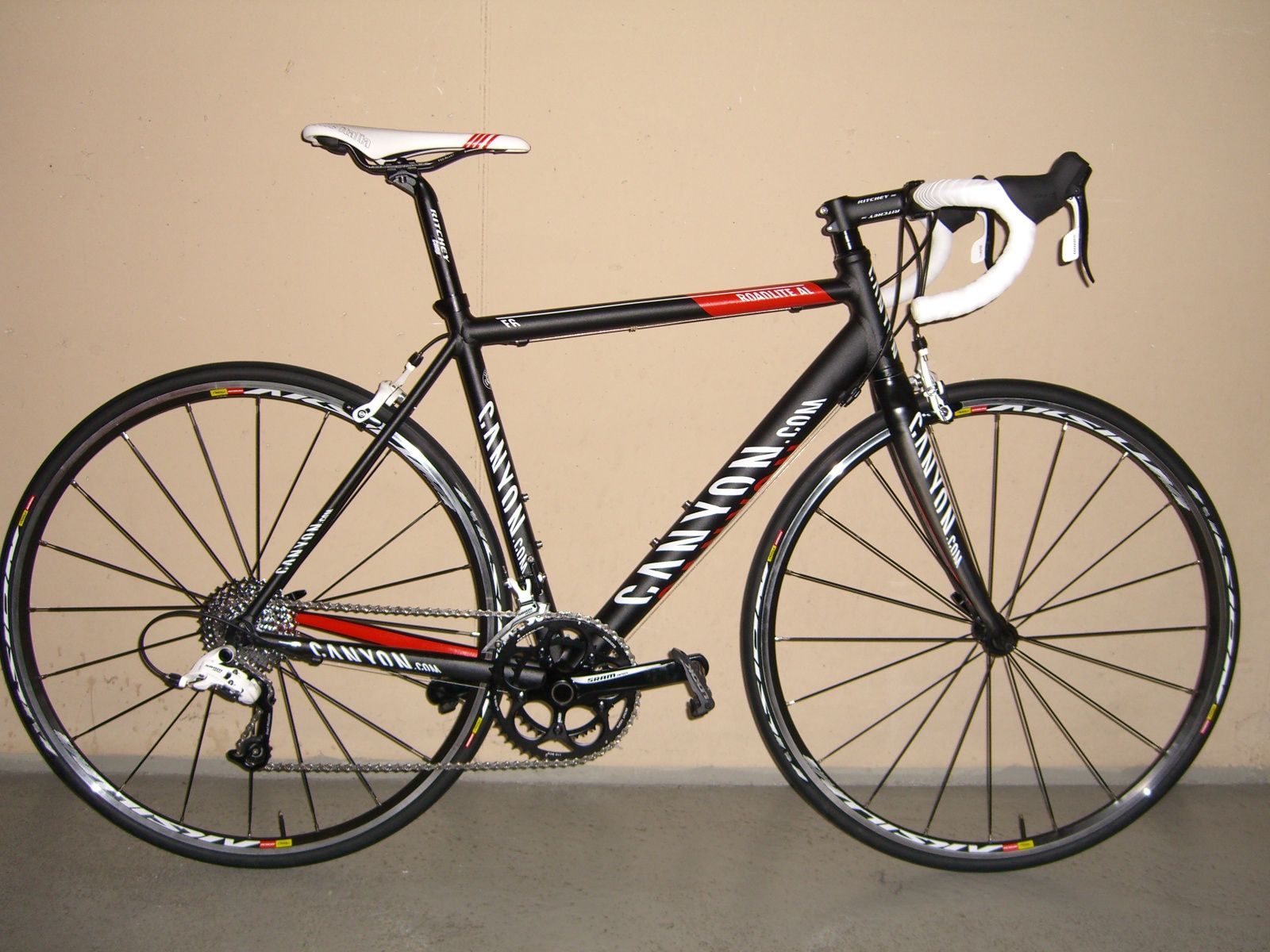

Das sind wohl mehr als nur 4cm.......................
Mann ist das Rad zusammengeflickt..................... Schade um den schönen Rahmen...... und ich meine nicht den Spacerturm...
Bei einem größeren Rad fällt ein 4cm Turm sicher weniger auf, vor allem wenn man die Spacer einheitlich wählt.
..Es gibt ja auch welche, die ein wenig nach was aussehen..............

Wenn das 4 cm Spacer sind, hat das Steuerrohr wohl 12 cm. Das ist auch nie eine M.
Der Aufbau ist wirklich nicht toll, ästhetisch wie funktional.

Optische Katastrophe oder würde das bei einem L (2,30 cm längeres Steuerrohr) noch gehen ?
Beim näheren betrachten, müssten das sogar ca. 5-6 cm Spacer sein, weil dieser konische Abschlussdeckel ja quasi auch ein Spacer ist.
Und beide Räder haben 70mm oder 80mm Vorbau. Man sieht also sowas verkaufen Händler durchaus und können es wohl sogar auch verantworten.
Welche Spacer sehen den ganz gut aus ?
Was ist den da, eurer Meinung nach, verhunzt worden beim Aufbau ?

Ästhetisch: Teile verschiedener Gruppen gemixt (was an sich nicht schlimm sein muss), die sich von Oberfläche und Design her stark unterscheiden. Außerdem - das mag blöde sein - hab ich, wenn ich "Cinelli" lese, die Erwartung, ein kleines Schmuckstück zu sehen und keine Pragmatikerkiste. Deshalb sind die Räder auch ok, aber sehr günstiger Standard und eines Cinelli nicht würdig.
Funktional sieht es so aus - bitte korrigier mich, wenns nicht stimmt - als ob 6700er Bremsen mit 6600er STIs angesteuert würden. Da mit dem Modellwechsel die Hebelverhältnisse geändert wurden, führt das in dieser Kombi zu verlängerten Hebelwegen am STI und größerer Kraft an der Bremse. 2 Gefahren: wenn Du die Bremse nicht sehr penibel eistellst (was nur bei perfekt runden Rädern geht), hast Du den Hebel am Lenker, bevor es richtig bremst. Und wenn doch, ist es ungewohnt leicht, eine Vollbremsung hinzulegen
Shimano untersagt diese Kombi, und in diesem Fall würde ich mich dran halten.
Nix für ungut :bier:,
Aber das sind so meine Gründe
Gruß, svenski.
svenski hat eigentlich schon alles gesagt: Der aufabu wirkt irgendiwie, als seien einfach "Reste" zusammengehunzt worden.
Gut aussehende Spacer gibt es von Cane Creek, KCNC, Token und noch einige andere. Die kosten alle ein wenig mehr als die üblichen Aluringe. Auch sauber geschnittene Carbon Spacer sehen gut aus....

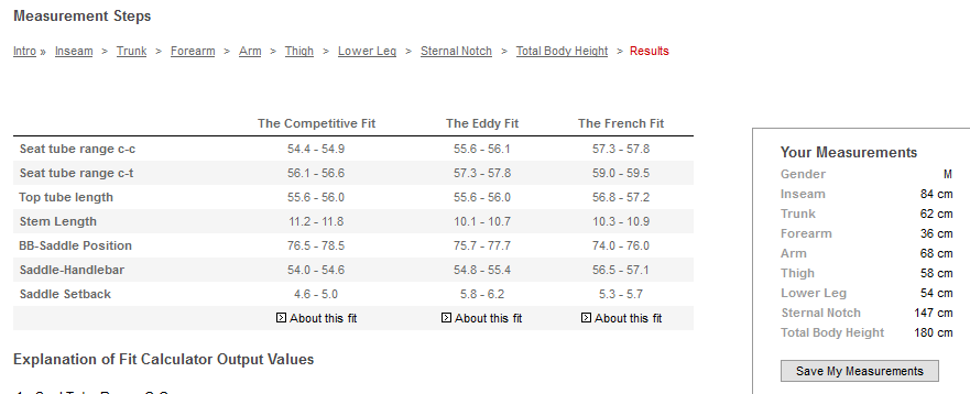

Hallo Zusammen,
ich würde mir gerne eure Expertenmeinung einholen, da ich dabei bin mir ein Poison Cyanit Rahmenkit ( http://www.poison-bikes.de/shopart/...men/Aluminiumrahmen-Kits/Cyanit-Rahmenkit.htm) zu bestellen. Mir wurde hier im Forum zum S54 mit 100mm Vorbau geraten. Kann ich den so bedenkenlos bestellen? Und mit wieviel cm Spacern? Ich wollte mich vor dem Kauf nochmal absichern, bevor ich die falsche Größe wähle. Anbei sind noch meine Ergebnisse aus dem Fit Calculator. Vielen Dank im Vorraus und schöne Grüße!!!
Hi, ich habe ungefähr die selben Masse wie Du, um 20mm kürzere Beine.
Ich fahre eine 545mm Oberrohrlänge mit einem 110-er Vorbau. Ich fühle mich damit sauwohl!
Denke Du wirst mit der Kombi, die Dir hier angeraten wurde, erst einmal gut fahren!
Ich würde fast ne Nummer höher gehen. Oberrohr ist ja nicht gerade lang bei seiner Größe. Scheint ja auch noch eher lange Arme zu haben.

urislav: Du hast eigentlich ganz unaufgeregte, durchschnittliche Proportionen: Aber Du liegst größenmäßig genau zwischen dem 54er und 56er von Poison. Was Du daraus machst, mußt Du wissen.
Angesichts der doch recht langen Steuerrohre, eher das Kleinere..................... oder eine andere Marke....................... rein größentechnisch betrachtet...............
