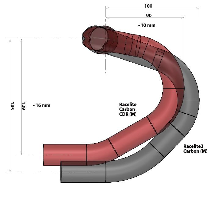

Was ist ein Kompaktlenker bzw. was unterscheidet ihn von einem gewöhnlichen?
Rot Kompakt
Schwarz Normal.
Denke Bilder sagen mehr als die ganzen Fachwörter.;)
Der Kompaktlenker ist nicht so tief und lang, sowie die Form etwas anders.
Ein Kompaktlenker hat eine kürzere Reichweite ( Oberlenker bis Lenkerbogen) und ist nicht so tief, wie ein klassischer Lenker ( so etwa 125mm tief, gegen 140mm). Gerade für kleinere Fahrer ist die geringere Tiefe im Verhältnis oft besser.
