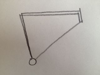

So sitze ich derzeit auf meinem Bulls Harrier in Größe 58 (nicht jetzt, während ich diesen Beitrag schreibe!
![Smile :) :)](https://cdn.jsdelivr.net/joypixels/assets/8.0/png/unicode/64/1f642.png)
mal die Werte, damit was da ist, um die Seite mit Daten zu füttern:
Sattelhöhe 1040
Sitzhöhe 805
Abstand
> Sattelspitze - Tretlager 80
> Sattelspitze - Mitte Bremsgriff 660
> Sattelspitze - Oberlenker 570
beides so schräg abfallend, wie angedeutet im Bild, horizontal sind es 560 bzw 650mm

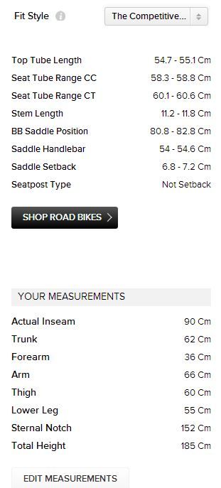

Wie weit kann ich jetzt an den "mittlereren persönlichen Reach" heran? Damit erreiche ich nämlich mit einem Oberrohr von 588mm mehr als den von Competivecyclist ermittelten Wert 550-554mm (CT 601-606)

Dieser CC geht von 73° aus? Mit 73,5° am Rahmen müsste ich vom CC-errechneten Wert nochmal 4mm abziehen? Dann wäre es nochmals kürzer. Stimmt das?
