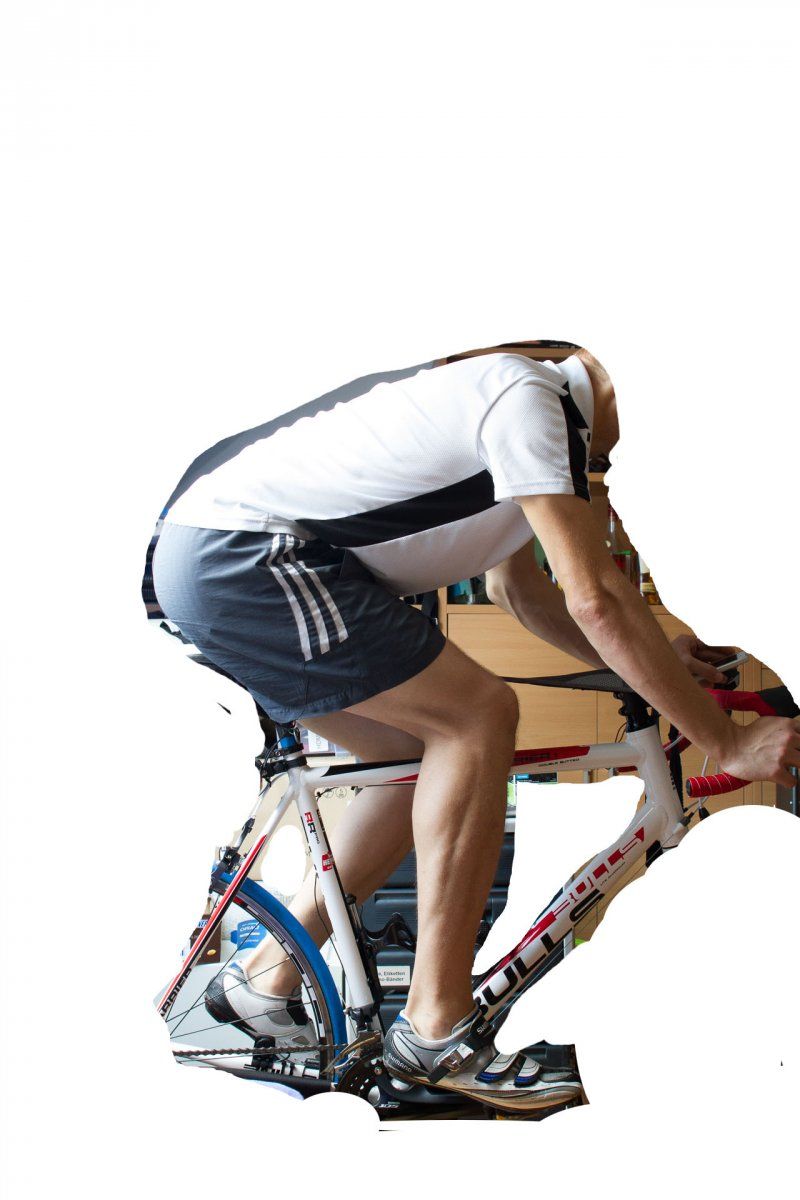

Kann mal kurz jemand, wenn's überhaupt möglich ist, kurz seine Einschätzung abgeben, wie es bei mir bezüglich Einstellung der Länge, Überhöhung und Rücken/Armhaltung gestellt ist? Denke, die Länge passt, mit der Überhöhung probiere ich und hab eher den Eindruck, dass es zu tief ist. Was nicht schlimm wäre. Wollte möglichst ohne großen Aufriss probieren, ob ich mit 120mm Überhöhung zurecht käme (bin jetzt bei 131), weil das bei einigen Rädern, die ich so auf dem Schirm habe, durchaus der Fall ist. Mal an Bremshebeln gegriffen und das andere im Unterlenker. Hab auch den Eindruck, dass ich es im Unterlenker nicht allzu lang aushalte.
Sitzposition_Rennrad_2014-09-07_7618(2).jpg Sitzposition_Rennrad_2014-09-07_7619(2).jpg
Abzüge in der Haltungsnote. Ellenbogen beide Male zu gestreckt und nach außen gedreht. Macht daher den Eindruck, dass der Lenker zu tief montiert ist.
Im Unterlenker knickt das Handgelenk zu weit nach innen.
Keep it up! :daumen: ;)
Gruß, svenski.

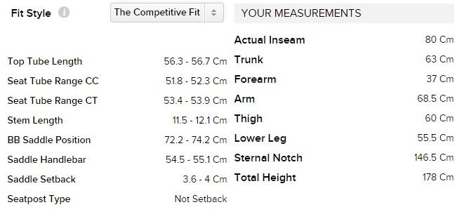

Hallo zusammen,
ich möchte euch um Hilfe bitten, welche Rahmengeometrie zu mir passen würde. Competitive spuckt folgende Ergebnisse aus:
Wenn ich den Rechner richtig verstanden habe, müsste ich nach einem 54er Rahmen mit 56,5 cm Oberrohr suchen.
In die nähere Auswahl würde RH57 kommen , wenn ich nach der Oberrohrlänge ausgehe und den unterschiedlichen Sitzrohrwinkel beachte.
(Oberrohr 565= 73° Minus 4mm je 0,5° steilerem Sitzwinkel)

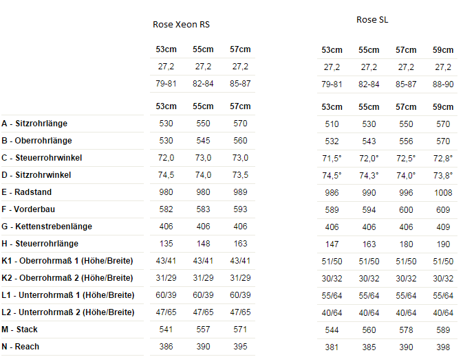

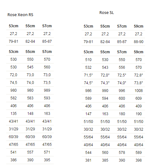

Bei Merileth bekomme ich einen pers. Stack von 552 und Reach von 368 raus was von keinem Rahmen erfüllt wird.
Stimmt das?
Und wäre die Überhöhung beim Xeon RS aufgrund der Steuerrohrlänge von 163 riesig?
Vielen Dank!
Grüße DiLaterne

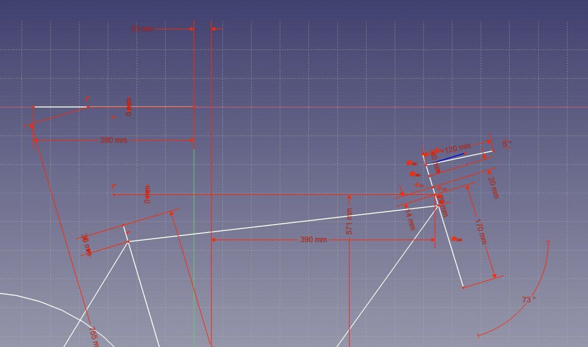

Danke für deine schnelle Antwort.
Das sieht ja in FreeCAD ziemlich kompliziert aus. Wäre 730mm Sattel zum Tretlager nicht zu lang für meinen Schritt? (800-730-165 (Kurbel)
Oder denke ich da was falsch.
VG DiLaterne
Das entsprang dem BB-Saddle aus deinem Screenshot. Mit der klassischen Formel SLx0,88 komm ich dann auf 704mm
Wenn es abweicht passt du die 730mm an:
Skizze bearbeiten, Doppelklick auf die 730 und ändern.
Scheint eher was für dich, wenn es ein CW o.ä. mit kurzem Steuerrohr ist
