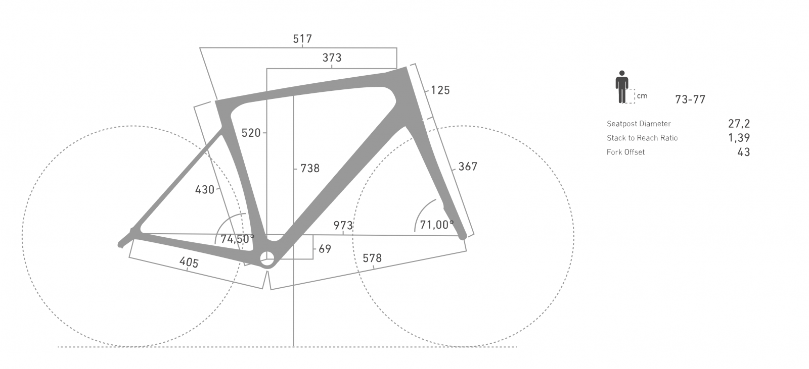

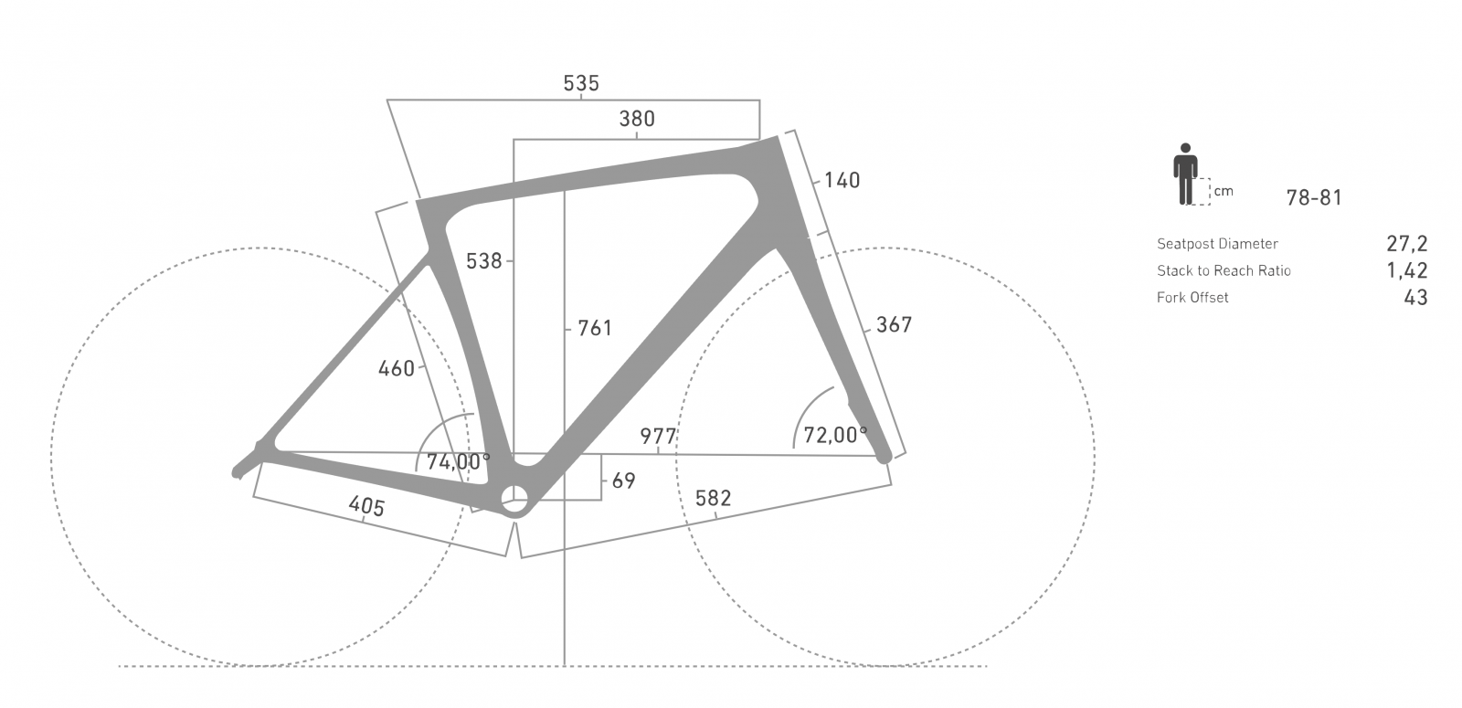

Ich habe gerade etwas Schwierigkeiten dabei, eine passende Größe zu wählen. Ich habe mir das Rose X-Lite Four Disc ausgesucht und schwanke zwischen zwei Größen 50 oder 53.
Meine Maße = 169/170 cm groß, Schrittlänge knapp 81 cm, Rumpflänge 630 mm, Armlänge 680 mm
Heute am Nachmittag habe ich zwei Rose Rennräder getestet (X-Lite Four Disc und Reveal) und mich dann am wohlsten mit der 50iger Rahmenhöhe von Rose gefühlt. Mein Einsatzgebiet werden die Bayrischen Voralpen sein und mir scheint es, dass ich mich mit der kleineren Größe wendiger und sicherer fühle.
Wie ist Eure Meinung zu den Rahmengrößen? Fühle ich mich jetzt am Anfang vielleicht zu wohl auf einem kleineren Rahmen. Wir haben auch bei dem Vorbau nichts geändert, es würde 90 mm bleiben. Das Rad fühlt sich sehr gut an, ich saß jedoch vorher noch nie auf einem Rennrad. Sportlich fahre ich mit einem schnöden City-Bike auch, zwischen 25 und 30 km/h, denke aber nicht, dass ich sehr auf hohe Geschwindigkeiten (>40-50 km/h) aus bin.
Hier die aktuelle (noch nicht bestellt) Konfiguration des Rads: 105er: Shimano 105 50/34 Kurbel; Vorbau 90 mm Blatte; Lite Flow Sattel; Shimano 105 PD-58000 Pedale
Fragen:
Rahmengröße 50 oder 53 bei 169 cm und 81iger Schrittlänge?
Bei 50 eventuell auf einen 100er Vorbau wechseln?
Mein Objekt der Begierde:
https://www.rosebikes.de/rose-x-lite...icle_size=50cm
Anbei findet ihr noch die Rahmengeometrien für die beiden Optionen des Rose X-Lite, entweder in 50 oder 53 bei den Maßen 169 cm/81 cm SL.
50:
53:

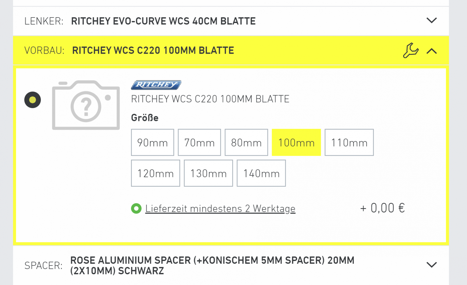

Okay, also sind wir doch wieder beim 50er :) Wäre es dann sinnvoll den Vorbau zu erhöhen?
Aktuell ist es auch mit einer 165mm Kurbel geplant. Sollte ich hier auch nochmal überlegen?
Wegen Vorbaulänge. Das lässt sich beurteilen wenn Du auf dem Rad sitzt, lässt sich jetzt schwer sagen. Ein 100er Vorbau ist aber eher zu lang als zu kurz. Warscheinlich passt ein 90er besser. Die Kurbel würde ich aber überdenken und eher ne Standardkurbel 172,5mm ordern. Oder wird das Rad so angeboten?
