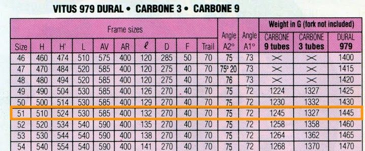

Hallo zusammen!
Ich habe mir vor 3 Wochen spontan eine klassisches Rennrad gebraucht gekauft. Ohne groß zu überlegen. Verkäufer meinte das es passt. Jetzt bin ich 400km gefahren und total angefixt vom Rennradfahren! Ich habe diesen Thread zu einem großen Teil gelesen (aktuell bin ich bei #2.521) und auch sonst viel recherchiert und bin schwer am basteln (Bastelthread hier).
Jetzt habe ich folgende Fragen, vielleicht könnt ihr helfen:
1.) Was sagt ihr zur Passung des Rahmens? Völlig daneben gegriffen oder erstmal ok als Grundlage zum arbeiten? Sieht so aus als wäre er eher etwas "klein" im Sinne der Höhe des Rahmens....aber im Zweifel ja lieber zu klein / zu kurz als zu lang oder? Außer dem OR sind ja noch so viele andere Größen und Winkel zu beachten, auch nach so viel lesen fällt es mir sehr schwer das einzuschätzen...
2.) Aktuell ist ein 80mm Vorbau montiert. Ich habe noch einen 110er. Ausprobieren oder geht das in die ganz falsche Richtung?
Hintergrund: Aktuell Nackenbeschwerden. Alles andere (Rücken, Knie etc.) ist gut. Das kann natürlich an der mangelnden Gewöhnung liegen. Allerdings bin ich recht fit, Rumpf + Rücken stabil (Krafttraining) und auch relativ flexibel (Yoga).
Hier meine Maße:
Inseam81cm
Trunk61cm
Forearm32cm
Arm63cm
Thigh57cm
Lower leg53cm
Sternal notch140cm
Total height172cm
Hier die Daten vom C-Fit Calculator (The Competitive Fit)
Top Tube Length52.6 - 53 Cm
Seat Tube Range CC52.4 - 52.9 Cm
Seat Tube Range CT54.1 - 54.6 Cm
Stem Length10.5 - 11.1 Cm
BB Saddle Position73.6 - 75.6 Cm
Saddle Handlebar50 - 50.6 Cm
Saddle Setback3.8 - 4.2 Cm
Seatpost TypeNot Setback
...und hier die Geo-Daten von meinem Rahmen (RH C-C 51 / Vitus 979 Dural):
A2 = Sitzwinkel
A1 = Steuerwinkel

Man muss es ja auch nicht verkomplizieren; ja, vielleicht hätte man ihn, wenn man die Wahl gehabt hätte, einen cm größer genommen (schon selten, Rahmengrößen in 1-cm-Schritten!). Aber falsch macht man mit der Größe auch nichts. Profis müssen auch das nehmen, was der Sponsor ihnen hinstellt, das wird halt ggf. eine Nummer kleiner genommen und mit den Anbauten fleißig verlängert, fertig ist das „Maßrad“. Dein längerer Vorbau ist an der Rahmengröße schon recht lang, aber warum fragst Du, ob Du mal testen sollst? Wenn er da liegt, mach’s doch einfach, so weißt Du wenigstens, was „zu lang ist“. Wobei testen mit 3-cm-Schritten schon extrem ist. Man sollte sich ruhig zum Testen mal den einen oder anderen billigen Vorbau bei ebay oder so besorgen, oder halt von anderen aus der Grabbelkiste leihen.
Guten Morgen. Herzlichen Dank!
Nach dem Vorbau hatte ich gefragt, weil es ja ein erheblicher Aufwand ist den umzubauen. Du meinst das der 110er schon eher ziemlich lang ist. Das denke ich inzwischen auch. Mein Gedanke war das die Sitzlänge (Sattelspitze bis beginn Oberlenker) bei mir aktuell nur auf 48,5cm kommt. Ich habe einfach noch kein Gefühl für die Auswirkungen verschiendener Sitzhöhe-Sitzlänge-Überhöhung Kombinationen. Irgendwo hatte ich mal gelesen, das etwas länger sitzen auch zu einer Entlastung führen kann. Das war da die Idee.
Ich gehe gleich in die Mietwerkstatt basteln, vielleicht haben die in der Altmetallkiste noch einen 90er Vorbau der passen könnte, zum probieren.
Verkomplizieren möchte ich das nicht, ich will fahren! Aber eben Schmerzfrei und dafür suche ich eine Möglichkeit, den Nacken zu entlasten. 75km (mit Mittagspause ;) ) geht zwar, ist aber schon sehr anstrengend für den Nacken.
Deshalb eben auch meine Frage: "Falsche Größe, das wird nix" vs. "Grob passt das schon, musste halt auf dich anpassen".

Na ja, das mit dem Nacken.. unterer Rücken.. der kann anfangs schonmal ziehen, die Muskeln müssen das „Halten“ halt auch trainieren. Man kann nun natürlich sein Leben lang in Hollandrad-Haltung beschwerdefrei weiterfahren, oder sich langsam „runterarbeiten“, dazu dehnen, massieren, und dann spielt sich das schon ein. Ist doch in jeder Sportart so, auch im Fitnessstudio hat man anfangs mal Muskelkater oder andere Wehwehchen, ob nun an den Geräten oder durch die Kurse. Dass man von Anfang an beschwerdefrei und trotzdem sportlich sitzt, einfach dank perfekt ermittelter Geometrie, das kann man knicken. Längeres Sitzen (im Sinne von cm, nicht von Stunden) zur Entlastung.. na ja, in der Regel geht eine zu große Sitzlänge in den unteren Rücken, bis hin zur Achillessehne. Sieht man am Extremsten bei denen, die sich noch Zeitfahr-Auflieger auf den Lenker schrauben.
Nach alter Väter Sitte kannst Du mal Deine Vorbaulänge nach der Methode hier mit der Sichtachse checken, "Methode 1": https://www.rennrad-news.de/forum/threads/richtige-länge-vorbau.168420/post-4696131
