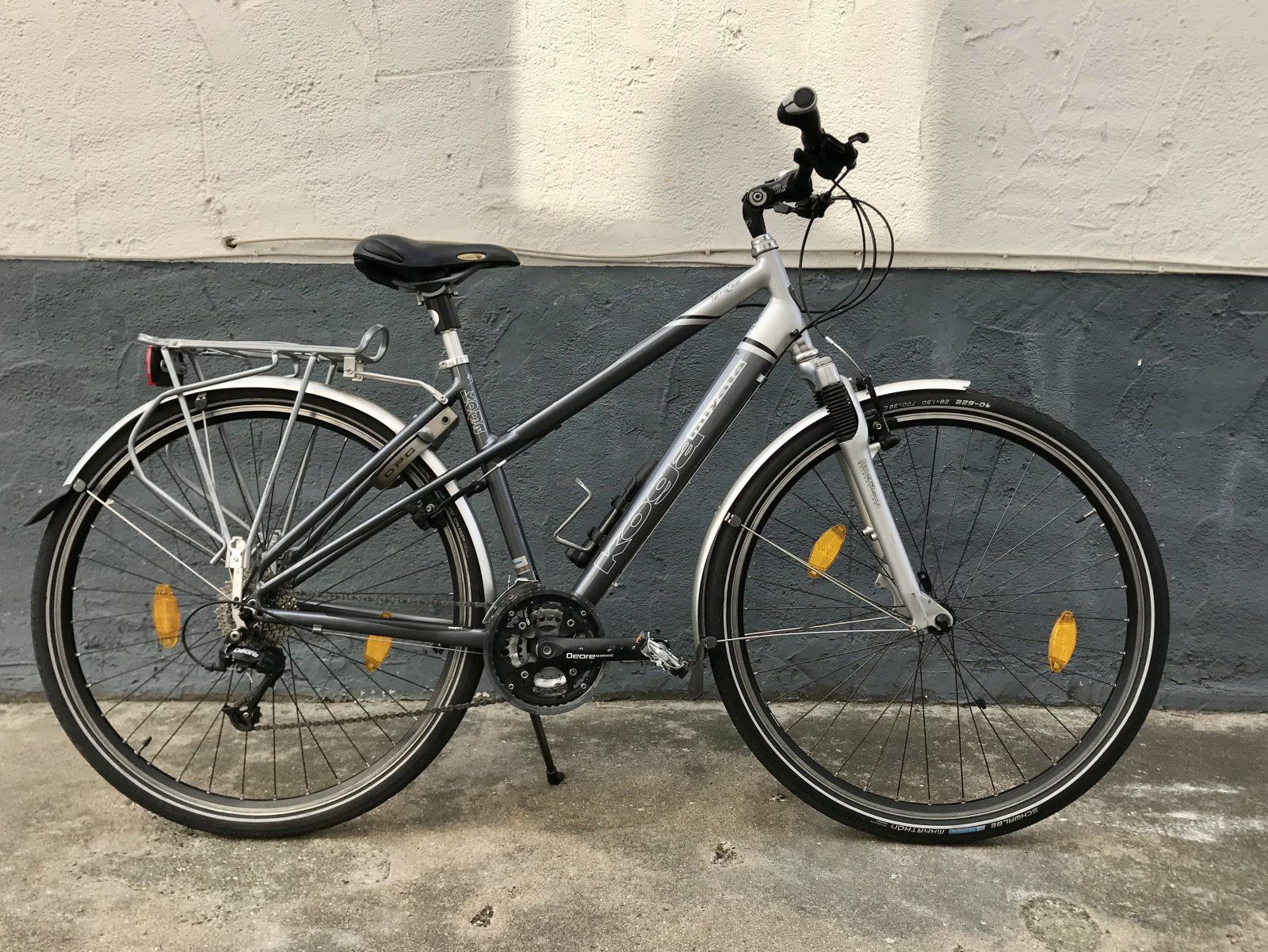

Ich habe einen gebrauchten Terraliner als Allroundrad für meine Frau aufgetan (hier noch im Kaufzustand...).
Dieses hier wirkt durch den Mixterahmen und die Federgabel natürlich ältlicher, als es sich fährt und ist auch wirklich ein tolles Rad mit sehr schön verarbeitetem Rahmen. Halt auch mit Diamantrahmen und ohne den angeschraubten Firlefanz für Alltag und Familienausflüge prädestinierter, als einem Gravelbike über Schotter zu folgen.
Terraliner, und auch die anderen mir bekannten Hybride, ist halt schon sehr gemütlich und vom Randonnneur eben auch optisch ganz schön weit weg, um es mal nett auszudrücken.
Da hast Du aber ein Extrembeispiel herausgesucht (das weit hinter 1990 liegen dürfte). Die gab und gibt es auch in hübsch.

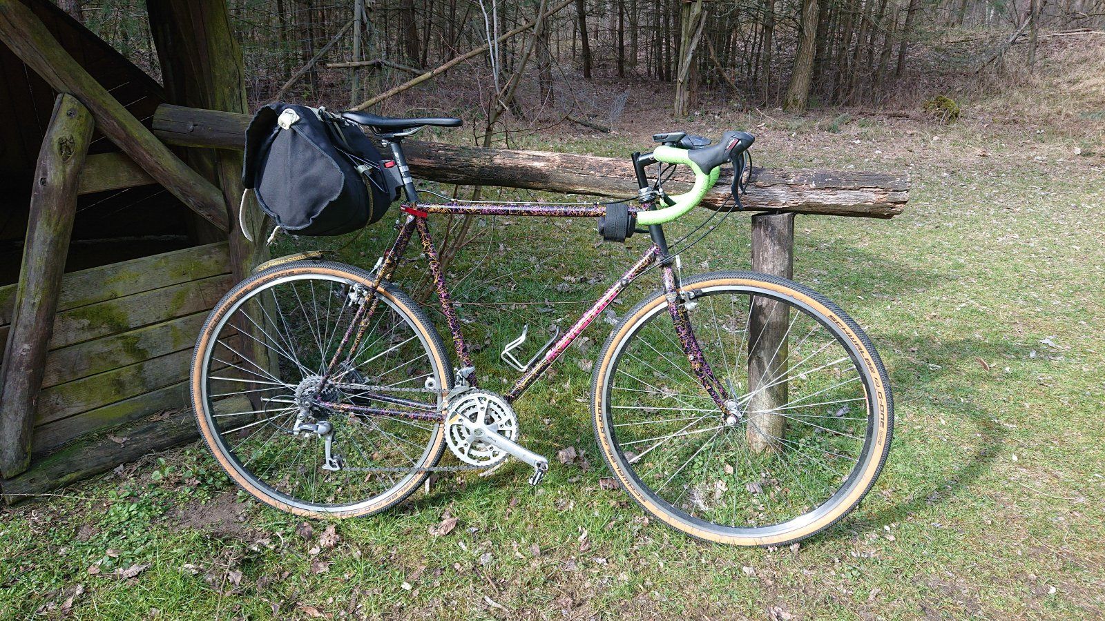

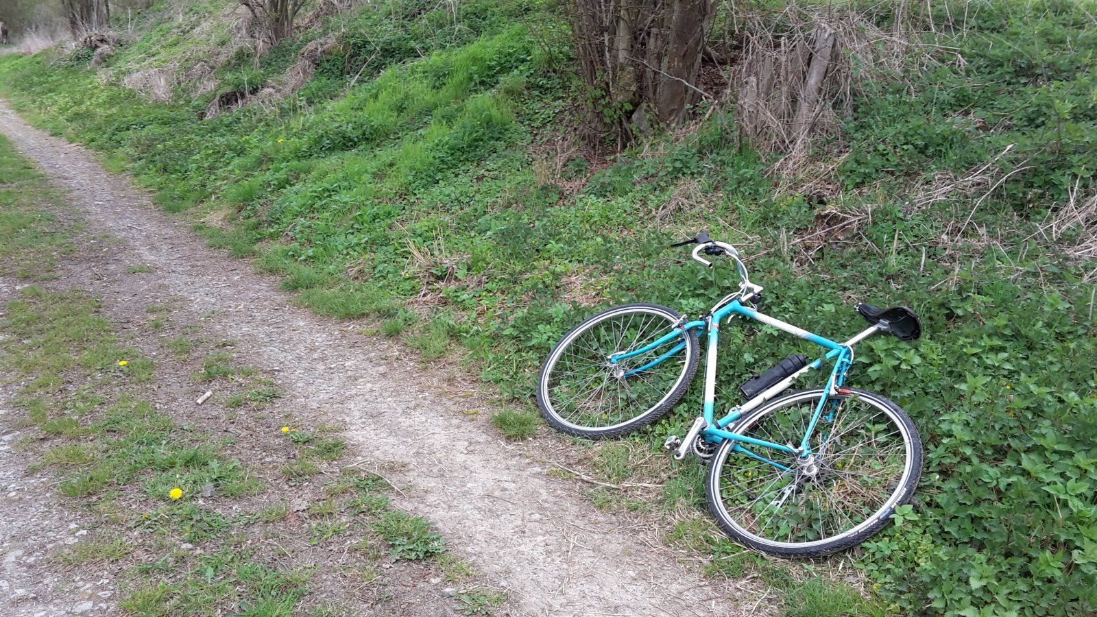

Ein Rad wie @naucrates es zeigt soll es definitiv nicht sein, was @hugo77 zeigt geht schon deutlich mehr in die Richtung wie ich es mir vorgestellt habe. Will ja nicht nur hinterherhächeln, sondern auch mal vorneweg fahren. Was mir so vorschwebt ist ein Nishiki Continental/Koga Randonneur in "nackt" mit fette Reifen - denke so sieht deine #2 aus @Sonne_Wolken ?
