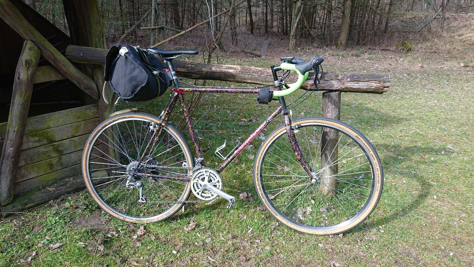

Ich löse die angesprochene Herausforderung mit meinem leicht angepassten Kuwahara Pacer. Das ist mein Gravelrad, mit dem ich auch längere Strecken im Sand bewältigen kann und auch tatsächlich bewältige. @Olddutsch hat es ja auch schon genannt. Anhang anzeigen 924261
@FriedelK wie ist bei dem Rad die Schalterei gelöst? Sind das Schremser? 3x9 Tiagra oder sowas? Oder in der Mitte irgendwo Daumies?
Re: Randonneur-Tauglichkeit als "Graveler"
So ein Dawes stand letzte Woche für 50€ in KA (irgendwo im Osten wenn ich nicht recht erinnere). Der Verkäufer wollte nicht verschicken und hat es einem Local verkauft ... Toller 531 Rahmen mit schöner Gabelkrone.
Die frühen Expressionisten haben sich auch so ähnlich in ihren Farben ausgedrückt :cool:
Ich habe die originale 3x7 belassen und schalte mit Tourneys. Klappt, aber ist nicht sehr charismatisch. An einem anderen Rad habe ich das auch, aber da versuche ich es wie @Felixvh demnächst mit schickeren Campagnolo Ergopower 9fach. 3x7 reicht für alles, was ich mache.
Jackson Pollock.
Die Lackierung polarisiert, aber irgendwann mag man sie! 🙂

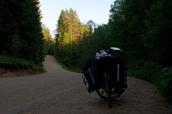

Ich fahre schon eine Ewigkeit Gravelstrecken mit dem Reiserad. Ohne jegliche Anpassungen, also mit volle Gepäckträger und Schutzbleche. Viel Profil braucht ja nicht, Gravel ist ja keinen Schlamm. Unterwegs sehen dei Randonneure ja schon öfters Strassen die anderswo als Strasse gelten, hier aber Gravel.
Boah , ist aber schon ´ne Scherpa-Gepäckmenge . Willst Du auswandern oder die Welt umrunden ?
Ich liebe solche Aufbauten :). Der Randonneur setzt für mich auf die Freiheit und Unabhängigkeit die man grundsätzlich beim Radfahren fühlt (durch seine eigene Energie sich wohin zu bewegen) nochmal einen drauf. Mit dem Randonneur kann man nicht nur nach Mannheim, sondern direkt weiter bis Moskau. Durch Eigenantrieb. Freiheit pur :)
Ähm, auf dem Foto war ich unterwegs nach Moskau ;).
