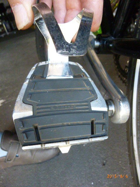

Für normale Schuhe sind die PD-T 100 allererste Klasse. Die Schuhe liegen großflächig auf und es drückt nichts durch. Ich fahre die sehr sehr gerne.
Allerdinx haben sie wie alle Hakenpedale den Nachteil, dass die Auswahl an geeigneten Schuhen eingeschränkt ist. Klettverschlüsse bleiben an der Schlaufe hängen und das nervt ungemein, besonders, wenn man öfter absteigen oder einfach anhalten muss (z.B. Stadtverkehr). Mit anderen Schuhen ist das aber kein Problem. Wenn man hinten einen Reflektor montiert, kommt man auch noch leichter ins Pedal. Man kann ihn sozusagen als Schwelle benutzen.
