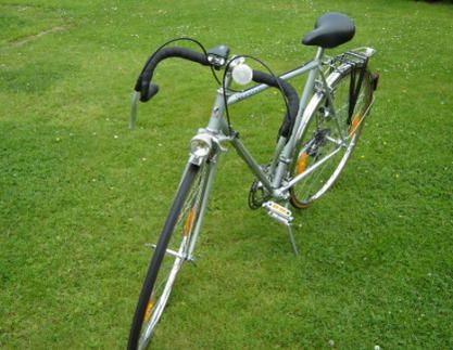

klasse basis für einen randonneur, wenn es meine größe hätte, wär es schon meins, ich suche nämlich schon seit einiger zeit nach einem italiener mit randogeometrie in rh 60-62...

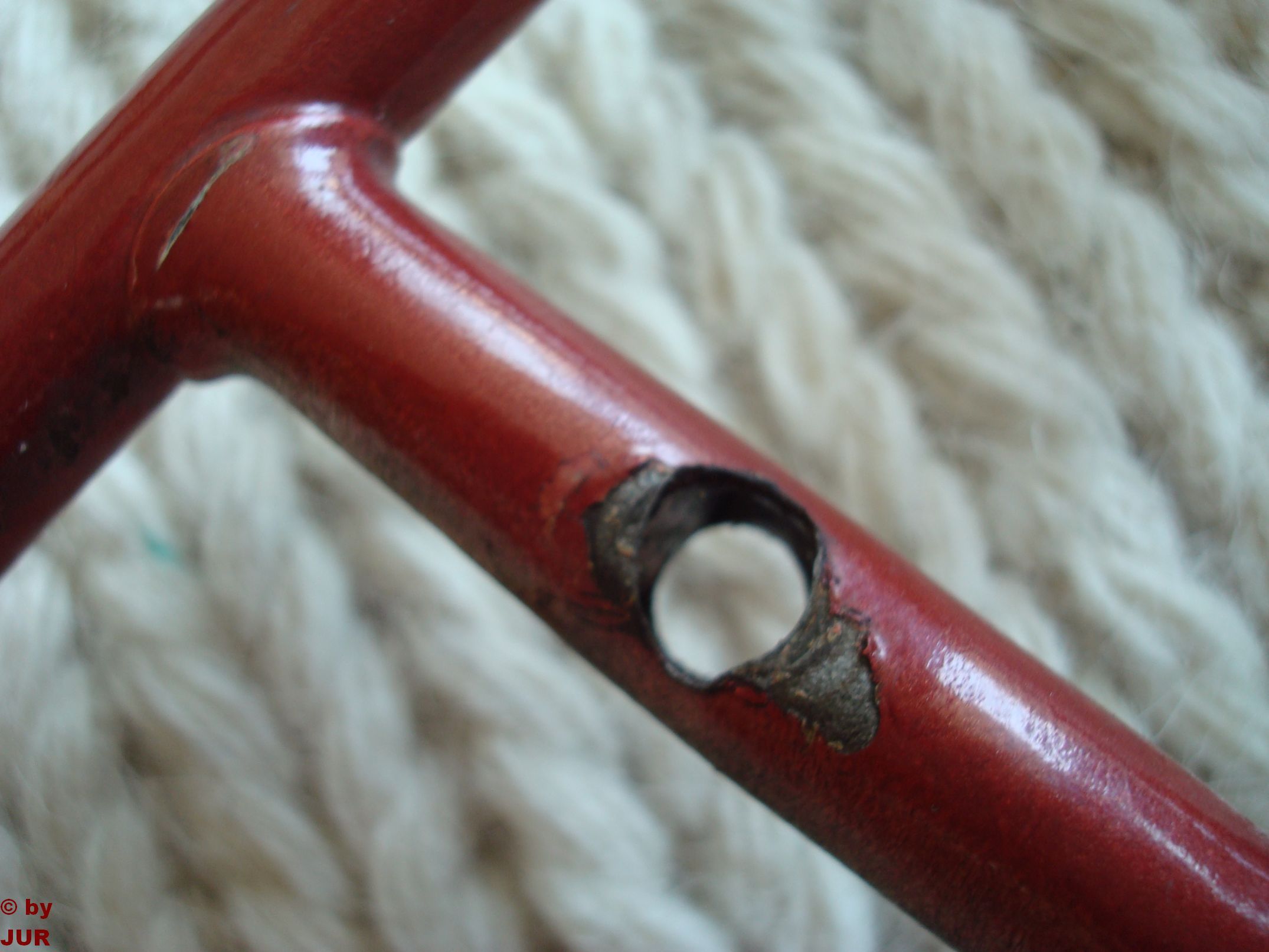

falls genug materialstärke vorhanden ist, kann man auch hinten das befestigungsloch aufbohren und extra lange hülsenmuttern nehmen.. habe ich schon bei zwei gabeln machen lassen, wandstärke an besagter stelle ca. 7-8mm bei mir.
Ich habe solcherlei rumgebohre gerade revidieren lassen. Der Meister fand das gar nicht lustig.
ich werde nicht mit dem bohrer an den rahmen gehen.
