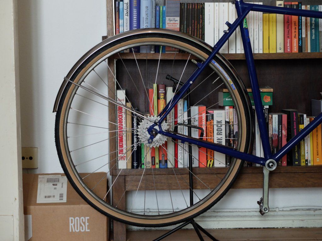

Das Restultat des gestrigen Nachmittags (nur hinten, für vorne fehlten dann Zeit und weiterer Elan).
Ich hätte nicht gedacht, dass Edelstahl-Schutzbleche so viel Zuwendung bei der Anpassung brauchen! Ich habe mich weitestgehend an die Anleitung von Jan Heine und Peter Weigle gehalten, musste aber doch im hinteren Bereich etwas Spannung auf die Streben bringen, um den Abstand zum Reifen hin ungefähr einen halben cm zu vergrößern und die Gesamtform rund zu bekommen. Ich hoffe, das ist noch im grünen Bereich, ansonsten sitzt das Blech eigentlich recht spannungsfrei. Auch der Abstand zu den 32er-Reifen ist gut, an der engsten Stelle (ganz hinten) ist das Blech in der Mitte 1,5 cm über dem Reifen.
Ich finde es gut gelungen.

Bei Plastikblechen ist es normal, dass mit Spannung montiert werden muss. Bei Metallblechen sollte möglichst keine Spannung drauf sein.
Sind die Tretlagerbrückenklauen wirklich genietet? Ich kenne die nur in geschraubt. Ein paar Distanzelemente sollten da schon Abhilfe bringen.
...Auch der Abstand zu den 32er-Reifen ist gut, an der engsten Stelle (ganz hinten) ist das Blech in der Mitte 1,5 cm über dem Reifen.
Der Abstand soll am gesamten Blechumfang gleich sein, 15 mm ist ein guter Wert. Man spricht von mindestens 10 mm, die erforderlich sind, um einen ordentlichen Wasserablauf zu ermöglichen ohne Steinchenkratzer.
