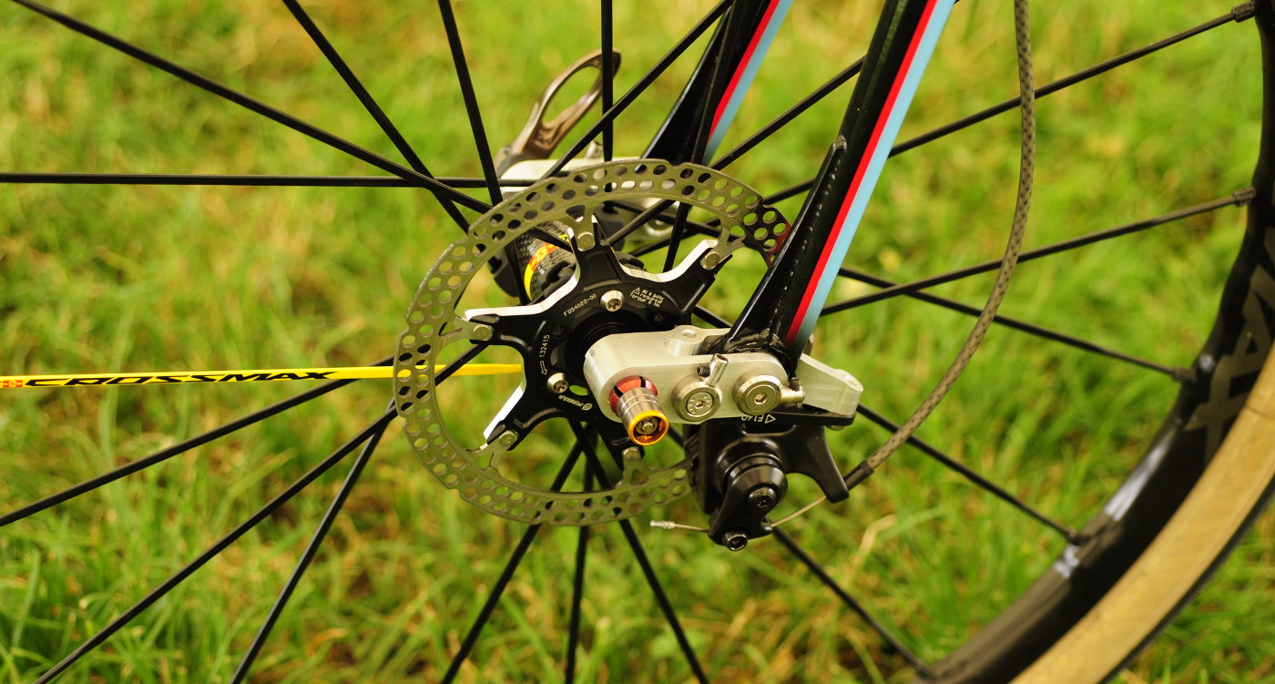

Diese Federung ist sehr interessant:
Wuerde ich bei dem (geschaetzten) Scheibendurchmesser vorn am leichten Reiserad jetzt auch sagen ....
Soll das ueberhaupt 'ne Federung sein?
Das ist konstruktiv betrachtet eine geschobene Kurzschwinge (die eigentlichen Federelemente kann ich auf diesem Bild nicht identifizieren, aber da sie weder vor, noch hinter dem Gabelholm zu sehen sind, muss es sich um eine Band-/Wickelfeder handeln), wie sie früher (vor allem in den 1950er Jahren) an Motorrädern und Mopeds häufiger verwendet wurde - seinerzeit eine gute und wirkungsvolle Lösung mit vergleichsweise feinem Ansprechen und guter Justierbarkeit, aber durch die Weiterentwicklung der Teleskopgabeln überholt.
So etwas gab es auch immer mal wieder als Nachrüst-Konstruktion für Fahrräder, aber das "historische Urteil" darüber dürfte wohl insgesamt doch lauten: Zu viel Aufwand und Gewicht für zu wenig Federungsleistung, außerdem ein relativ hoher Wartungsaufwand durch die zusätzlichen Gelenkstellen.
Man bekommt auf so wenig Raum keine Federung realisiert, die ihren Namen verdient.

Bezieht sich Dein letzter Satz auf meinen Kommentar? Dann kann ich Dir sagen, dass mir ein Blick auf die Grundkonstruktion so weit genügt hat, dass ich dann die konkrete Detailkonstruktion nicht mehr wichtig bzw. interessant fand, denn solche "innovativen Federungseinrichtungen" tauchen seit gut 100 Jahren immer mal wieder an Fahrrädern auf, und verschwinden dann nach relativ kurzer Zeit auch wieder sang- und klanglos, aus den genannten Gründen.
Das soll nun nicht sagen, dass ich etwas gegen solche periodisch wieder auftauchenden "Innovationen" hätte, nur sind sie halt nicht neu (auch wenn die Form jedesmal zeitgebunden anders aussieht), und sie bringen halt insgesamt nicht das Maß an Verbesserung, das diesen Mehraufwand, den Mehrpreis und das Mehrgewicht wert wäre.
Zudem bringen sie in der Regel eine zusätzliche Komplexität in das "System Reiserad" hinein, die - vor allem im Falle einer Funktionsstörung oder eines Versagens (vom unausweichlichen Altern der Elastomere, die wohl viele der frühen MTB-Federgabeln unbrauchbar gemacht haben, da es keinen Ersatz dafür gab/gibt, mal ganz zu schweigen) - das Rad unbrauchbar machen können, was man natürlich gerade am Reiserad definitiv nicht haben will, jedenfalls, so weit es sich vermeiden läßt.
