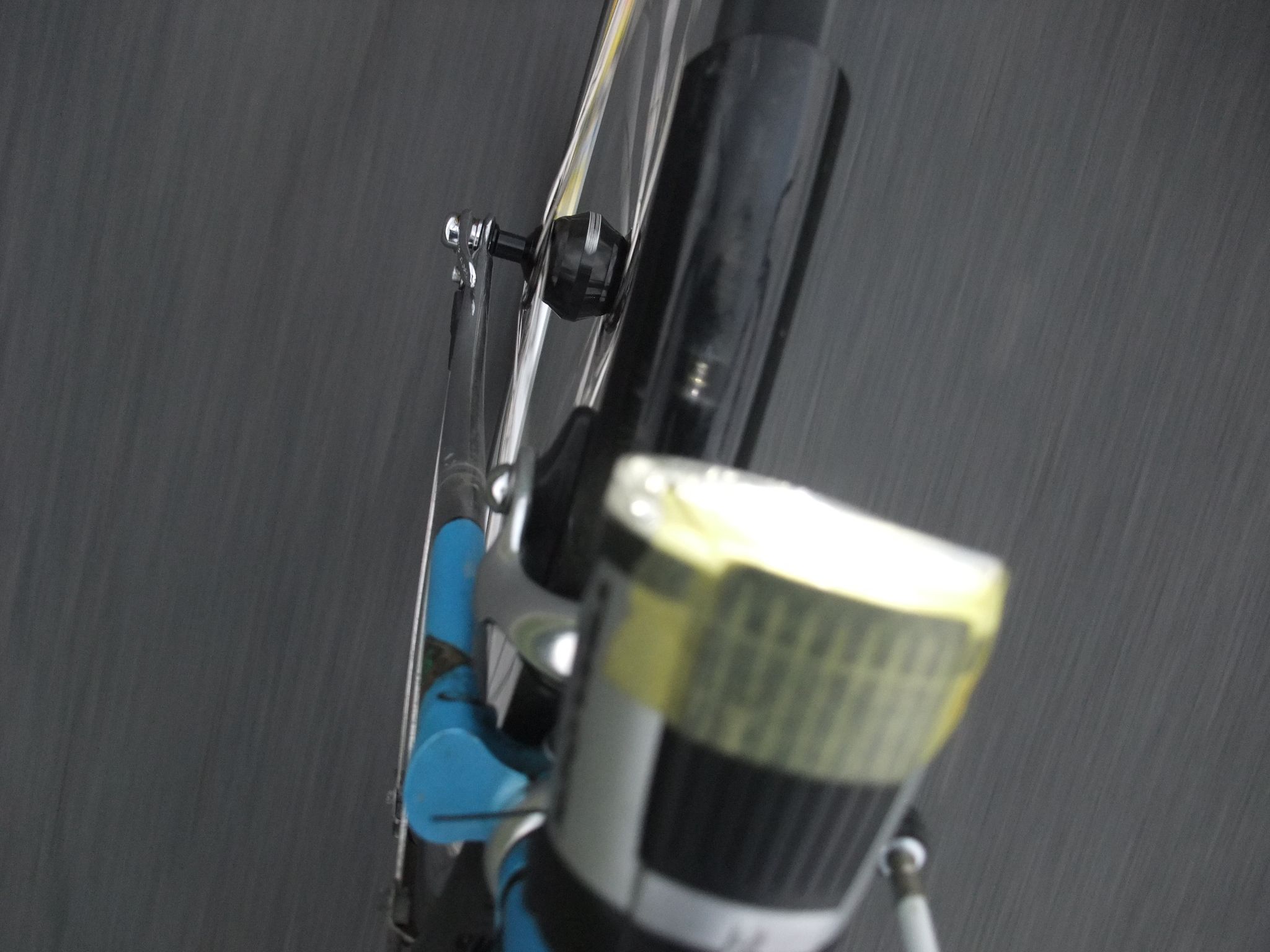

Hallo Reisefans hoffentlich kann mir jemand weiterhelfen. Ich suche ein Bild von einem Randonneur bei dem die Vorderlampe an einem Ausleger des Baquetteträger befestigt ist. Eine solche Lampe suche ich um meinen Meral Rahmen aufzubauen. Zum besseren Verständnis ein Bild

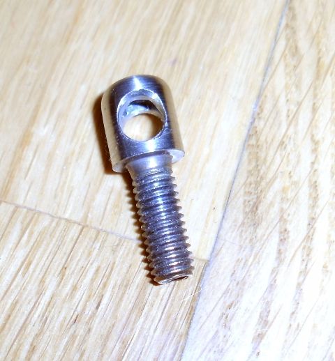

Ich hab mir so einen Halter selber gebaut aus einem FER-Blechhalter für die Gabelkrone. Den Bolzen hab ich im Musterbau meiner mittlerweile ehemaligen Firma bauen lassen. Ich denke aber, ein Schutzblechkloben geht auch.
Einfach nur den hinteren Teil abgesägt und oben eine Kerbe über die ganze Breite reingefeilt, wo später der Bügel entlanggeht.

An den Meralträger gehört so was dran:
Am Auslegerende (durch das ein Kabel geführt wird) sollte sich ein Gewinde befinden, auf das als erstes eine Art Kugelkalotte geschoben wird, die ihr Gegenstück in einer Art Pfanne im Scheinwerfergehäuse findet. Auf der Innenseite des Gehäuses wird nach Ausrichtung eine Mutter zur Konterung aufgeschraubt.
Für die Montage am Gepäckträger eignet sich eigentlich jeder Scheinwerfer. Den Edelux II gibt es sogar in einer Ausführung für hängende Montage.
Statt eines Halters kann man fielleicht auch ein Gewinde schneiden und den Scheinwerfer direkt mit zwei Muttern befestigen.

Allerdings für Befestigung auf einem zur Seite und nicht nach vorne gerichteten Ausleger. Aber, wenn der Ausleger am Paquet-Träger vorne ein Gewinde aufweist, dann wird auch die Lampe aus dem Angebot passen. Der Kugelkopf ist ja dabei und ob man dann die beigelegte Schraube oder das Gewinde des Paquet-Trägers durch den Kugelkopf schiebt, sollte egal sein und der Funktion keinen Abbruch tun.
