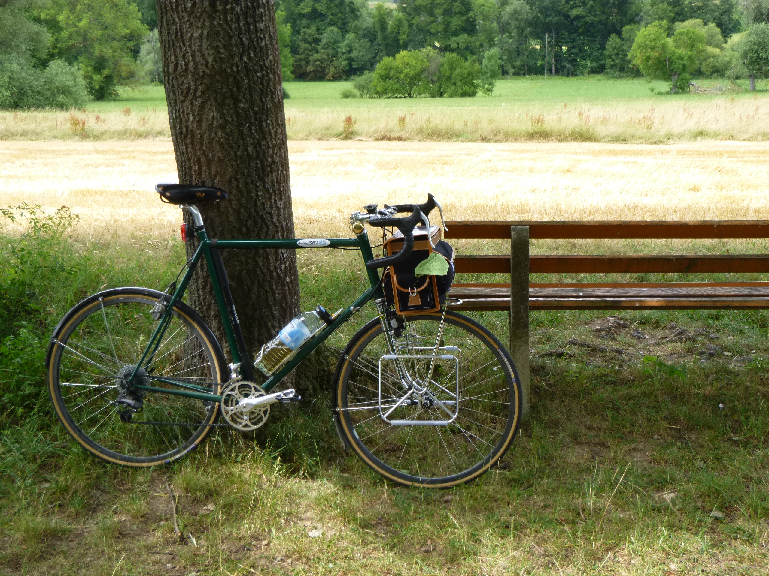

Lenker: VO Grand Cru Classic - viel Reach mit ausreichend Platz für große Hände, wenig Drop für rückenschonenden Unterlenkergriff....;)
Vorbau nach Wunsch
Schalter: VO Thumb shifter Mounts mit umgebauten Lenkerendschaltern nach Wunsch (7- bis 11-fach)
Vorderträger: VO - Campeur Front Rack
Sieht dann so aus:
Schalterei (noch mit kleinem Front-Rack, der große GT kann tiefer montiert werden, dann ist zum Lenker mehr Platz):
Testfahrt mit großen Ortliebs vorne (ca. 17 kg Zuladung):
Durch den integrierten Decaleur am GT bleibt der Platz am Lenker trotz Bugtasche frei (kein Taschenhalter am Oberlenker).
Was noch fehlt: Edelux-Scheinwerfer und SON-Nady am VR - liegt aber schon bereit zur Montage.
Vorbau nach Wunsch
Sieht dann so aus:
Matze

Wie sicher hält denn der integrierte Décaleur die große Berthoud Tasche (GB28)?
Problemlos, wenn man das seitliche Abkippen meint. Da bleibt sie auch bei schnellen Lenkbewegungen an Ort und Stelle mit leichtem seitlichen Schwanken.
Allerdings ist die Tasche am vorderen Ende des Trägers nicht fixiert, so dass sie auf ruppigem Geläuf doch merklich springt. Da werde ich mir noch eine Lösung einfallen lassen. Das Problem haben aber alle Taschen, die nur hinten/oben geführt werden und vorne nicht fixiert sind. Die kleinen weniger wie die großen.......
